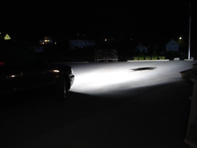

MicrolaXx Skrevet Oktober 13, 2006 Rapporter Share Skrevet Oktober 13, 2006 Jeg ettermonterte xenon i fjernlysene på min E39 i våres. Jeg kjøpte et H7-kit med 50W ballaster fra Dybvik trading. Bildene lyver en del da jeg tok før-bildene med et annet eldre og dårligere kamera enn med etter-bildene som jeg var ute å tok i kveld.. Montering: Du må ødelegge de originale pæreholderne.. Tok en avbiter og rev ut innmaten og tok bort det brune "dekselet" på baksiden akkurat i bøyen der for å få ledningene igjennom. I og med at det ikke er metall de festene rundt pæra og de er tykkere enn det metallet på en vanlig H7 pære så må man file bort de små "plaststøttene" som er der pæren skal hvile ellers får du ikke satt pærene på plass i lykta (blir for trangt). Når du er ferdig med det jeg sa nå så tar du elektrikerteip eller vulkteip og teiper rundt ledningen på baksiden slika at det blir helt tett... Som dere kan se så ble lyset sinnsykt bra :D :D xenon nærlys og halogen fjernlys.. Xenon-fjærnlys Bare nærlys Xenon Nær-og fjern igjen Bilde av baksiden av lykta Bilde av baksiden av lykta Bilde av bilen med fjernlys på Bilde av bilen med fjernlys på Står på utsiden av bilen og tar bilde Nytt bilde med fjernlys på. Siter Lenke til kommentar Del på andre sider More sharing options...

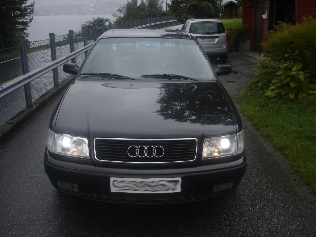

Gjest Peder Ferjebilettør Skrevet Oktober 13, 2006 Rapporter Share Skrevet Oktober 13, 2006 Har 6000 kelvin på min Audi 100 C4 med linselykter. Vil absolutt anbefala linser/projektoropptikk på nærlys ved xenon. Dette samler lyset bedre og blender ikkje noke særligt når det er korrekt justert. 6000 Kelvin er kvitt lys med eit snev av blåskjær i og lyser opp veibanen svært godt på min ivertfall. Legger med bilde: Siter Lenke til kommentar Del på andre sider More sharing options...
