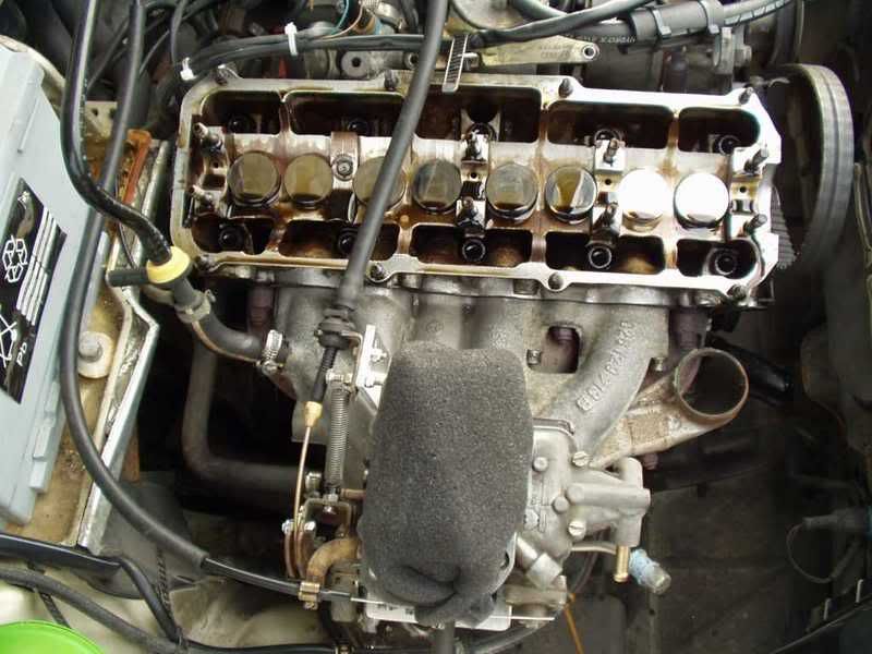

GGGolf Skrevet September 24, 2006 Rapporter Share Skrevet September 24, 2006 sjå på dette bilde.... eg skulel skifte toppdekselet og pakningen og oppdaga til min store forundrelse dette: finner du feilen??? har ikkje merka noke eller og forrige eiger var ikkej klar over det!!! ps. kan eg sette vanlig radiator på ein G60motor, eller treng eg ein "bedre" radiator? Siter Working offshore! Corrado G60- eit spennende prosjekt på gang. 1999VWgolf 1.9TDI (kånebilen) billig i drift! Audi A4 2007mod TDIQ 200hk S-line Lenke til kommentar Del på andre sider More sharing options...
GGGolf Skrevet September 24, 2006 Forfatter Rapporter Share Skrevet September 24, 2006 ingen som har sett?? det mangler ei lagerskål!!!! merkelig Siter Working offshore! Corrado G60- eit spennende prosjekt på gang. 1999VWgolf 1.9TDI (kånebilen) billig i drift! Audi A4 2007mod TDIQ 200hk S-line Lenke til kommentar Del på andre sider More sharing options...
Gallagher Skrevet September 25, 2006 Rapporter Share Skrevet September 25, 2006 hm.. vel, vel.. vil vel tro at det går greit uten da :) men ville montert den nå da.. Siter - golf gti16vT prosjekt - 76 polo - prosjekt UR -polo - 77 derby - old skool Lenke til kommentar Del på andre sider More sharing options...
vwidar Skrevet September 25, 2006 Rapporter Share Skrevet September 25, 2006 var slik på gamle golfen til momocorse her inne! vanlig radiator passer vel ikke på g60?? Siter B&B Racers Corrado 2.0 16V og Golf 1.6 83mod x-Golf 93mod x-Jetta II g60 x-Passat syncro g60 Lenke til kommentar Del på andre sider More sharing options...
Housey Skrevet September 25, 2006 Rapporter Share Skrevet September 25, 2006 topper med hydrauliske kammer har kun 4 lagerskåler.. mot 5 til de som har mekaniske.. så er ikke noe feil oppi der gitt Siter Golf II 16vT Syncro Lenke til kommentar Del på andre sider More sharing options...
Quattro73 Skrevet September 25, 2006 Rapporter Share Skrevet September 25, 2006 topper med hydrauliske kammer har kun 4 lagerskåler.. mot 5 til de som har mekaniske.. så er ikke noe feil oppi der gitt Stemmer det, hydrauliske kammer har som du sier kun fire opplagringer, så her mangler ingenting :) Her er bilde av min topp ;) Og du GGGolf... Hvilken olje er det du bruker? Ser ut som du kjører på Drygolin "bonderød" ;) Siter Bilforumet.no Administrator Lag en tråd om du lurer på noe, ikke send PM. Lenke til kommentar Del på andre sider More sharing options...
Quattro73 Skrevet September 25, 2006 Rapporter Share Skrevet September 25, 2006 Her er et bedre bilde som viser at også nedre del av opplagringen "mangler"... Siter Bilforumet.no Administrator Lag en tråd om du lurer på noe, ikke send PM. Lenke til kommentar Del på andre sider More sharing options...
GGGolf Skrevet September 25, 2006 Forfatter Rapporter Share Skrevet September 25, 2006 ok... for eg hadde ein "donor" bil ved siden av... en 85 mod... den hadde 5slike skåler:) då er det nok ein med mekanisk løfter da gitt! saken er derfor oppklart! Siter Working offshore! Corrado G60- eit spennende prosjekt på gang. 1999VWgolf 1.9TDI (kånebilen) billig i drift! Audi A4 2007mod TDIQ 200hk S-line Lenke til kommentar Del på andre sider More sharing options...
