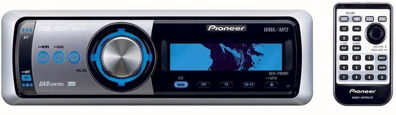

OPEL 2RE Skrevet September 27, 2006 Rapporter Share Skrevet September 27, 2006 Hei. en kamerat av meg har denne ccdspilleren io bilen DEH-P80MP heter den visst: og den står forhåndsinnstilt på 4x40w. han sier at den skal kunne gi ut 4x60w men for å gjørde dette måtte noe programeres eller noe slikt. dette sto i bruksanvisningen men den har han mistet. Noen som vet hvordan dette gjørdes? Tore Siter Lenke til kommentar Del på andre sider More sharing options...
Zetec Skrevet September 27, 2006 Rapporter Share Skrevet September 27, 2006 Han må ta ut spilleren, under den, eller over den (husker ikke helt) sitter det en liten bryter inni ett hull, som man switcher over til 60watts saken. Siter 2009 - Ford Mondeo Titanium Sport - Powershift 2000 - Ford Focus 2000 - VW Polo Lenke til kommentar Del på andre sider More sharing options...
OPEL 2RE Skrevet September 27, 2006 Forfatter Rapporter Share Skrevet September 27, 2006 takker :D Siter Lenke til kommentar Del på andre sider More sharing options...
Zetec Skrevet September 27, 2006 Rapporter Share Skrevet September 27, 2006 Sjekka nå, den sitter over ja, og det er stanset 40w og 60w i chassie på spilleren så det er lett å se... Siter 2009 - Ford Mondeo Titanium Sport - Powershift 2000 - Ford Focus 2000 - VW Polo Lenke til kommentar Del på andre sider More sharing options...
OPEL 2RE Skrevet September 27, 2006 Forfatter Rapporter Share Skrevet September 27, 2006 finner den nok nå som jeg vet den skal være der.. takker ijenn... Siter Lenke til kommentar Del på andre sider More sharing options...
