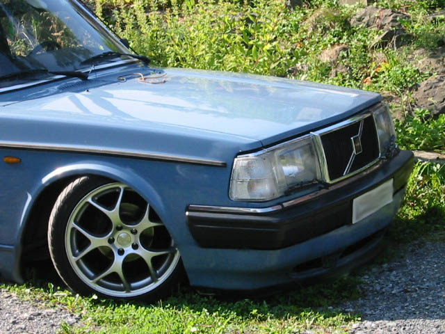

Breisladdern Skrevet August 17, 2003 Forfatter Rapporter Share Skrevet August 17, 2003 Er bare bak det subber hos meg, kan ikke sette meg inn i bilen en gang uten at bilen"bånner" neddi hjula bak.. er liksom den svingen på baksida av skjermen bak som trefer dekket, trefer ca midt i hjulmønsteret, så da må jeg presse ut skjermen ca 7-8cm? Skjønner ikke dette jeg. men legger ut et bilde... Ser at det er ca 2cm klaring mellom skjerm og dekk.. Og dette bildet er tatt med nye dempere. Siter O-1999 VW Passat 4Motion. O-1989 E34 535. prosjekt. x-1998 VW Passat Syncro. x-1991 BMW 525i 24v Shadowline - Solgt! x-1993 Ford Sierra - Solgt! X-1975 242 -| 2.3 turbo prosjekt Prosjektråden her! Byttet i 535 Lenke til kommentar Del på andre sider More sharing options...

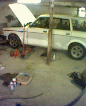

Breisladdern Skrevet August 17, 2003 Forfatter Rapporter Share Skrevet August 17, 2003 Et bilde til Siter O-1999 VW Passat 4Motion. O-1989 E34 535. prosjekt. x-1998 VW Passat Syncro. x-1991 BMW 525i 24v Shadowline - Solgt! x-1993 Ford Sierra - Solgt! X-1975 242 -| 2.3 turbo prosjekt Prosjektråden her! Byttet i 535 Lenke til kommentar Del på andre sider More sharing options...
varjas Skrevet August 18, 2003 Rapporter Share Skrevet August 18, 2003 Skjønner godt hvorfor det subber! Penta 100+ felgene har VELDIG lavt innpress. Mine gikk kant-i-kant med framskjermen, og når du i tillegg kjører med ballonghjul så er det ikke mye å fundere over :D Invester i 195/50/15 dekk! Dem koster 420,- /stk på eiker.com Beste rådet jeg kan gi iallefall. 215/65/15 er jo nesten SUV profil! Siter - Opel Astra '99 x Volvo 745GLE '87 x Opel Corsa 1.4i Joy x Volvo 760 Tic '83 x Volvo 740GL '85 Lenke til kommentar Del på andre sider More sharing options...
