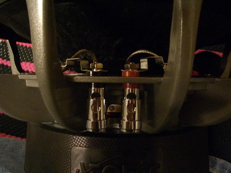

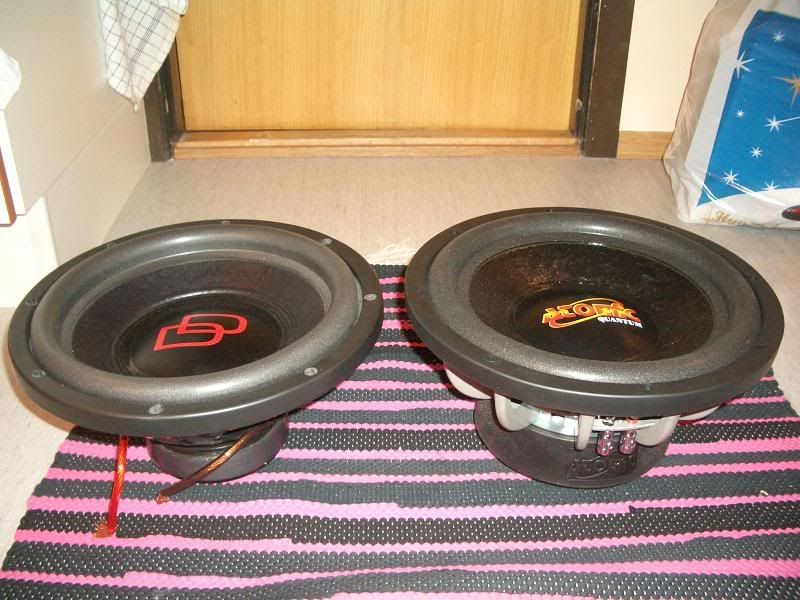

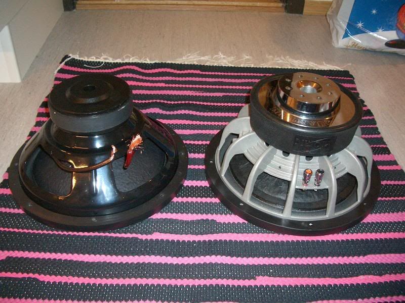

re-load Skrevet Januar 6, 2007 Rapporter Share Skrevet Januar 6, 2007 Slenger ut litt bilder for å sammenligne med dd1012. Er vel ingen tvil om hvem som ser best ut iallefall.... DD`n har 60oz magnet mens Atomic har 70oz... Atomic har utluftning til spolen, og det ser ut til at spideren er både limt og skrudd fast med en slags ramme.. ser langt bedre ut enn DD... Har bare spilt noen timer med Atomicen men synes allerede at den er en del bedre enn DD1012 på det meste, for uten dypbass, der synes jeg DD`n er litt bedre. Men på rock og rask musikk så synes jeg uten tvil at Atomic`en spiller renere og penere og med minst like mye trykk som DD`n. Virker som om Forsterkeren min har mer kontroll over Atomic QT12 enn DD1012, Men det er vel for at Atomic`en har en del høyere følsomhet enn DD. Tror også at porten på kassen er litt i minste laget til DD1012... Skal gi den sikkelig bank over helga når den er blitt brukt litt...så får vi se om den overlever uka...mohahah Uansett, så Gratulerer med Atomic subben. Håper du fortsatt er fornøyd, og at du kommer til å være det i framtiden også.:D Siter Norwegian Champion, 00-01-02-03-06-07-08 00-155.7db superstreet nw 01-170.2db xtreme5+ 02-170.6db xtreme5+ 03-156.7db xtreme 1+ 06-155.6db street b 07 - 158.9db street b. 08 - 159.2db street c Lenke til kommentar Del på andre sider More sharing options...
