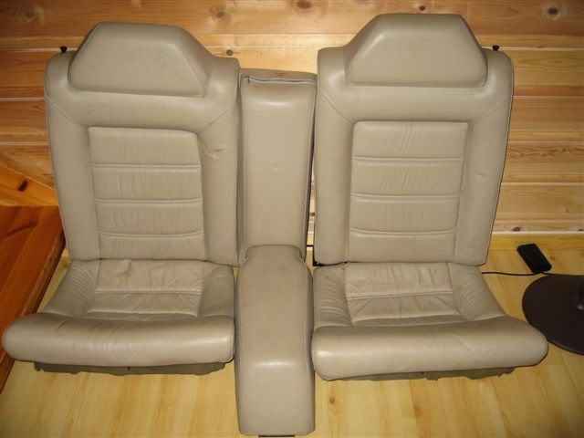

Neste jeg handlet var interiør.. Krem farget skinn fra en Corrado.
El recaro seter..

Har du fått montert setene? Har du bilder av det?
akkurat nå står bare fremstolene i.. har mye montering innvendig igjen av bleter osv før jeg setter på plass bakstolene..
men mangler som sagt dørtrekk i svart skinn.. eneste som skal handles til denne bilen nå...
