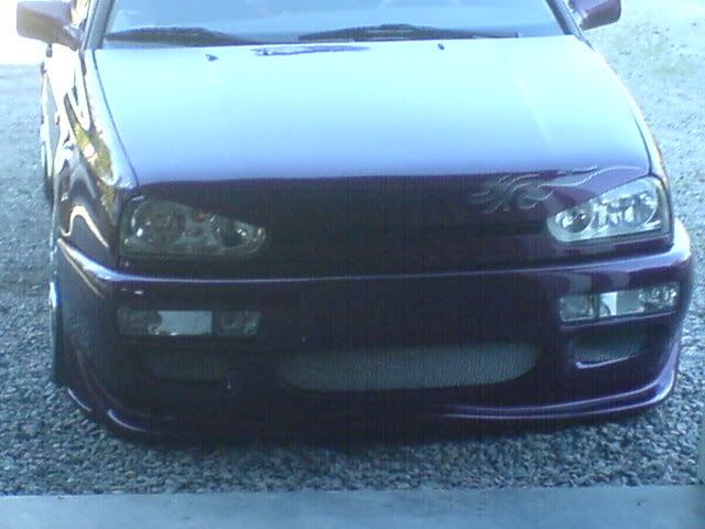

Ser du har orange blinklys foran.. Jeg har noen hvite tilsalgs, med Tåkelys. Har du ikke Tåkelys orginalt på din, så kan jeg koble sammen det for deg også hvis du vil..
Ang. fronten din så syns jeg den er jævli kul, har lyst på den selv. Men en kamerat har helt lik, pluss deg. Så da gidder ikke jeg og herme.. hehe
jah, får håpe det blir bra ja;)
De blinklysa, er det de som er på det bildet?(klare) mye skal du ha for de da?
Har ikke tåkelys orginalt nei, og det er noe jeg kanskje kunne trengt ja,
Men vil ikke ha sånne som sitter i blinklysa, skal ha sånne som passer nede i fronten der som det er gitter på det bildet, sånne små runde;)

SATAN!! nå gikk fronten min åt hælvete!! dritten knakk tvert, når jeg skulle rygge ut av gården satt den seg fast i underlaget....
Glassfiber er din venn:)
Hvis håpet er ute kan jeg godt kjøpe det som er igjen av deg rimlig..:D
Hmm, ja kanskje det.
Stikker opp på glassfibersjappa og høre med døm i dag om det er noe håp for stakkars fronten min.
Btw. Hva skal du med den ødelagte fronten?
97 Eclipse GSX
97 BMW 523ia E39
Da var det gjort, 1500 spenn skulle døm ha for å mekke den helt fin igjen (var en god del sprekker på den, etter jeg har gåt nedi og kjørt på katter og dritt og møk)
1500 er uans. billigere enn å kjøpe en ny en, iom. at jeg er fornøyd med utseendet på den....
