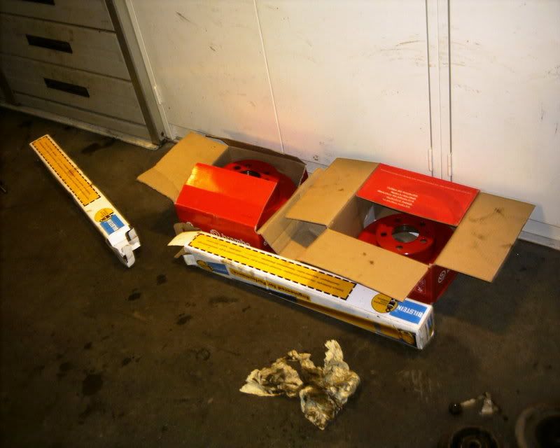

Fikk bremser idag.
Brembo skiver forran + bak
AP Lockheed klosser bak
"Master BSM" klosser fram (Står de tåler 1000kg trykk, på 650 grader varme? Hmm. "Less fading" ellerno..)
"Master BSM" håndbrekk-sko
4 bremseslanger.
Så nå skal jeg ut i garasjen (i morra) og skru av gamle bremsene på fjærbeina fra som jeg kjøpte fra Ståle, også montere det nye, samt Bilstein-demperne. Regner også da med montering av fjærbein + bremser utover uka, kanksje fredag. Må hvertfall være ferdig før tirsdag 16! :)

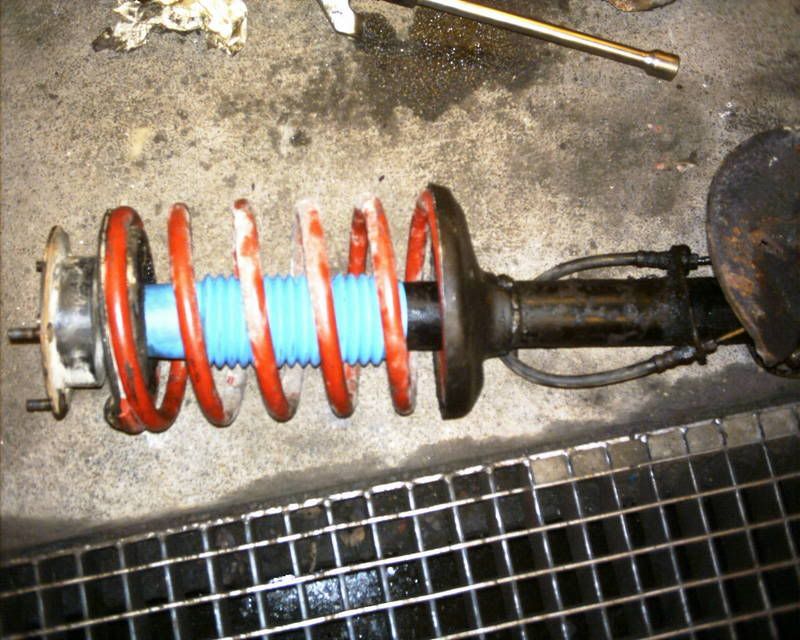

Da monterte jeg og Rogern bremser å Bilstein Clubsport forran på lørdag. Holdt på fra ca 5 på dagen, og var hjemme igjen halv 6. (På søndags morgen!!) Sinnsyk forskjell med nye dempere!! Bilstein anbefales på det varmeste..! Jeg er så fornøyd, så jeg har nesten lyst til å handle ett sett til bare for å ha på hylla.. :)
Bremser er forøvrig no dritt å bytte! Rusta fast på høyresiden, måtte bytte ett bremserør (Egentlig 2, men får bytte det siste snart..), og det var bare flaks at jeg hadde ett tilgjengelig på verkstedet vi drev på!

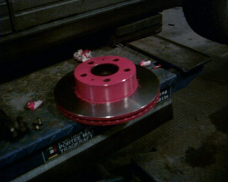

Brembo-bremser. (De er rødere i virkeligheten..)

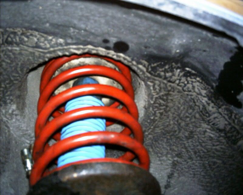

Ferdig montert fjærbein. Ser rett så porrigt ut! :)

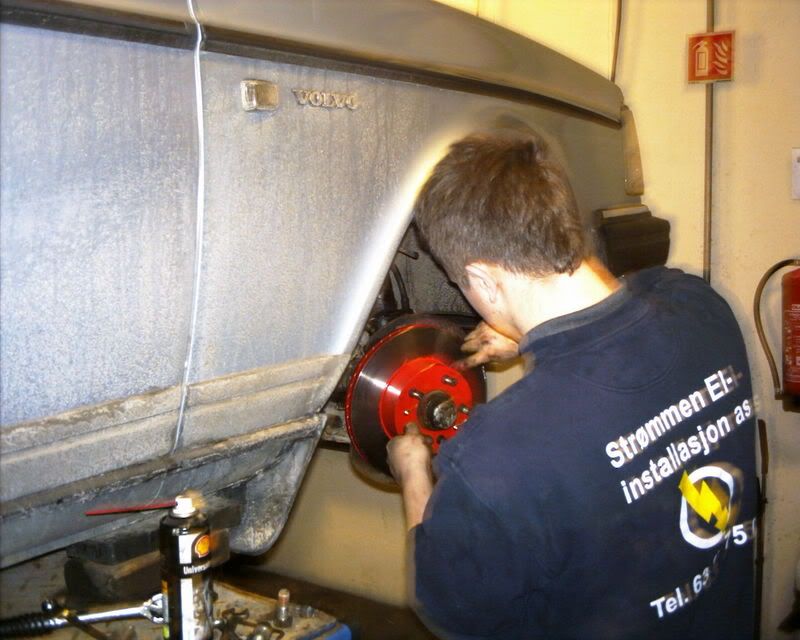

rogern i full gang me montering av bremseskiver.. Godt å ha med seg arbeidsselskap!

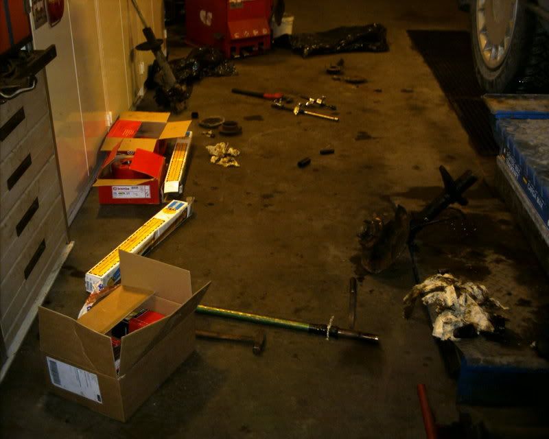

Litt av "arbeidsplassen".. Det er på verkstedet til stefaren min, har løftebukk og alt man trenger, pluss litt til. :)

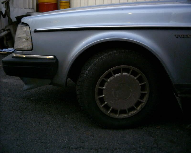

Ferdig på bilen. Koselig å senke bilen ned og ta den ut på en tur.. Bremset godt, og ligger sinnsykt mye bedre på veien. Tilogmed med vinterdekk!

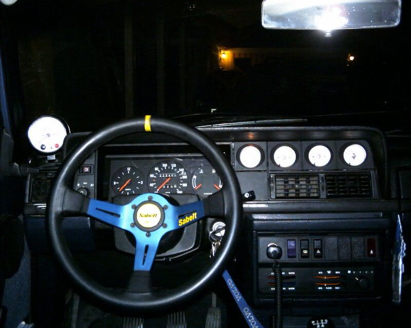

"Arbeidsplassen" inni bilen. Tror ikke jeg har fått med meg det.. Det er 4 52mm Autogauge-målere, og en halvstor turteller til venstre.
De 4 målerne er, fra høyre: Lambda-Sonde-måler, Oljetrykks-måler, Oljetemp-måler, Turbotrykksmåler.
Mangler en måler til, men vet ikke helt hva det skal være.. Kanskje droppe den.. :)

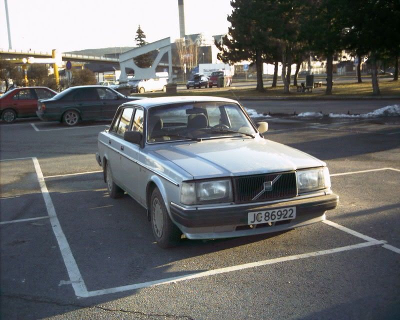

Den ble ikke noe spesielt lavere.. Heller ikke godkjent, jævla støllene på Biltrangsyntet hadde faenmeg klart og bestilt FEIL time!! De hadde satt av 30 min, og jeg trengte visstnok 60 min!
Og de hadde ikke ny time før utti mars... Helvete så sur jeg ble.. Stefaren min ringte og ordnet, så de skulle visst ringe meg og få satt meg opp på en "hastetime".. Skulle ringe meg i morgen eller noe, så får se da..
