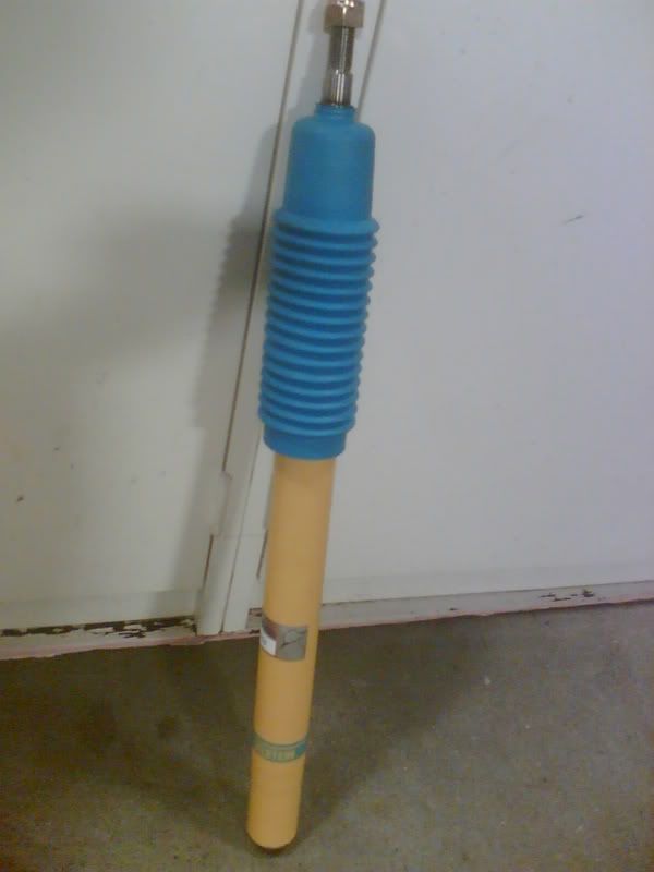

Jadda, ClubSport er fine greier... :)
Fikk de ikke helt neddi da, så hva må jeg gjøre? Bytte den plata som er skrudd fast med 4 bolter, i bunn av fjærbeinet?

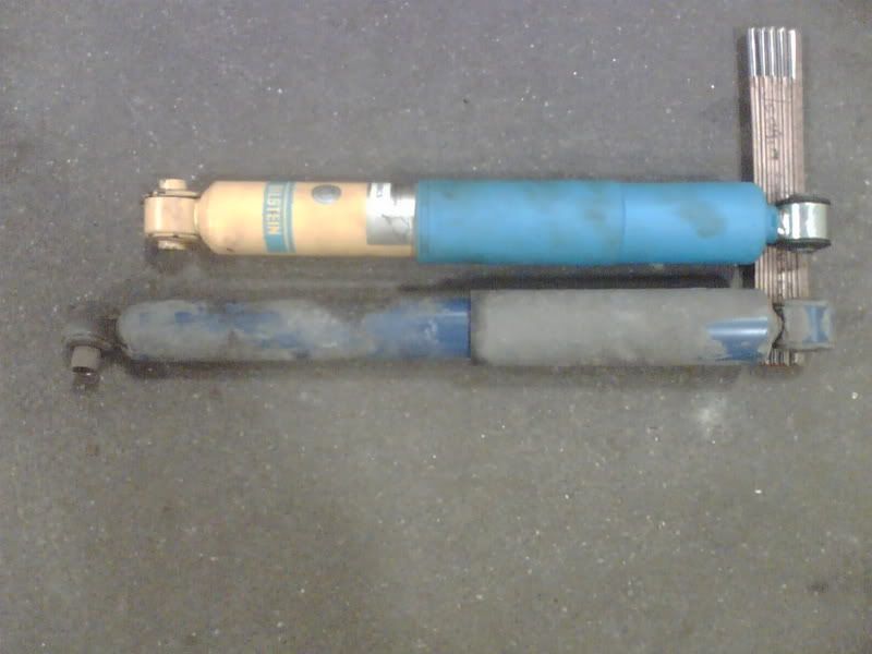

Bilde-tid! :)
Forran var de ca 4.5 cm kortere enn orginalt, bak ca 5 cm...

Jepp.. Men trenger litt hjelp med monteringen, som sagt..
DaButcher, hva gjorde du? Det er vel flere som har Bilstein-dempere som kan hjelpe?
Det skulle tydeligvis være forskjell på fjærbein til olje- og gassdempere. Hvordan får jeg "bygd om" oljedemper-bein til gassdemper-bein?

Neida, jeg har fått bytta bak..

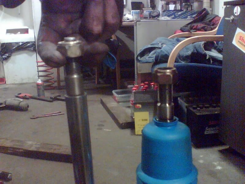

Virker som om fjærbeinet forran ikke er langt nok, målte med den gromme og nøyaktige tommestokken, og da var beinet 40 cm innvendig, fra topp til bunn, og clubsport'a er jo også 40 cm høye.. Og da er det jo 0 cm å skru fast demperen på.. Så det virker som om det ligger noe neddi fjærbeinet, noe som ikke skal være der.. Skive eller lignende.. Han på pedersen sa at Volvo hadde en "sats" ellerno, som skulle da ordne slik at jeg fikk større plass neddi der.. Bytta bunnen på fjærbeinet..
Men det er kanksje mulig å bare ta ut en skive eller noe lignende?
