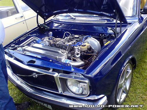

142 med T5 motor

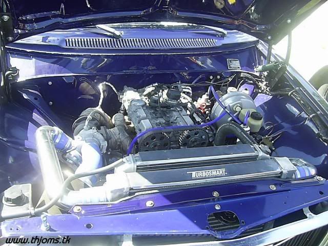

242-T5

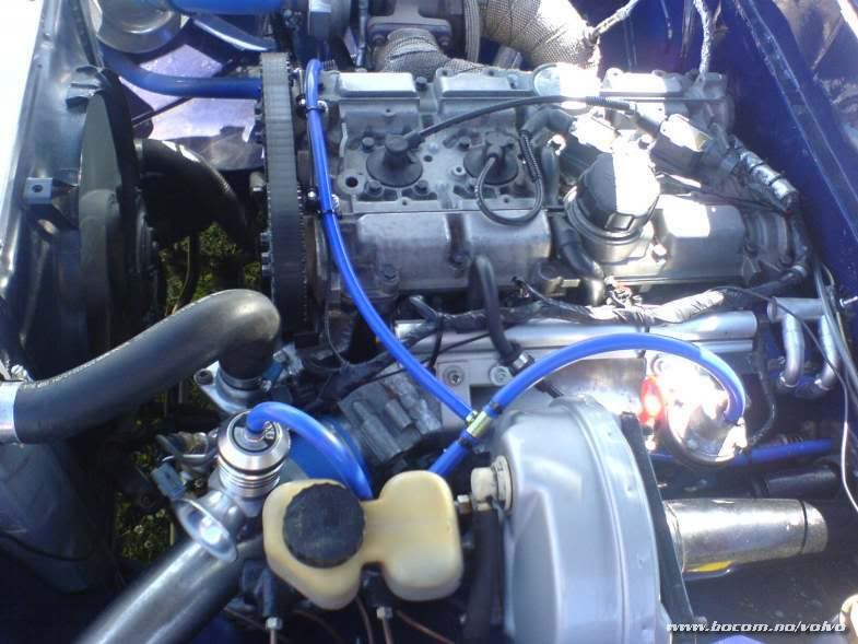

Planen min er å bruke kassa til en 740/760, må bare sette inn en adapterplate. For kjøpt alt i Sverige, har sjekket litt på Blocket.se og der selger de det meste. Det var en Amazon som fikk 1.pris på Vallåkra i år, han kjørte med T5. Håper det kommer en reportasje i Bilsport snart.:)
Har vært reportasje i Bilsport med en sølvgrå 142 med volvo 5èr, det var vell 170 hester`n, men tror han har bytta til T5 etterpå, problemet er at det er vell mye hester i T5`n for godkjenning. Får evt montere justerbart turbotrykk, benke den på lavt trykk å få det stempla inn i vogn kortet at den er godkjent til gatebruk med f.eks 0,4 i trykk.
Det var vel sekser i den amazonen. Ellers så er det utrolig mange som har satt femmer i 200/700/900 serien i sverige.
på t5 motoren passer m90h (fra 960 med b6254)kassa rett på for å få motor rettstilt.. ogso trur ej dei bruka bunnpanne ifra b6254 eller b6304 som er kortet ned for å passe motor..rett meg vist det er feil..?på amazonen var det t6 ifra s80 og i den grå 142en som var i bilsport var der 175hk, 20ventiler rekke 5er med turbo..
