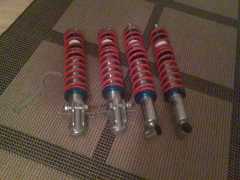

einsereier Skrevet Oktober 2, 2006 Rapporter Share Skrevet Oktober 2, 2006 fikk pakke i posten idag Siter 07 touran exclusive mk2 2.9 VR6 T Lenke til kommentar Del på andre sider More sharing options...
einsereier Skrevet Oktober 2, 2006 Forfatter Rapporter Share Skrevet Oktober 2, 2006 settet er fra vmaxx sport. lurer på hvor langt ned det går å skru dette uten at det blir krøll med drivakslinger? Siter 07 touran exclusive mk2 2.9 VR6 T Lenke til kommentar Del på andre sider More sharing options...
olemarius Skrevet Oktober 2, 2006 Rapporter Share Skrevet Oktober 2, 2006 spørs hvilke dekk du har!!! jeg med 14tommere, senka ca 80mm , da får drivakslene litt trøkk i svinger! Men som sagt ; det spørs! Siter Buildt, not Bought Lenke til kommentar Del på andre sider More sharing options...

Böhser Onkäl Skrevet Oktober 3, 2006 Rapporter Share Skrevet Oktober 3, 2006 settet er fra vmaxx sport. lurer på hvor langt ned det går å skru dette uten at det blir krøll med drivakslinger? Dette finner du enkelt ut på en måte: Prøve og feile. Min erfaring er at man kan skru rimelig mye ned, så du har 1,5-2 cm mellom høyre drivaksel og rammevang uten at dette byr på nevneverdige problemer til vanlig gatekjøring. Drivakselen "tilpasser" også rammevangen med tiden:D. Dog skal det sies at det beste er å sveise inn en halvmåne (et halvt rør) i problemområdet først som sist, gjerne også på venstresida. På PL-Einseren min trengs dette sårt på høyresida nå. Rammevangen begynner så langsomt å bli tynnslitt, så da blir det modding i løpet av vinteren..... Det har også en del å si hvor stivt understellet ditt er (hvor mye bevegelse opp/ned understellet tillater). Mitt snart 10 år gamle H&R er fremdeles vesentlig stivere enn billigmerker som Supersport, Formel K(acke), VMaxx osv. Mye husking opp/ned ifm. mye senk vil bane veien for mye "tilpassing" av rammevang:). Siter Lieber Weber im Ohr als Lader am Arsch... Lenke til kommentar Del på andre sider More sharing options...
