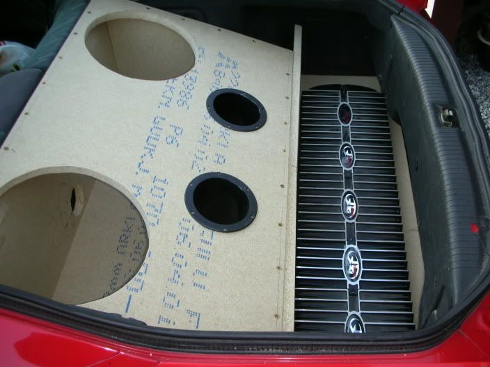

Hmm... problemet med Kinetik blir at jeg ikke aner hvor jeg kan få plass til den... Slik ser det ut foreløpig med alle tre forsterkerene linket sammen til en:
Dessuten hører jeg at batterikondisene er trege med tanke på opplading(?) Vil vel ikke lade spesielt bra med en original-dynamo(70A) da? Har montert 15 volts regulator.
Grunnen til at jeg blir fristet av å kjøpe f.eks Blitz 25F kondensatoren dere ser bilde av er at den er helt flat og kan monteres i bakseteryggen. Et alternativ er å montere to sylinder-kondenstorer på hver sin side av forsterker-rekka, men da kan dem ikke være lenger enn 27 cm...:P
Så ut som et pent bygge det der da ;) Tror jeg hadde kanskje hadde satt et batteri til eller en kondensator på siden der.. (på min bil har jeg en grop på vær side) genial ekstra plass når det trengs;)
Hakke vurdert å montere det inn i veggen da? Ser du ikke har fjernet det orginale, bak der lurer det alltid stor nok plass merklig nok, jeg fikk en hel 1000w forsterkern ned på andre siden ved lufte kanalen ut bak disse interiør panelene hvis du skjønner.
pent bygd, stå på!
Probe GT: Takk for skrytet...:) Har vurdert å montere dem inni veggen ja! Men har sett bak originalplatene, og plassen var ikke like god som jeg trodde..:P Det beste alternativet jeg går for nå er å montere i bakseteryggen.
Vil dere altså ikke anbefale en 25F kondensator når jeg har originaldynamo og maxima-batteri?
Skal du ha håp om å forsyne forsterkerne med nok strøm bør du nok ha et ekstra batteri her ja. Med tida ville nok en større dynamo gjort susen også.

Batteriet hans vil nok klare å levere sitt, men om han likevel planlegger kjøp av ting som forbedrer strømforsyningsforholdene i kjerra mener jeg det er mer fornuft i å bruke ~2.5k på et batteri kontra en kondensator, rett og slett fordi en får mer for pengene.
En større dynamo vil også hjelpe på, der har du helt klart et poeng, det er kanskje det beste valget om en finner noe som passer hos høggern til en fornuftig pris.
