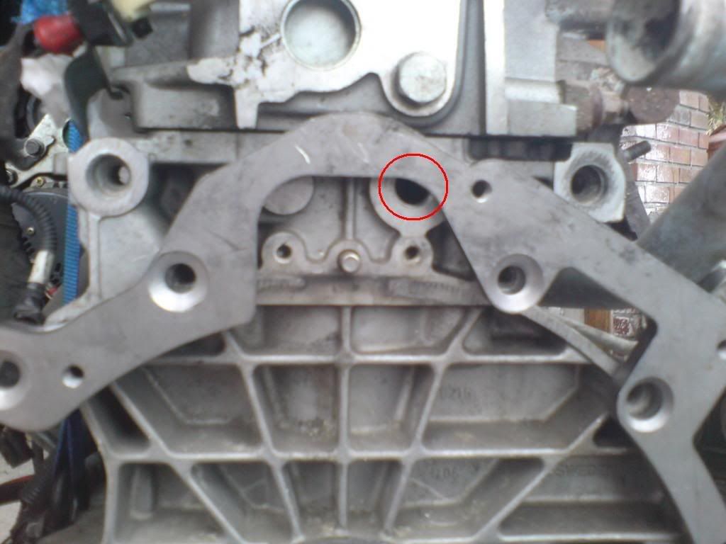

Har fått motoren og bilen hjem.. Har prøvemontert litt og begynt med å gjøre klar t5 motoren. Har tatt noen bilder. Er litt usikker på et vannrør som kommer ut bak på motoren, det ser ut som at det må blindes pga. adapterplaten, se på bildene.. Noen som vet hva som må gjøres?
Har også tatt gammelmotoren ut av 760en.. Noen som er interessert i motoren?
Her er det dekt av adapterplaten
Her er ikke adapterplaten montert
T5 motoren i bukk
Gammelmotoren
adapterplaten, oljekjøler og to 90grader silikonslanger

  esbandos skrev:
Er vel lettere å bygge om på det røret å beholde varmeapp. org, enn å blinde det for så å lage et annet system.. Eller?
Ja, noe sånt håper jeg på da.. Men vet ikke hvordan jeg skal komme forbi adapterplaten. Må evt frese ut et spor i adapterplaten slik at røret går forbi. Finnes det ingen andre åpninger jeg kan ta ut vann til varmeapparatet?

Klarer du ikke å varme det å bøye det slik at det unngår adapterplaten? Eller er plata så sinnsykt stor? Er dårlig med åpninger til å ta ut til varme app på, da varmeappen trenger vanntrykk. Noe den får i fra det røret..
Som du ser på bilde dekker adapterplata den åpningen hvor røret skal stå.. Kanskje jeg formulerte meg litt feil tidligere, men røret er ikke på bildet, det er den halve åpningen som vises oppe ved toppen av adapterplaten.. Røret har jeg skrudd av for å kunne prøvemontere adapterplaten. Adapterplaten ligger helt intill åpningen, og dersom jeg skal bruke den åpningen må enten røret kløyves eller så må adapterplaten modifiseres slik at det blir plass til et rør ut av hullet..

Hmm.. Hørtes igrunn ganske rart ut det der.. Skjønte ikke heller hvor du mente det røret kom iveien for adapterplaten heller. Kan ikke du tegne det inn på det bildet, slik at det blir lettere å forstå?

Er det ikke bare å borre opp litt i adapterplata da? og eventuelt et 90graders bend og opp? Må jo kanskje file av litt av clutch huset da, men burde da fungere bra?
Det burde funke bra, men kan tenke meg at adapterplaten blir litt i tynneste laget hvor det er borret ut..? Clutch huset går opp til det øverste hullet som er konet til venstre, og vannrett over til det andre konede hullet, vender 90grader og opp til det gjengede hullet oppe til høyre. Og vil kanskje ikke være i veien for det vannrøret som evt kommer ut der.. Burde kanskje file litt av huset.. Vil ikke behøve 90 grader bend engang da.. Men hva er det hullet til? Er det varmeapparatet? Eller?
