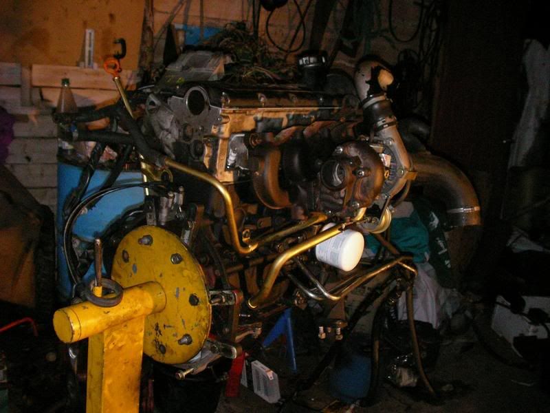

Motoren...

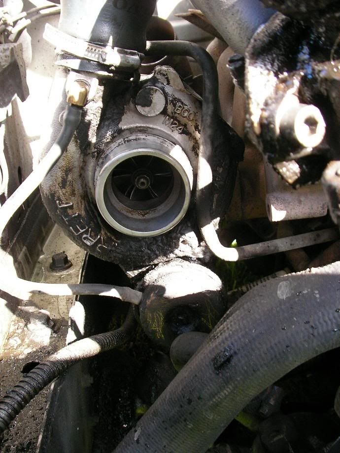

den gamle turboen.. rauk litt olje her ja..
Turbo: Garrett TB0326

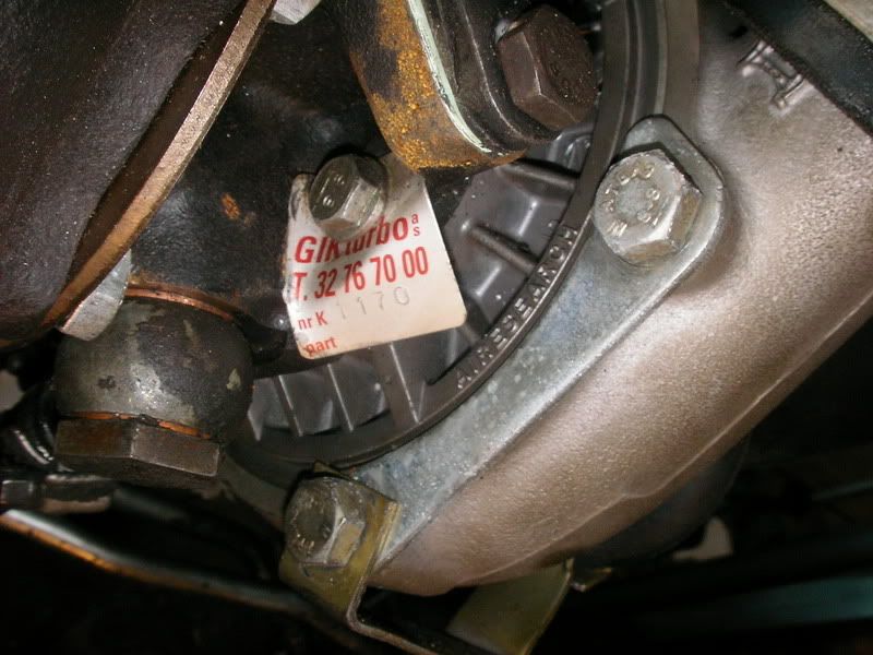

ny turboen, jeg fikk tak i billigt..

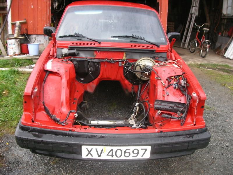

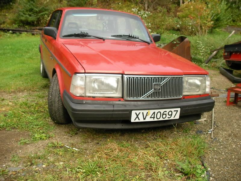

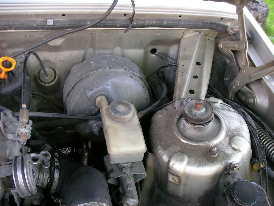

bilen som motoren skal monteres i...

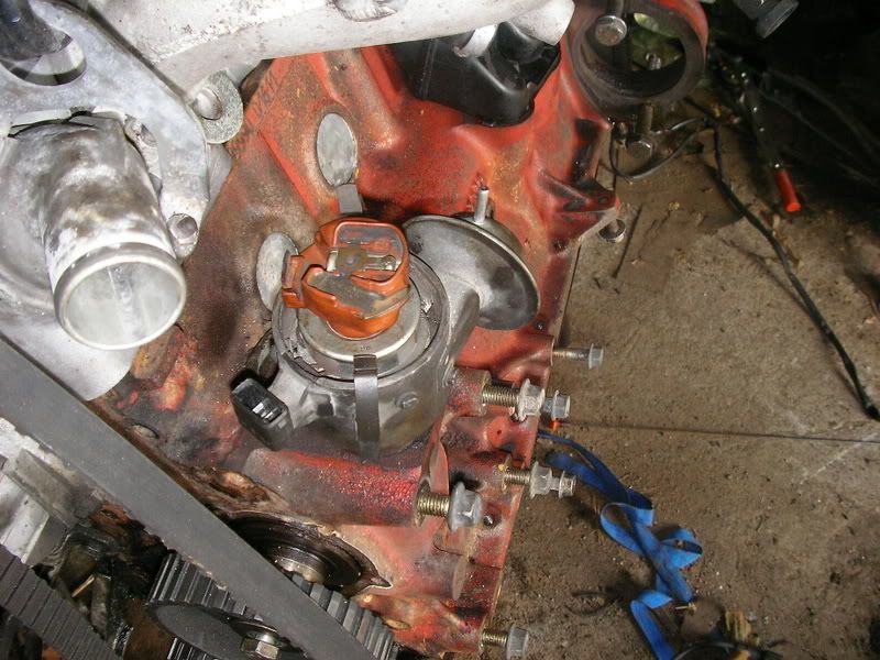

har akkurat flyttet fordeleren ned i blokka.. brukte en b230e fordeler som prøvetilpassings fordeler, ble byttet ut med en b230k fordeler da jeg fant den.. ;) mellomakslingen som driver fordeleren og oljepumpa ble også hentet fra en b230k 88mod

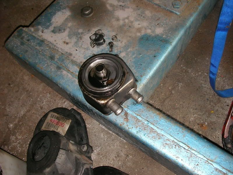

en oljekjøler fra en Turbodoesel.. tenkte å bruke denne dersom jeg får montert en filterforflytter for å kjøle ned oljen enda mer.. dette er en vannavkjølt oljekjøler..

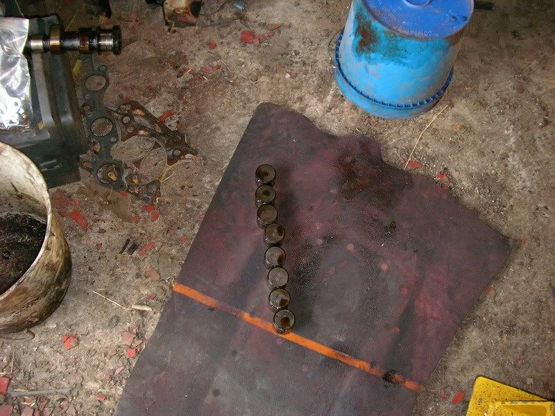

litt bilder fra overhalingen...
skiftet ventiltetninger osv i toppen..

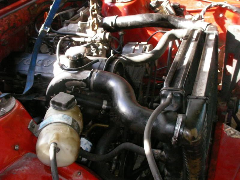

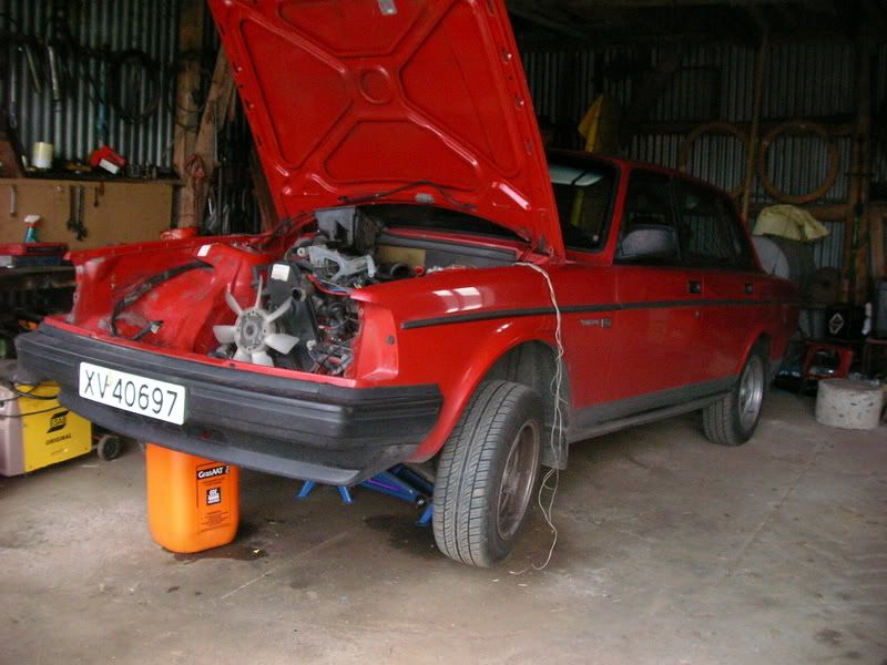

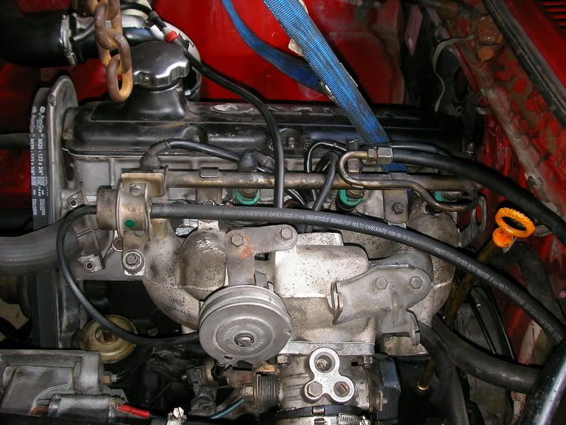

der var motoren montert i "testbilen" min gamle toførr...

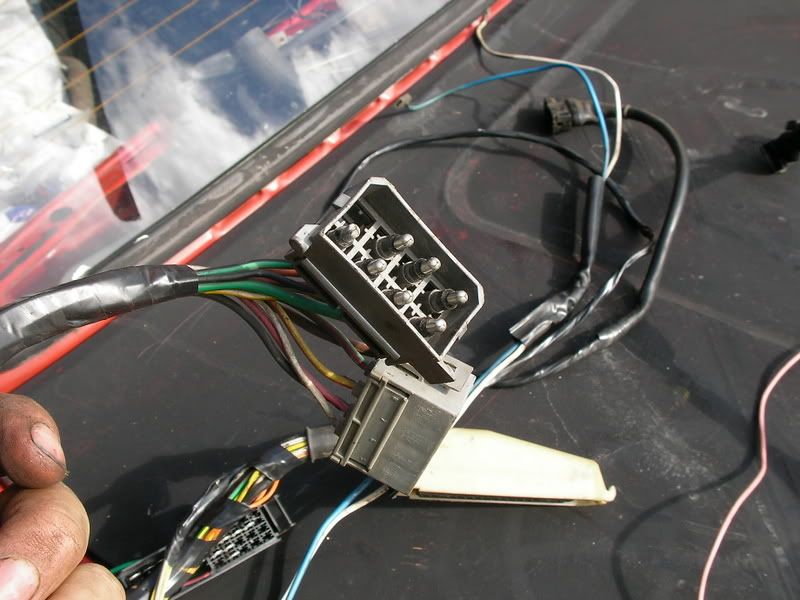

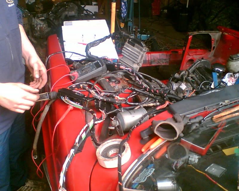

Her står jeg å fikser ledninger...

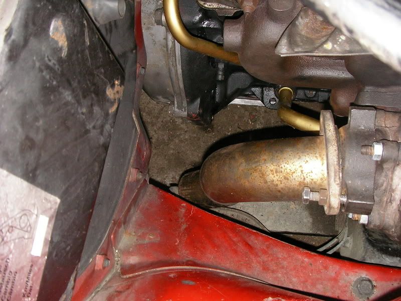

fant en "ny" downpipe liggende som må tilpasses.. ;)

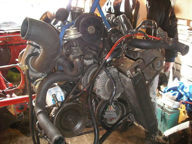

her er motoren på tur ut av testbilen for så å bli montert i den "rette" 240n...

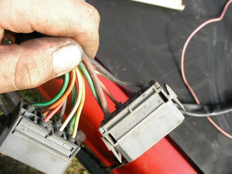

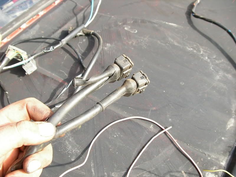

div ledninger som skal tilkobles motoren..

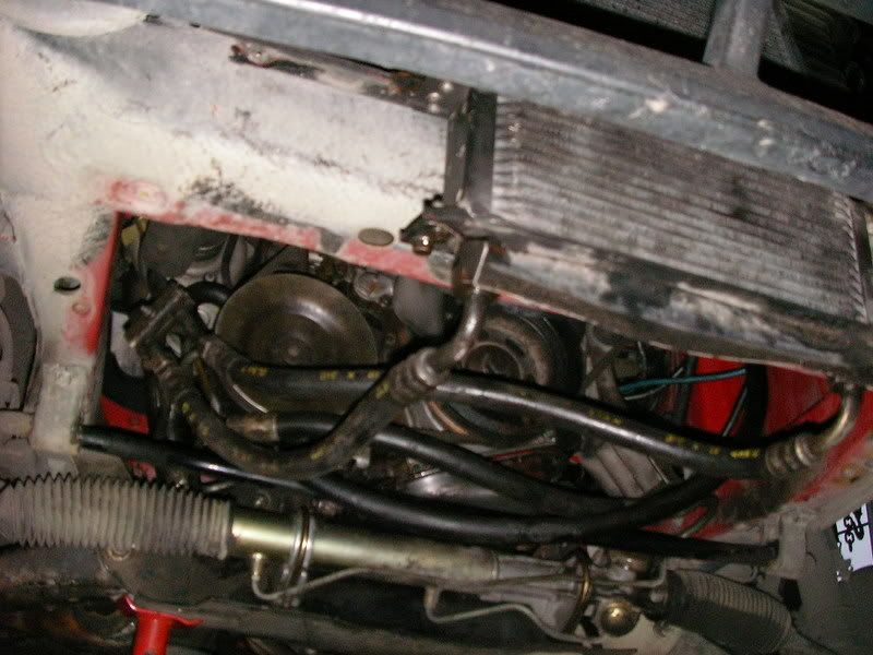

her er hvordan oljekjøleren er blitt montert..

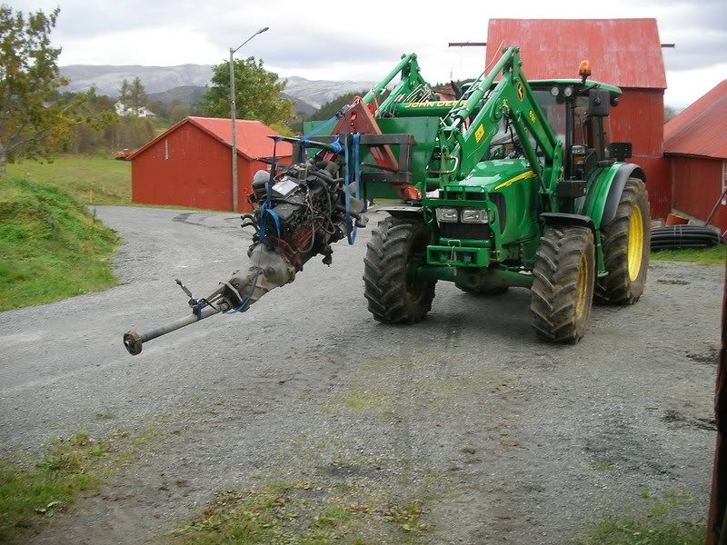

mens man demonterte...
gamlemotorn ute.. noen som vil kjøpe en billig b230k-motor:doh

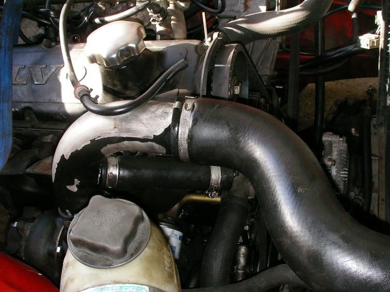

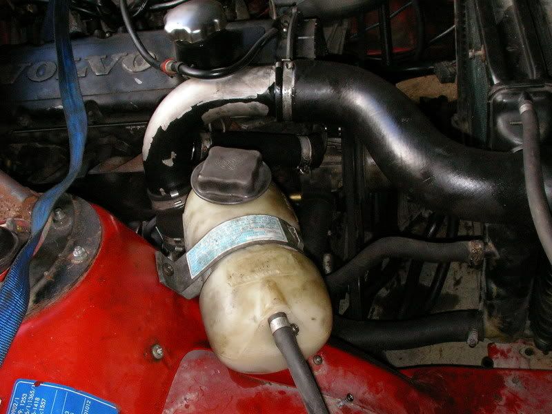

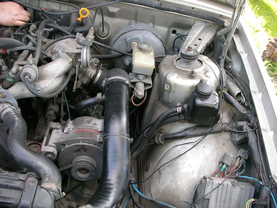

motoren montert..

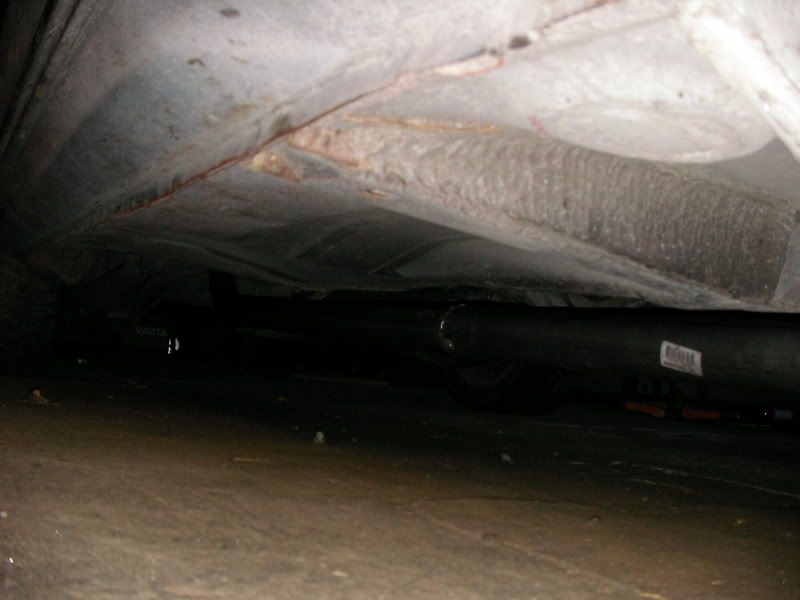

eksosen *tilpasset og sveist med god hjelp fra Haien*

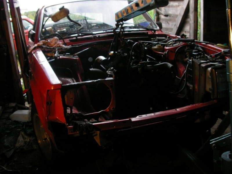

har tatt ut k-motoren allerede..
skal montere turbomotoren i kveld tenker jeg..

jeg tror ikke jeg blir ferdig til å kunne kjøre før neste hælg.. fikk ut motorn i mårrest såe plages litt med div fettsjit.. hehe..
menne som sagt tidligere så regner jeg med å få motorn inn i morgen for montering.. har lagt opp div ledninger inne og bensinpumpa/slangen.. såe får se hvor langt jeg kommer..
alt går ikke på skinner :boxers

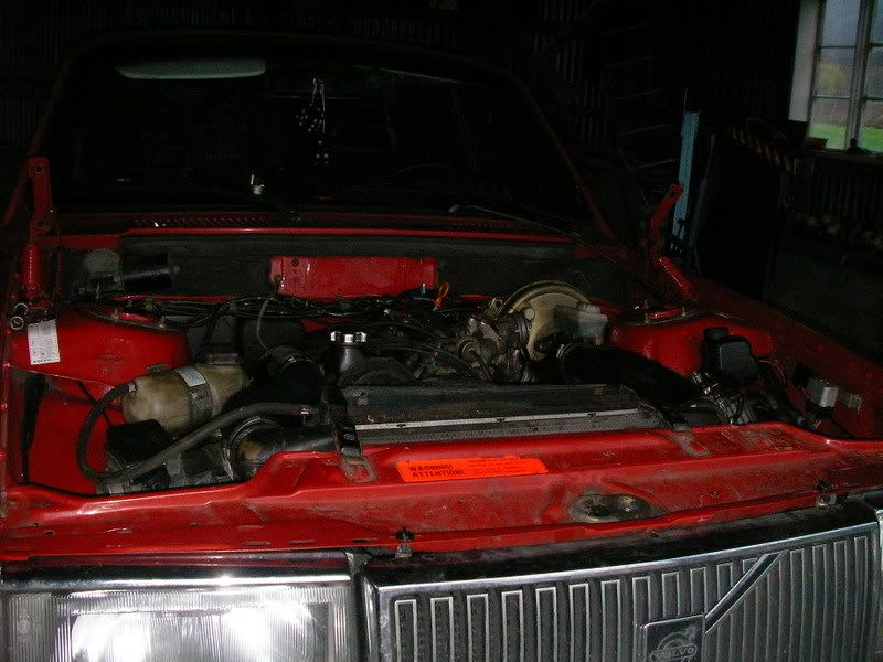

da er motoren montert i bilen.. menne det gjenstår enda litt småtteri...

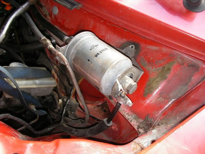

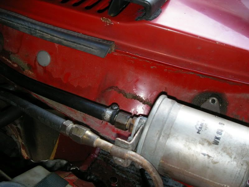

slikt som pumpa i tanken, filter på lmm, koble/sveise sammen eksosanlegget, koble ledninger på rett plass inne i bilen, sette på spacere for så å sette på felger bake.. samt sette på girknotten;) :boxers

har no lagt opp ledningsnettet i bilen no,(ligger i en hau under der) så er bare å koble opp der dei skal oxo sette i motor,
tenkte å strekke opp i morgen dit dei skal vere,
skal sjå om eg får kobla til litt ledninger oxo

Du må bruke tankpumpa fra 740 turboen.
Måtte d på min hvertfall
jeg bruker en pumpe i tanken fra en b23e motor...
det var samme nr på pumpene...:wonder:
benytter også hovedpumpa fra en b23e:D

har montert det meste nå, samt sveist "nytt" eksosanlegg *takket være, med god hjelp fra Haien* skal ta ledningene i morgen tidlig:titties:
