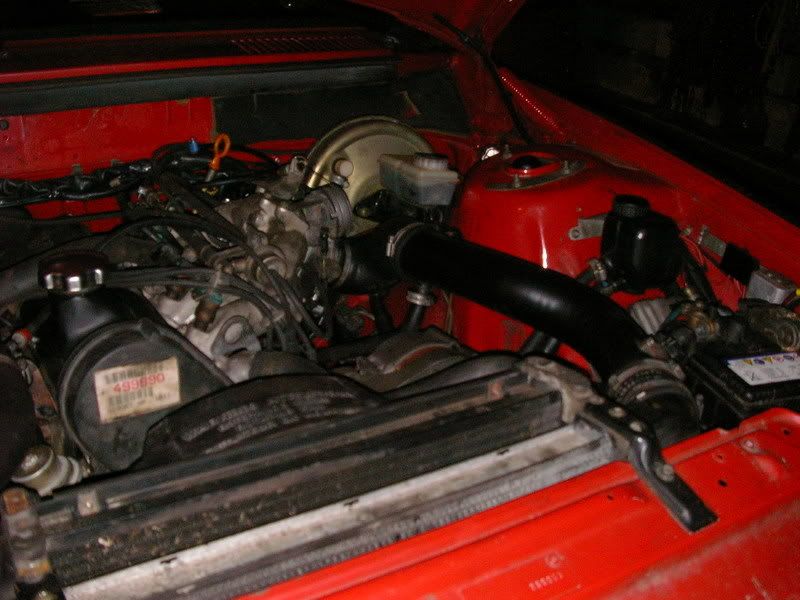

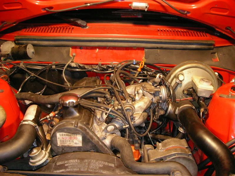

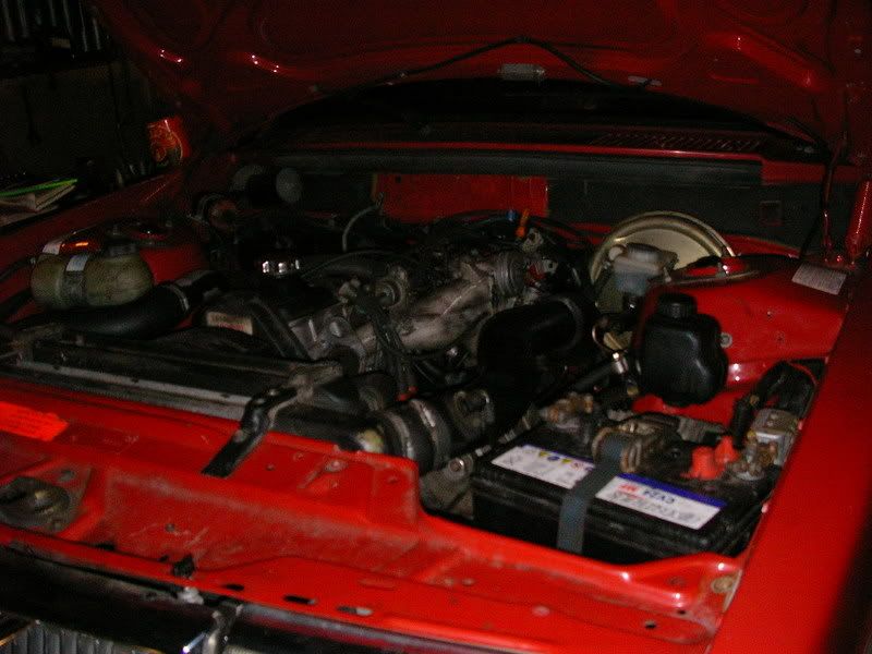

har tatt litt bilder også.. kan vell legge de ut også:)

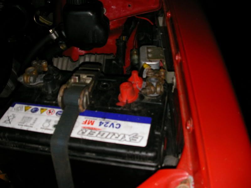

skal bytte batteri snart, men før det er montert et "lokk" over + slik at den ikke skal komme bori karrosseriet..

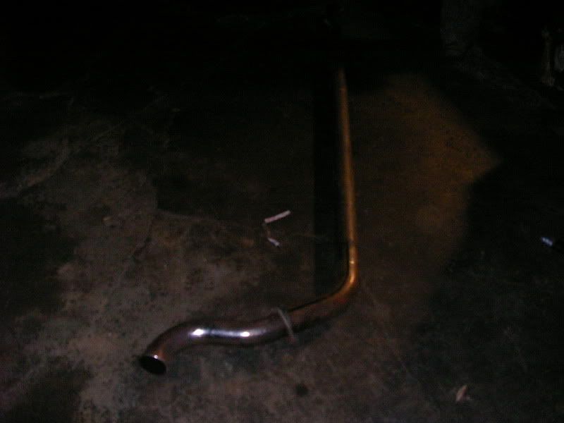

downpipen min...
