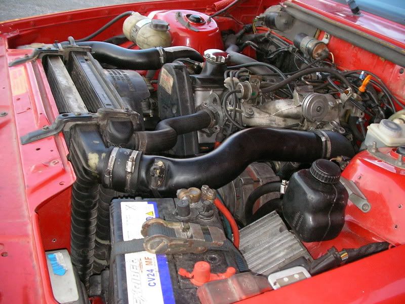

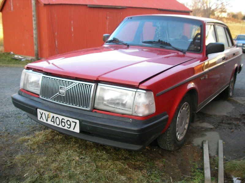

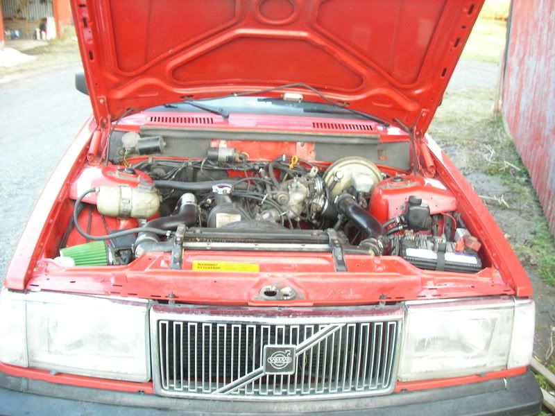

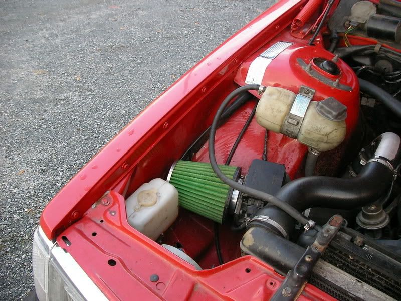

har tatt noen nye bilder...
nå blir bilen avskiltet!!! i vente av å få handlet deler *er jo jul snart såe kommer nok noen pakker snart*... blir nok regga ijenn over nyåret!!!

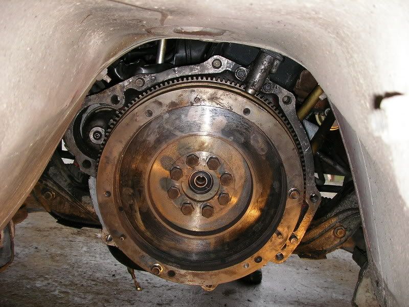

Har du svinghjulls føler?? eventuelt så kan du ha fått satt svinghjulet feil ... Snakker av erfaring..
Volvo 945 tic 1996 / Nissan Navara 2006
Volvo 760 GLE Tic 1984 [X] / Volvo 240 GLE 1986 [X]
Volvo 745 TDI [X] Volvo 740 Tic 1987[X]
Volvo 240 GLE 1989 [X] Volvo 240 Tic 1988[X]
Volvo 940 1993 [X] Volvo 240 1985 [X] Volvo 240 1987 [X]
har svinghjulsføler og har tatt av kassen og sjekket hvordan tappen står, og den står i starterhullet når motor står i ødp..:wonder:
den skal stå 180 grader motsatt vei :) mellom de 2 høla nederst på motoren :) ..

hmm mente at den skulle stå ned til høyre jeg
joa, men dersom man står forran motoren/bilen så blir det til høyre;)
der er slik hjulet sto når jeg tok ut kassen... tappen står i starterhullet..
i haynesboken og volvo rep-boken sto det at det tappen skulle stå 90 grader før ØDP slik den stå på bildet over
det som er problemet nå er at pluggledningene er dårlige, samt pluggene.. såe skal kjøpe nye kommende uke.. samt dysehatter!!
mistenker tomgangsregulatoren og tempføleren etter at tenningene er 8-10 grader feil..
