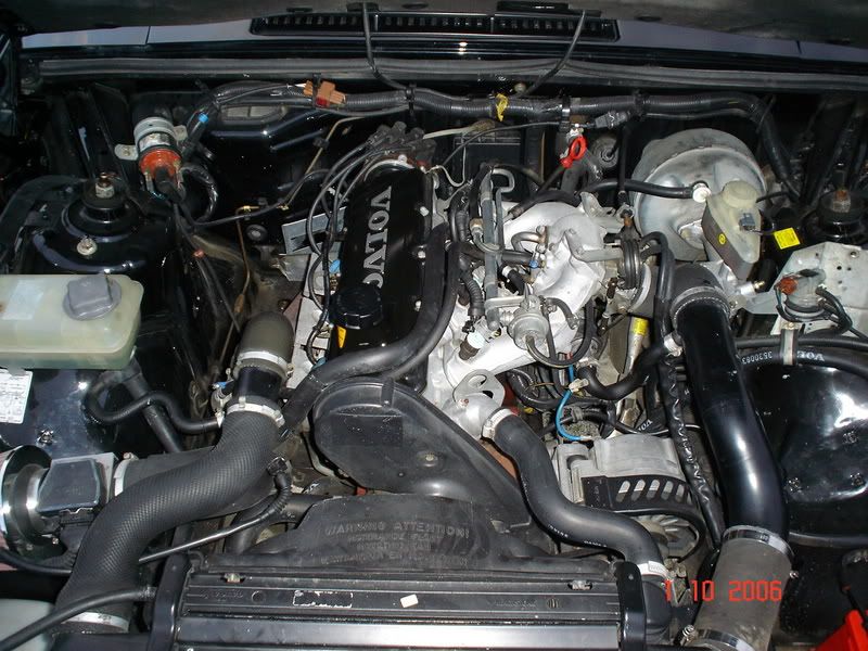

B230ft Skrevet Oktober 7, 2006 Rapporter Share Skrevet Oktober 7, 2006 jeg trodde egentlig det.. volvo740tic her inne hadde det på sinn, wg'en var føka så den lada maks, det vil si at ved ca 4.500rpm nådde han 1.3-1.4(mener å huske det var disse talla) og da kutta den tenninga.. trondD har og en tring i trykkrøret mellom ic og spjeld jeg tipper er denne trykkvakten.. den første var fra 91 og trond's fra 94.. jeg lada 1.7 på min '95 fk og der var det ingenting som kutta hvertfall! Siter Lenke til kommentar Del på andre sider More sharing options...
Trond D Skrevet Oktober 7, 2006 Rapporter Share Skrevet Oktober 7, 2006 jeg trodde egentlig det.. volvo740tic her inne hadde det på sinn, wg'en var føka så den lada maks, det vil si at ved ca 4.500rpm nådde han 1.3-1.4(mener å huske det var disse talla) og da kutta den tenninga.. trondD har og en tring i trykkrøret mellom ic og spjeld jeg tipper er denne trykkvakten.. den første var fra 91 og trond's fra 94.. jeg lada 1.7 på min '95 fk og der var det ingenting som kutta hvertfall! Om du ser ronny så har jeg ikke den På det bilde du så tidligere så var det bare vanskelig å se :) Siter 96 Volvo 945 B230ft 94 Volvo 945 B230ft (vraka) 88-89 Volvo 740 B230f (solgt) Min 945: http://www.bilforumet.no/showthread.php?t=167070 Lenke til kommentar Del på andre sider More sharing options...
