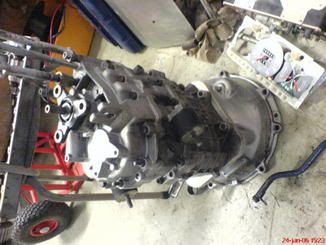

GMV Skrevet Oktober 8, 2006 Rapporter Share Skrevet Oktober 8, 2006 Hei. Alle Getrag 265 har 0,81:1 på femte gir. Er det en boks som har 1:1 på femte så heter den 262CR, og har første gir ned mot venstre. Men vær obs på at det står 262 på 265 kassene også, da de har fremre del av boksen lik. Det du ser det på er lengden. 4-trinns er en veldig kort boks. Den skal se slik ut, men her er en 265 ferdig modda med volvo spak og clutch hus. Siter Lenke til kommentar Del på andre sider More sharing options...

GMV Skrevet Oktober 13, 2006 Rapporter Share Skrevet Oktober 13, 2006 Har ikke rund medbringer på den ama? Nei, er hardyplate på denne, forøvrig er det akkurat det samme som på 240 88-> Mellomakselen passer også rett på uten modifisering. Grunnen til at jeg fortsatt bruker dette er for å skåne drivverket, da jeg kjører med ufjæret sinterlamell. Siter Lenke til kommentar Del på andre sider More sharing options...
