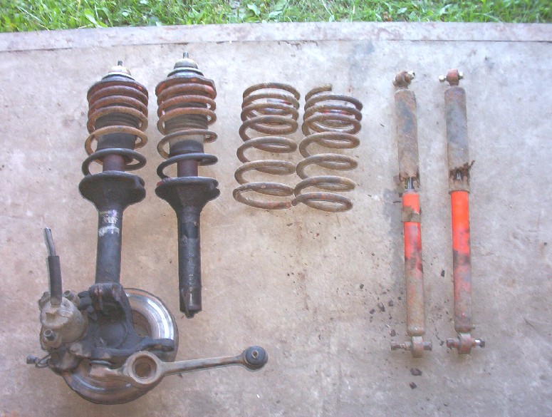

Triks for å få av demperne foran på Sierra!
quack
Originally posted by quack
Jaja, da var mutterne av. Brukte en halvkvass meisel og øks :D
Men lurer jeg på hva enkleste måten for å få hele støtdempern ut er? Jeg prøvde å skru løs den største støttearmen eller hva det heter, inn på "hjulet" men det endte bare med at nesten hele bilen velta på meg fordi jeg kløna det til med en jekk. Så ut til å funke dårlig uansett.
Må man bruke fjærklemmer her? Jeg prøvde det også, men skruen gikk bare mot toppen i dempertårnet og det syntes jeg ikke no særlig om.
Kan ta noen bilder i morra hvis forklaringa mi var for dårlig :)
ett godt tips. Haynes rep bok for sierra... da burde du greie det alller meste... billig oxo pluss at en får svar med en gang. enkleste måten er skru ut bolten i fjærbeinfeste. sitter på sida liksom.. er en m12 skrue, 19mm nøkkel. så ta og få fra hverandre fjærbein/støtdemper. når der er gjort så skru løs på toppen, så ta ut fjærbeinet.. sikkert dårlig forklart men kl er 0606 og trøtt..
lykke til...
om 100år er alt glemt...
viljen dreg halve lasset..
altså. HÆH?...... har du i det heletat noen gang BYTTA dempere på bil?..... du skal jo ikke skru på umbrakoen... det får du ikke til nå heller .. fordi FJÆRA preser imot. det blir motstand...
Du skal bruke pipenøkkel der, helst med luftdrill, når den er løs så tar du av demperen, setter på fjær klemmer press ned. så HOLDER DU topskruen fast med umbrako mens du løsner på mutteren under der igjen....

først må han få ut fjærbeinet så må han gjøre som du sier.. som han skrev så datt bilen ned og det tyder på at han enda ikke har fått ut fjærbeinet enda! utrolig!! skal jo så klart ikke skru på umbrakon. er der for å holde igjen når en ikke har luftverktøy..

Har aldri skifta dempere foran nei :)
Skjønner jo at jeg ikke skal skru umbrakoskruen, brukte den for å holde igjen mens jeg prøvde å få løs muttern. Det ville funka om ikke det satt så sinnsykt hardt.
Kjetilr:
Jeg så nå ikke at bilen datt ned, da. Problemet var at det fjærbeinet satt litt godt etter 20 år, og når jeg skulle støtte det opp med en jekk for å få det i riktig høyde for å få skruen helt ut, jekka jeg litt for høyt..

Har tatt noen dager detta.. men det er slikt man lærer av. Er det senke-sett du driver å monterer forresten?

Ang. senkesett, sitter senkesett på den fra før, men demperne var så slitne så jeg kjøpte like godt både nye senkefjærer og gassdempere. Blir en stund til jeg setter på det nye, skal plukke bilen helt ned først. Kanskje skifte hjulopphenget og bremsene bak (så det kan bli godkjent som cosworth i framtida en gang kanskje). Målet er å pusse opp så mye av bilen jeg rekker. Starte med bodyworket, så ta motoren når bilen sjøl er bra.
