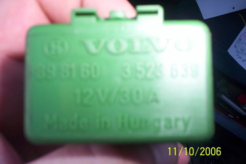

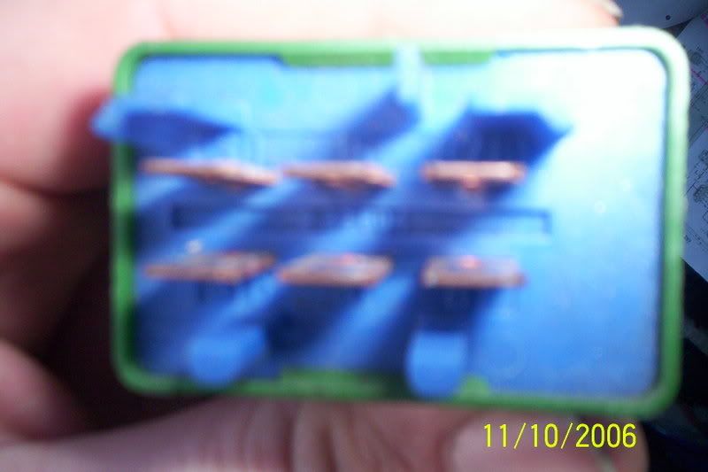

aremme Skrevet Oktober 11, 2006 Rapporter Share Skrevet Oktober 11, 2006 som tropic seier er dette bensinreleet? nummeret på kontaktene er slik 30 15 87b 31b 31 87 skulle koble opp motronic ledningsnettet så må sikkert ha av det andre releet? det kvite men kan vell bruke denne kontakta? eller er den samme? Siter 1981 240TIC Prosjekt 1998 Mitsubishi Galant GLX STV Bruksbil (Konebil) Lenke til kommentar Del på andre sider More sharing options...
s90r Skrevet Oktober 11, 2006 Rapporter Share Skrevet Oktober 11, 2006 Er bensinpumpe relé til K-jetronic det der. Siter Lenke til kommentar Del på andre sider More sharing options...
aremme Skrevet Oktober 11, 2006 Forfatter Rapporter Share Skrevet Oktober 11, 2006 må få tak i det kvite eg da? kan vell bruke den kontakta som er der? ingen som har peiling på dette? Siter 1981 240TIC Prosjekt 1998 Mitsubishi Galant GLX STV Bruksbil (Konebil) Lenke til kommentar Del på andre sider More sharing options...
aremme Skrevet Oktober 11, 2006 Forfatter Rapporter Share Skrevet Oktober 11, 2006 ingen som har noen peiling på dette? begynder å haste! Siter 1981 240TIC Prosjekt 1998 Mitsubishi Galant GLX STV Bruksbil (Konebil) Lenke til kommentar Del på andre sider More sharing options...
ss242 Skrevet Oktober 11, 2006 Rapporter Share Skrevet Oktober 11, 2006 Du kan gjerne bruke det releet der til bensinpumpene, men du må ha det hvite systemreleet i tillegg. Siter -1995 Volvo 960 -2010 Touran R-edition Lenke til kommentar Del på andre sider More sharing options...
aremme Skrevet Oktober 11, 2006 Forfatter Rapporter Share Skrevet Oktober 11, 2006 Du kan gjerne bruke det releet der til bensinpumpene, men du må ha det hvite systemreleet i tillegg. hmmm er det ikkje bare å sette i det motronic releet da? Siter 1981 240TIC Prosjekt 1998 Mitsubishi Galant GLX STV Bruksbil (Konebil) Lenke til kommentar Del på andre sider More sharing options...
ss242 Skrevet Oktober 11, 2006 Rapporter Share Skrevet Oktober 11, 2006 Pokker, glemmer hele tiden at du skal ha motronic. Men tror det samme vil gjelde der. Det grønne vil kun drive pumpene, innspruten trenger et eget. Siter -1995 Volvo 960 -2010 Touran R-edition Lenke til kommentar Del på andre sider More sharing options...
aremme Skrevet Oktober 11, 2006 Forfatter Rapporter Share Skrevet Oktober 11, 2006 Pokker, glemmer hele tiden at du skal ha motronic.Men tror det samme vil gjelde der. Det grønne vil kun drive pumpene, innspruten trenger et eget. ja skal vere et kvitt:) tror eg veit ka eg skal gjør det:) Siter 1981 240TIC Prosjekt 1998 Mitsubishi Galant GLX STV Bruksbil (Konebil) Lenke til kommentar Del på andre sider More sharing options...

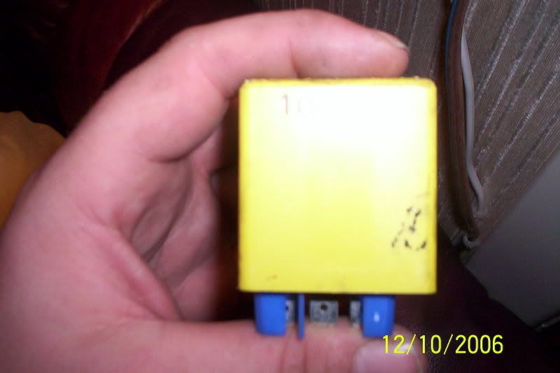

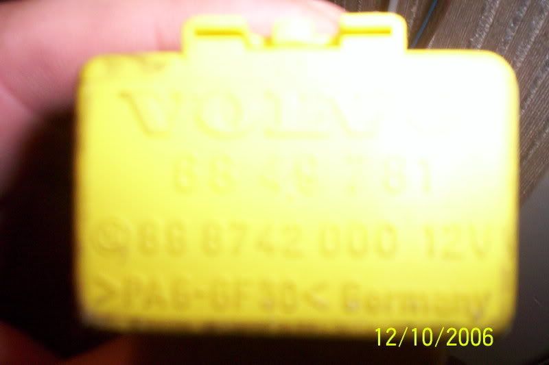

aremme Skrevet Oktober 12, 2006 Forfatter Rapporter Share Skrevet Oktober 12, 2006 fant et anna relee.... ka dette er slags relee? tegna på polane er: S 31b 15 86 I 31 Siter 1981 240TIC Prosjekt 1998 Mitsubishi Galant GLX STV Bruksbil (Konebil) Lenke til kommentar Del på andre sider More sharing options...

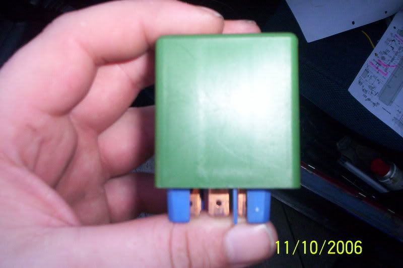

240 V8 POWER Skrevet Oktober 12, 2006 Rapporter Share Skrevet Oktober 12, 2006 det er vel OD rele. hvorfor kan du ikke bruke det grønne? et rele er et rele hvis ikke det er et puls eller skritt rele eller noe i den duren da. et bensinrele er jo et helt vanlig rele med en arbeidskontakt.. det vil jeg jo anta at det grønne der er også. Siter 56 chevy Lenke til kommentar Del på andre sider More sharing options...
aremme Skrevet Oktober 12, 2006 Forfatter Rapporter Share Skrevet Oktober 12, 2006 det er vel OD rele. hvorfor kan du ikke bruke det grønne? et rele er et rele hvis ikke det er et puls eller skritt rele eller noe i den duren da. et bensinrele er jo et helt vanlig rele med en arbeidskontakt.. det vil jeg jo anta at det grønne der er også. ååå endelig noen som hadde peiling:D takker så mye:D Siter 1981 240TIC Prosjekt 1998 Mitsubishi Galant GLX STV Bruksbil (Konebil) Lenke til kommentar Del på andre sider More sharing options...
Sikkan Skrevet Oktober 12, 2006 Rapporter Share Skrevet Oktober 12, 2006 Det grønne releet tar pulser fra coilen. Slik at bensinpumpa blir stoppet hvis motoren stopper.(kollisjonssikkerhet mht brann osv) Har det på min b23-e. Ikke samme som på f.eks b230-f. Siter '76 245 "Grønne lynet" '82 245 '85 245 "Mjølner" '64 DKW F11 Lenke til kommentar Del på andre sider More sharing options...
aremme Skrevet Oktober 12, 2006 Forfatter Rapporter Share Skrevet Oktober 12, 2006 Det grønne releet tar pulser fra coilen. Slik at bensinpumpa blir stoppet hvis motoren stopper.(kollisjonssikkerhet mht brann osv) Har det på min b23-e.Ikke samme som på f.eks b230-f. ok takker:) Siter 1981 240TIC Prosjekt 1998 Mitsubishi Galant GLX STV Bruksbil (Konebil) Lenke til kommentar Del på andre sider More sharing options...
aremme Skrevet Oktober 12, 2006 Forfatter Rapporter Share Skrevet Oktober 12, 2006 Det grønne releet tar pulser fra coilen. Slik at bensinpumpa blir stoppet hvis motoren stopper.(kollisjonssikkerhet mht brann osv) Har det på min b23-e.Ikke samme som på f.eks b230-f. med andre ord så går det å bruke dette releet på motronic? Siter 1981 240TIC Prosjekt 1998 Mitsubishi Galant GLX STV Bruksbil (Konebil) Lenke til kommentar Del på andre sider More sharing options...
