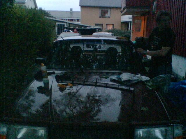

jeg og pappa bytta rute på broderen sin volvo gikk bra det og det ble tett vi hadde ikke noe sesial verktøy, men som Projekt Burning sier gjør godt rent.

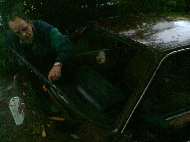

Her står pappa og tar bort de siste reste av det gamle limet på ruta som vi henta på huggeren

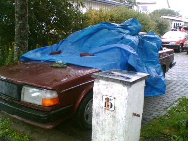

Så begynet det selvsagt å regne når den gamle ruta var tatt ut
Vi brukte lynol for få bort det gamle limet.

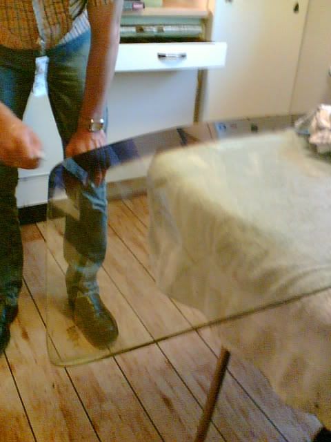

Broderen sjekker at ruta er OK vi tok knekken på formange klips til lista så den ble monter senere.
Syns denne jobben gikk meget bra mye bedre en jeg hadde trodd og som sagt det den er enda tett 1 mnd. etter at den ble satt inn... vi brukt ikke press på den, men jeg trykkt limet litt flatt før jeg la ruta på på.
