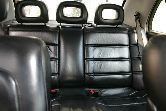

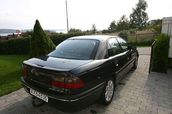

Mandag den 9/10-06 kjøpte jeg meg denne go bilen..
det er en Cd utgave med nesten ALT utstyr, det eneste som ikke er på den er skinn rattet med tre på toppen, men trur jeg skl overleve uten gitt...

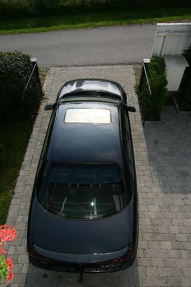

det som er av utstyr som jeg husker i farta er: Skinn med el justering på begge sider forran, Cruise control, Kjøre-computer, Automat, to sona klima anlegg, El solgardin i bakruta, varmeseter bak, avkjøling av hanske rommet, automatisk nedblenning av "sladdre-speilet", El.tak luke, cd-veksler, nivå regulering bak, og spoiler bak på lokket i fra irmsher(som jeg vet Sæter-racing her veldig lyst på.. hehe)
Den har en litt voksen KM-stand og bruker litt olje, men det skl Sæter-Racing hjelpe meg litt med siden han har fiksa det på sinn.. :P
Ellers er det noen små feil med det elektriske på bilen, men dette er ting som ikke er noe "kritisk" så det tas etterhvert, men batteriet har en eller fler deffekte celler så det skl byttes i morra(i dag som det blir siden jeg skriver nå klokka 2 om natta..hehe)
det er en del rust på den som jeg har planer om å få tatt før vinteren..
det er også en liten eksos lekasje på motoren som jeg tipper er fra ene manifolen, men håper det er i fra ett av rørene bare, har fått med meg att det er den venstre manifolden som pleier og gå "åt skogen" hehe

Og dette lille olje prob, du har skal vi nok få fikset fort. Fikser du deler, og et sted med lys, Så skal vi nok få bytta oljekjølern, tipper nok at toppdeksel pakningene dine er gåene også, Du og etter jobben må vi spylle gjennom kjølesystemet godt, jeg sto og spylte i min i ca en 20 min ,med motor i gang, Da begynnte det og bli rent og pent. Tipper nok at de O-ringene på toppdekslet har gitt seg, det er vanligst. Bare møka de.

Oljekjøler, Be om den nye typen. , Finnes 2 forsjellige.
Kjølevann.
Toppdekksel pakninger ,tror de O-ringene følger med hvis jeg ikke tar helt feil.
Og så trenger du endel Pakningstetter, Jeg brukte eksos pasta rundt oljekjøler, det holdt som faen;) for jeg hadde bare nok til og bruke rundt toppdeksel pakkningene. (hadde lite) Pakningskleber tror jeg het det jeg brukte på mine. Spør på Opel hva som er best og bruke,
