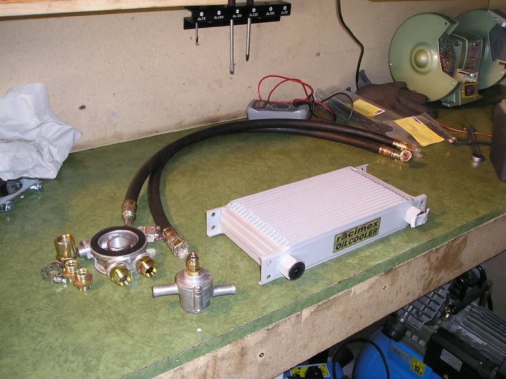

Montert ny 19raders oljekjøler

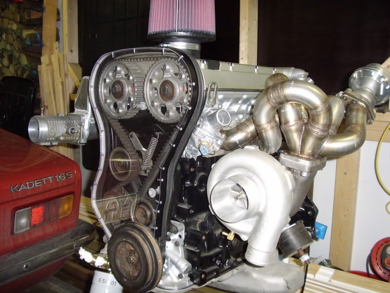

Motoren jeg har er fra en 93mod. calibra turbo. ARP rådebolter, 280hk chip og Volvo T16 turbo.
Bruker omsveiste omega A fester.
Bruker omsveiste omega A fester.QUOTE]

C20ne fester med en liten vri ja :)
Bruker R25 kasse forløpig, men blir getrag 265 senere.
Motoren min betalte jeg penger for!
Ikke stålpakninger, kjøpte motoren med chip, men monterte volvo turboen selv.
Reg dekselet er kastet, og blir erstattet med et gjennomsiktig deksel i Lexan.
Det elektriske er veldig enkelt. Bensinpumpe, konstantpluss, tenningstrøm og jording, så sviver den :D
