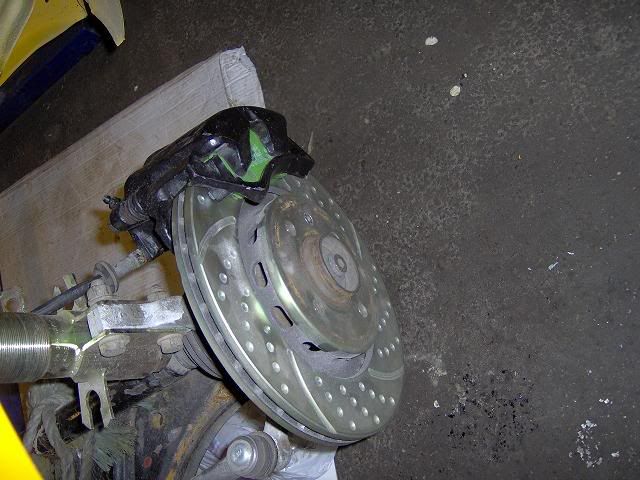

srednA Skrevet Oktober 13, 2006 Rapporter Share Skrevet Oktober 13, 2006 Her er mine 280 skiver:D Adapter kommer herifra. http://www.momentummotorparts.com/store/braking.asp Jeg bruker VR6 caliper Siter Dodge D200, 79 mod -- Daihatsu Rocky 2,8TD Lenke til kommentar Del på andre sider More sharing options...
vwsportz Skrevet Oktober 13, 2006 Forfatter Rapporter Share Skrevet Oktober 13, 2006 nice:) pickupen var sinnsykt tøff, har du vært hos tilsynet med disse? fikk du noen slags papirer med adapterne? Siter vwsportz Lenke til kommentar Del på andre sider More sharing options...
srednA Skrevet Oktober 13, 2006 Rapporter Share Skrevet Oktober 13, 2006 nice:)pickupen var sinnsykt tøff, har du vært hos tilsynet med disse? fikk du noen slags papirer med adapterne? Fikk vel ikke noe papir på det nei. Tror ikke det, lenge siden. Er jo bare bytte til orginalt før kontroll da. Går fort det;) Siter Dodge D200, 79 mod -- Daihatsu Rocky 2,8TD Lenke til kommentar Del på andre sider More sharing options...
