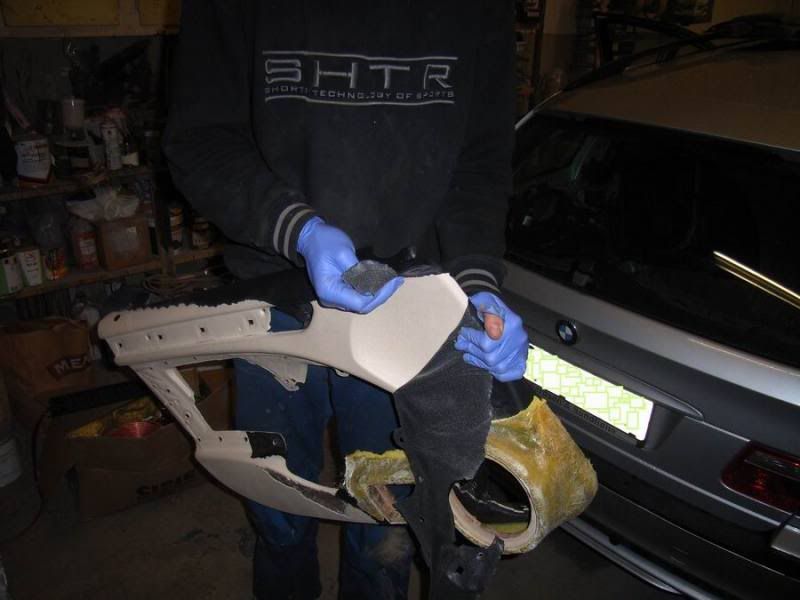

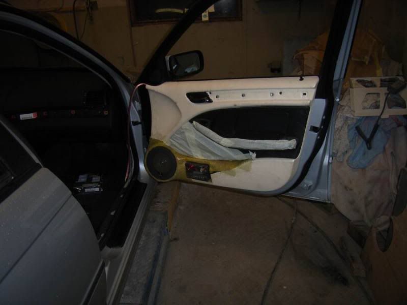

Jeg begynte å pynte litt på dørene. Denne helgen måtte jeg bare høre hvordan det låt. Det er greit med litt lyd når man kjører 3t og 30min.

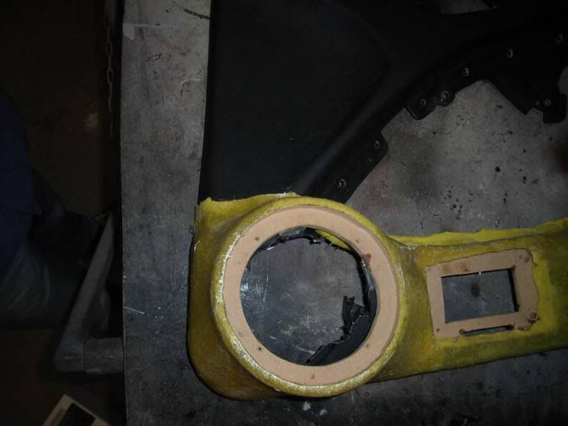

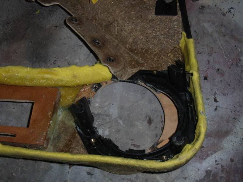

Jeg måtte kutte litt plass til høytaleren.
Kuttinga gikk helt greit. Jeg var så heldig å få beholde det orginale festet du ser til venstre for hullet til elementet. Jeg fryktet at jeg måtte kutte det av og feste det på en litt ny måte med glassfiber og mdf.
Der er det plass nok

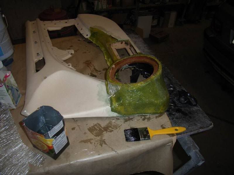

Jeg begynte å bruke hodet mitt og ressonerte meg frem til at limet ikke kom til å sitte veldig godt på det orginale trekket (Jon hjalp meg litt med tenkebiten). Kanskje jeg burde tatt av det før jeg begynte med glassfiber og polyester? JA!
Trekket er av og jeg har begynt å fjerne unødvendig fleece. Jeg var ikke langt unna å rive fra hverandre hele den første døra! Jeg var egentlig litt missfornøyd, men det ble bedre etter at jeg fikk kuttet bort overflødig fleece og glassfiber og pusset litt.
Pussing
Den høyre døra hadde bare fått ett lag glassfiber, så her kommer lag nr. to. Jeg som nevnt låne litt polyester av Jon, som han hadde kjøpt på den lokale malebutikken. Jeg merket ingen forskjell på den fra Biltema og denne her, bortsett fra fargen. Det er fortsatt mulig at andre er bedre.

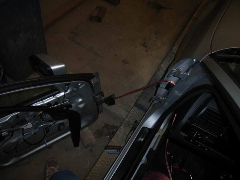

En kompis hjalp meg med å ta av døra for å trekke høytalerledning. Et generelt tidkrevende og misslykket prosjekt! Her ser dere kabelen er trekt ut fra bilen, og klar til å bli tredd i døra. Dere ser også den ene delen av den berømte og egentlig geniale kontakten BMW bruker.
Døra er av. Når man vet hvordan, tar det vel bare tre minutter. Vi visste ikke hvordan. ;)

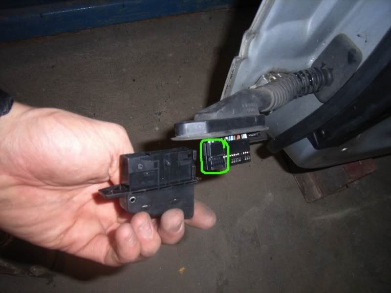

Den delen av kontakten som er på døra. Den eventuelle nye høytalerledningen må gå på oversiden av kontakten. Det er egentlig lagd slik at det ikke er plass, men med litt kutting og en tynn ledning går det nok.
Ledningen er tredd og klar, men kontakten går ikke inn i gummistrømpa. :(

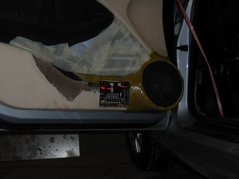

Alt er klart til å sette på døra. Vi prøvde, men jeg bestemte meg for en "bedre" løsning. Vi får nå se hvor mye bedre det blir. Jeg personlig tror det ikke før jeg får se det.

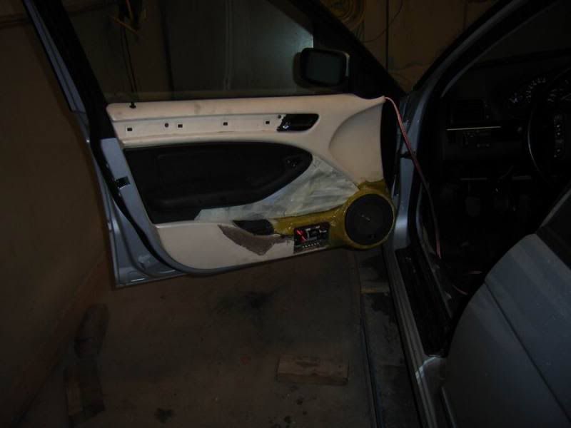

Her har bokstavelig talt "elektriker"-Chris gått totalt amokk. Meeeen, det virker. :) Det er kun montert slik at jeg får høre hvordan frontsettet låter, samt at jeg vil ha lyd når jeg kjører 25mil hver fredag og søndag.
Dørtrekket er på plass, det passet helt greit.

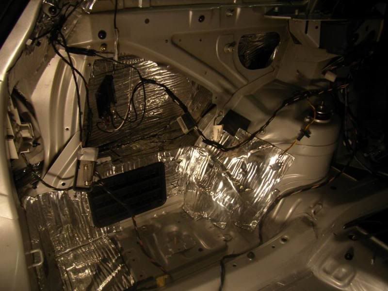

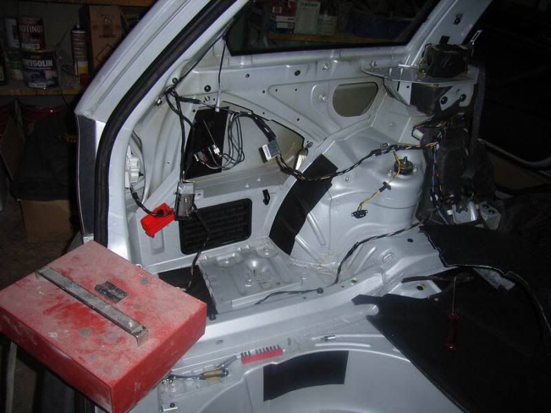

Jeg skulle egentlig kjøre en update etter helgens jobbing, men det har blitt litt jobbing på kveldene denne uka også, så jeg har mildt sagt ikke hatt tid. Men, her kommer det i alle fall noen bilder av batteribyttet, litt påbegynt demping og ledningstrekking. Jeg tar fortsatt med lure triks i ludo, slik at andre som kanskje skal skru på E46 slipper å gjøre samme feil som meg.

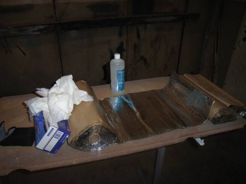

Her har jeg plukket av enda mer deksler og stasj som er i veien for dempingen min, vasket over med såpevann og spritet med overflatedesinfeksjon. Varmeovnen står på for å tørke overflaten før jeg legger matter. Mattene trenger ikke og varmes opp før legging.

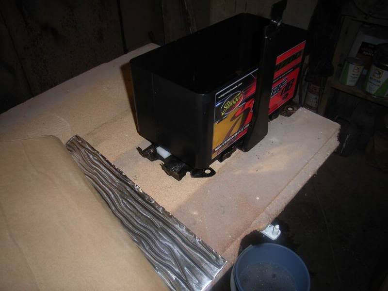

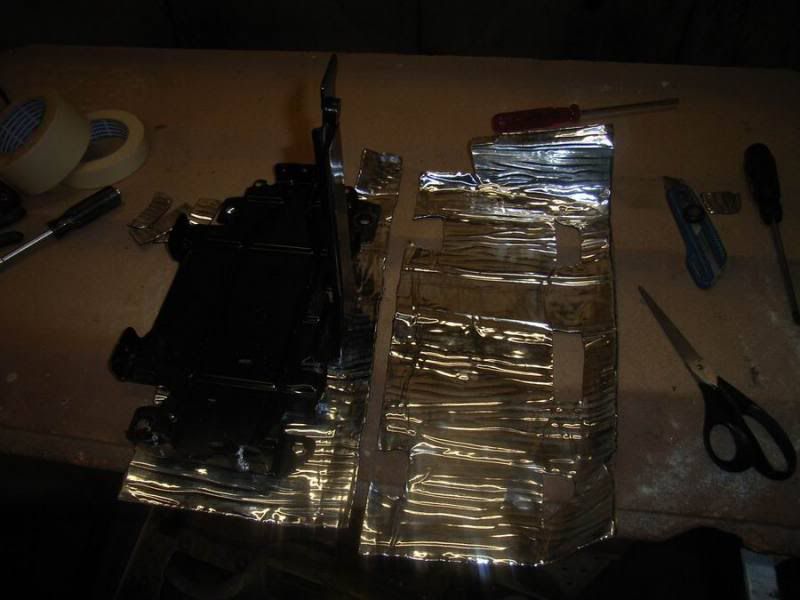

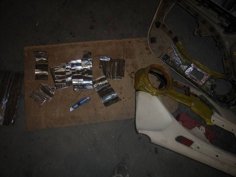

Noe av utstyret jeg bruker. Jeg kutter somregel opp mattene i mindre biter på en treplate som vist nedenfor:

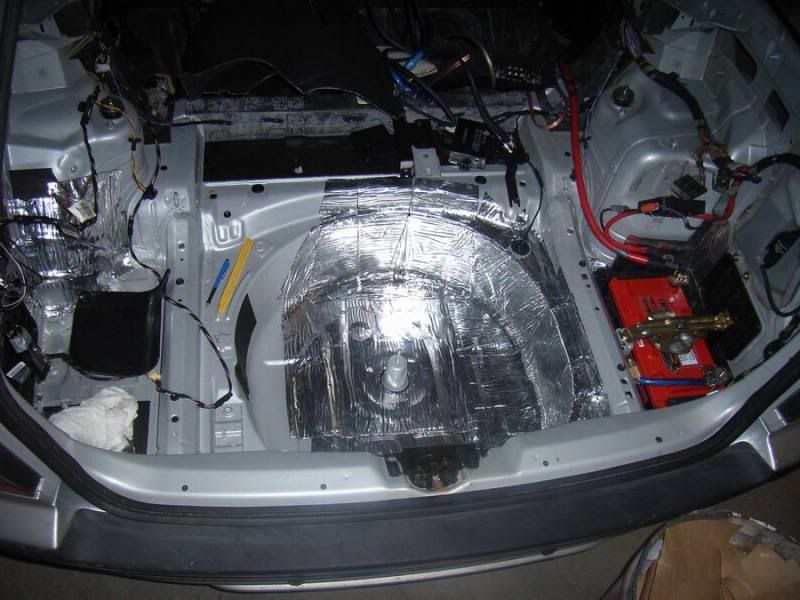

Her er det påbeynt demping. Innledende spørsmål: lønner det seg å legge så store biter som mulig? Jeg tenker på om det er noen lydmessige fordeler.
Påbegynt demping av reservehjulsbrønnen. Jeg har lagt to lag i det meste av brønnen nå, og jeg må si at jeg merker stor forskjell på ett og to lag!

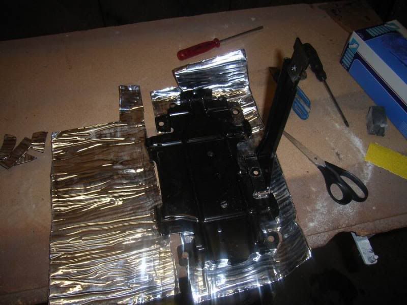

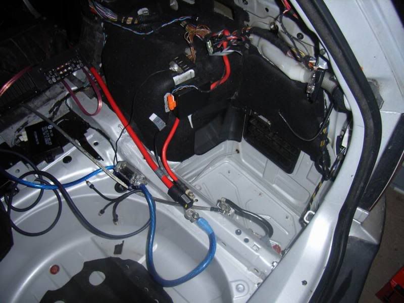

Det orginale batteriet er plukket ut sammen med festet. Her tok jeg også og vasket og spritet før jeg la dempematter. Denne omfattende jobben med spriting og demping har jeg roet litt ned på da jeg ikke har merket noen forskjell på hvor godt mattene sitter. Men jeg har lagt merke til at det er ekstremt viktig at det er tørt og fritt for støv og dritt der mattene skal legges! Det sier seg egentlig selv.

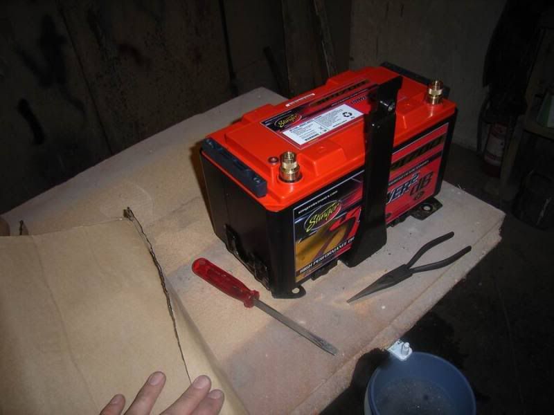

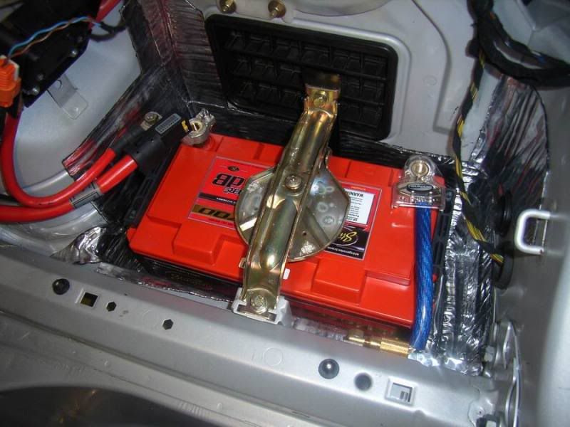

Det nye batteriet (Stinger SP1700) er faktisk mindre enn det orginale, så den orginale festerammen passer ikke helt.
Nødvendige tilpasninger ble gjort. :)
Demping under festet til batteriet.
Matten er klar, og den passet veldig bra.

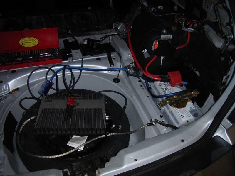

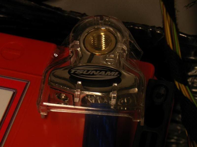

Batteriet på plass med ny 50mm2 jordingsledning og en Tsunami - pol.
- polen.

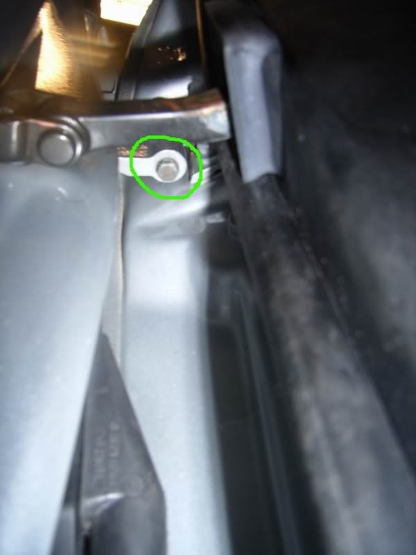

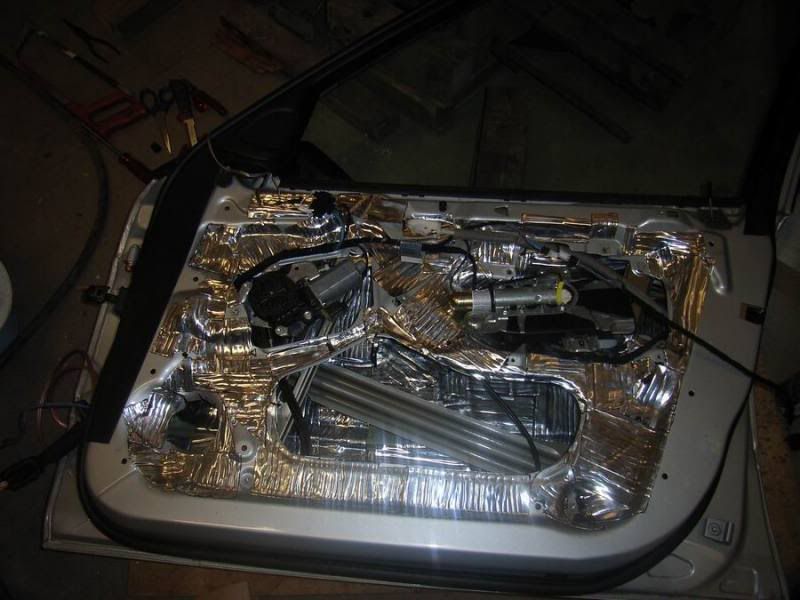

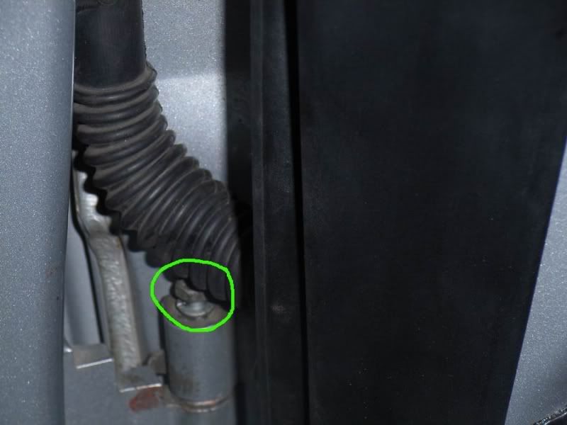

Da begynte jeg på høyre dør. Skruen som er markert må ut, samt:
Etter de to skruene og to til som sier seg selv er det bare å løfte av døra.

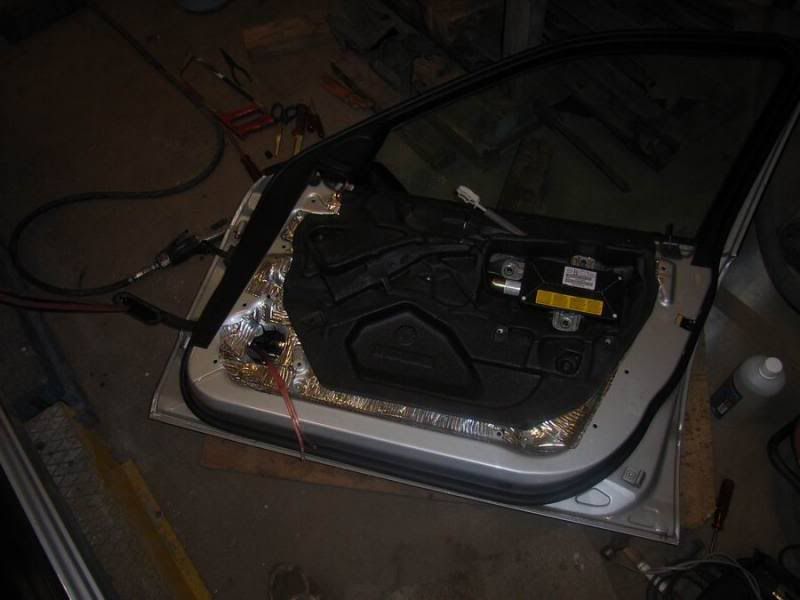

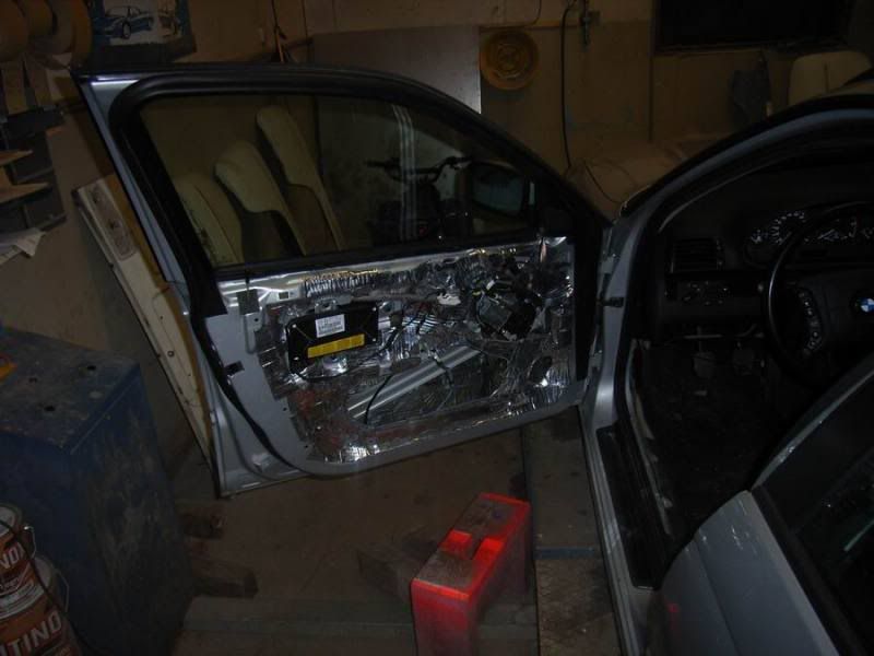

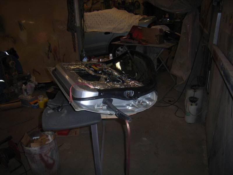

Døra er plukket av og lagt på et mykt underlag, spritet og klar for demping. Husk å ta av døra med vinduet oppe, spesielt om du har elektriske ruter! På venstre døra fant jeg ut at det er best å la vinduet være nesten helt oppe, slik at du har muligheten til å holde i ramma over når du skal ta av og på døra. Jeg klarte forresten å ta av og på begge dørene selv...
Døra er vel ferdig dempet...
Orginal shit mot vann og støy festet på.

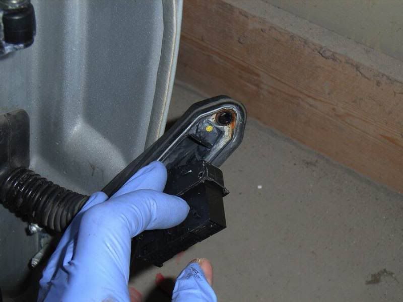

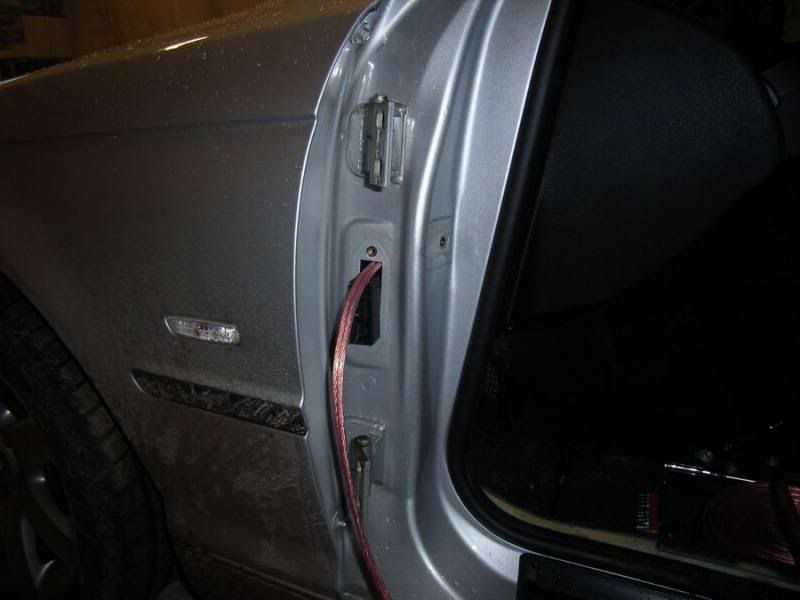

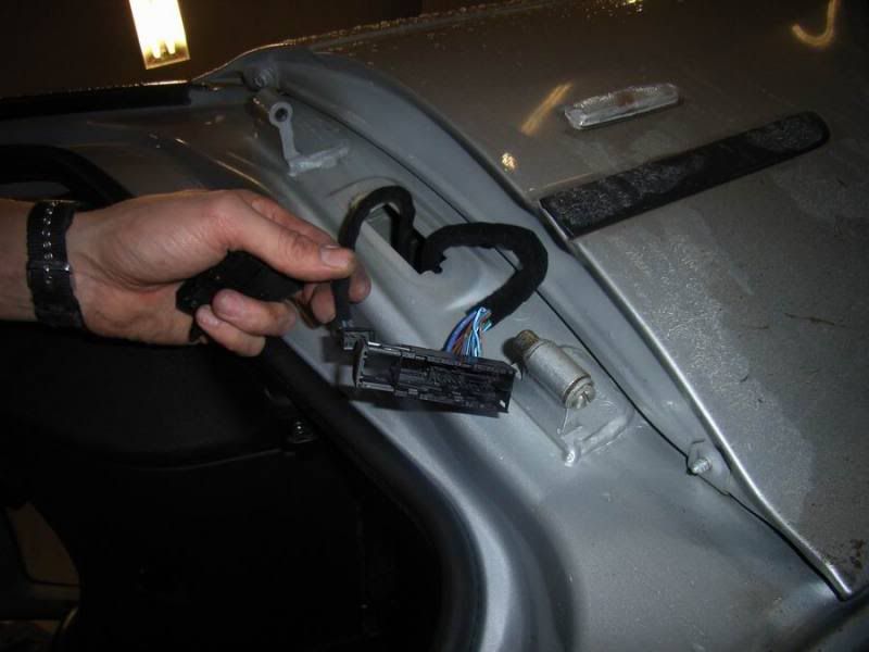

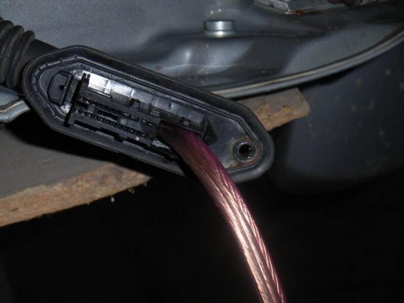

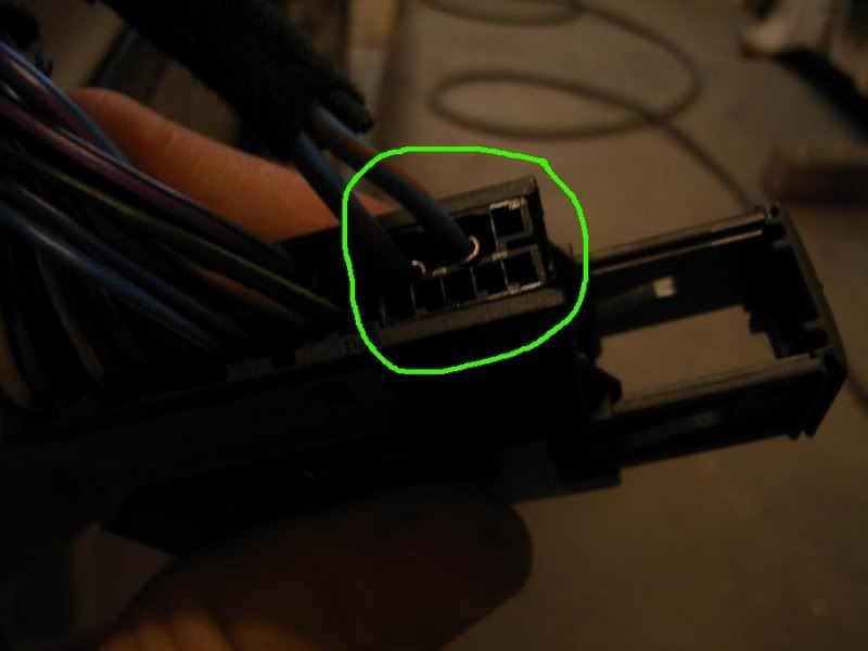

Tidligere påstod jeg hardnakket at det var plent umulig å trekke nye høytalerkabler gjennom den orginale kabelgjennomføringen! Etter at jeg skrudde på hjernen min forrige fredag skjønte jeg fort at her var det muligheter. Den biten jeg har ringet rundt er en avtagbar plastdel som faktisk huser de orginale høytalerledningene. Når du tar ut den er det bare å skjære bort litt plast, så er det plass til minst en 4mm2 og 2,5mm2 høytalerkabel.
Oi, der var den ute.
Her er ledningen som kommer ut av døra. Jeg må jo få si at dette systemet med en kontakt i døra er rimelig genialt når du skal bytte dør. Er det vanlig på alle biler?

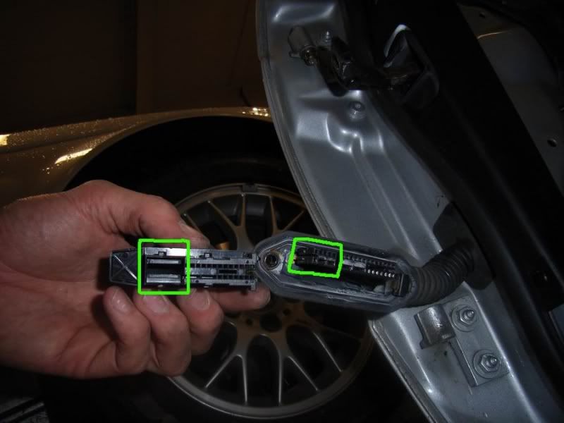

I firkanten til venstre ser dere hvor det må skjæres av litt plast for å få plass til nye ledninger. I det merkede området til høyre ser dere hva som faktisk må kuttes av for å få tredd noe som helst. Men det er ikke noe problem da man aldri kommer til å trenger orginale høytalerkabler... ;)
Nok en gang den biten som må kuttes av, bare så det ikke er noen tvil. Hehe.
Da var ledningen gjennom, og alt er vel klappet og klart for en montering av døra.
Den venstre døra var jeg også så lur at jeg la oppå et bord, så jeg slapp å sitte på kne mens jeg dempet den.

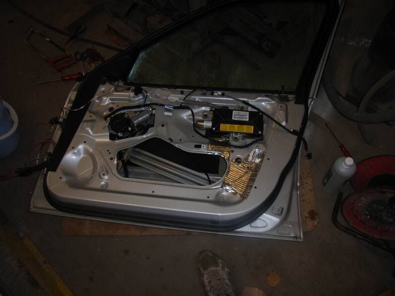

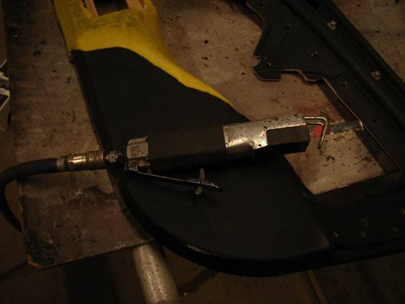

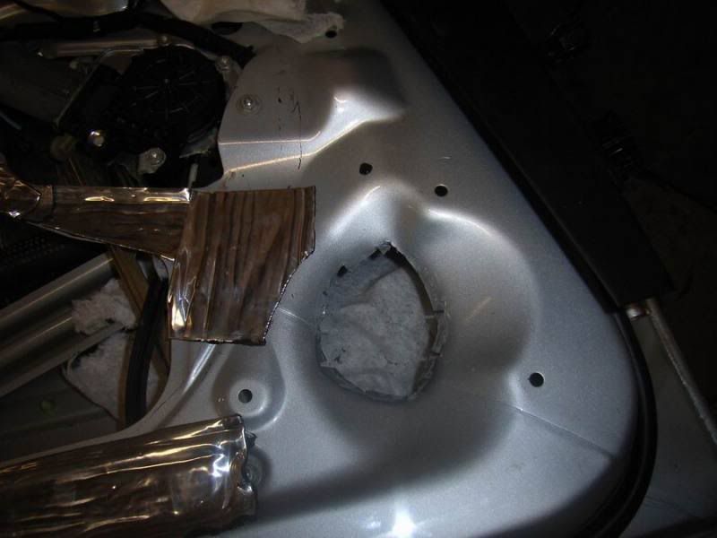

Jeg bestemte meg for å la elementet spille i hele døra. så jeg kuttet like gjerne et hull bak elementet. Papiret under ligger der for å fange opp noe metallspon som spruter. Noen ganger lurer jeg på om bilen kommer til å overleve meg. Kan dere være så snill og gi meg noen synspunkter på om hullet er for lite/stort?
Her ser dere påbegynt kutting av hull i høyre dør, samt verktøyet jeg brukte. Det fins mye genialt luftverktøy!
Venstre døra har funnet veien tilbake til bilen, og er rimelig klar for et dørtrekk.

Ach! Det glemte jeg å forklare... Det er ikke noe luft gitt, den eventuelle luften presser jeg lett ut med hendene mine. De bølgene i matta er kun i aluminiumen. De ujevnhetene du ser ved hjulbuen er kun ujevnheter som også er i karosseriet. Du kan jo sammenlikne med det første bildet hvor det ikke er dempet.
