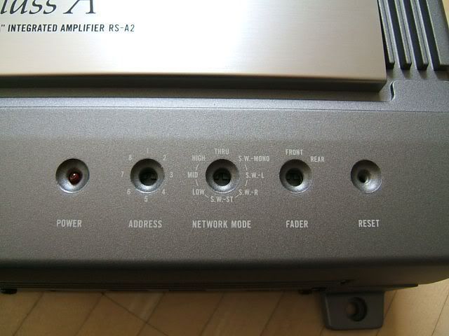

Slik er de ampene bygd opp:
Rød lysdiode, adress bryteren, Network mode bryteren (High , mid, osv) , Fader bryteren ( Front eller rear), Reset bryteren.
Se bildene:

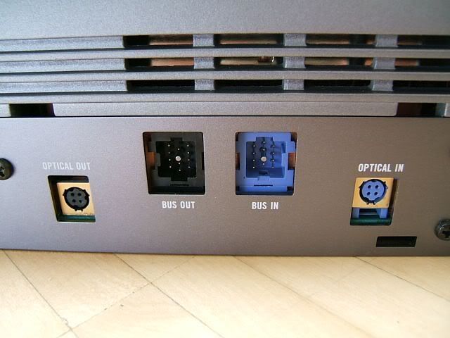

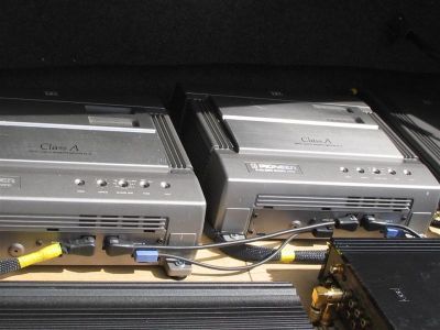

Regner med at høyttalere kablene er merket osv... Så gjør det enkelt og en ting om gangen og ta dere god tid til det.. Ikke stress med det..
Så ta en forsterkeren begyn å koble til først diskantene og still den inn slik den skal være, så gå over til neste > mellomtonene , osv..
Signalet skal ut fra dsp`n RS-P1 inn på > første RS-A1 til diskantene , så ut fra den vidre inn til neste RS-A1 som driver mellomtonene.. Verre er det ikke ;)
Blå farge er inn og Sort er ut , enkelt som det kan bli ;))
Hvis dere gjør dette , er jeg sikker på at dere KLARERE helt fint.. ;)
