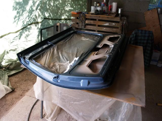

Bakluke fra politibil:

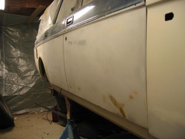

Ble noe kødd med basen. Så nesten ut som små, blå lakk-kuler som lå over alle de store flatene. Skulle tro det var for varmt da jeg lakkerte, men det var det absolutt ikke..
På ene sida ble jeg litt forstyrra av basen som ble for ruglete, så jeg lagde århundrets appelsinhud og et renn(oh-no!)
På andre sida gikk det bedre og etter å ha lagt tykkere med klarlakk ble det helt grei overflate. De lyse prikkene man kan se i overflata er støv som havnet der etter tørking. Sikkert flass fra maskering eller noe.

Jeg har lakkert selv ja, hjemme i garasjen. Biltemasprøyte til 250spenn. Hadde vært artig å prøve en devillbiss og kjenne på forskjellen! Men biltemasprøyta har da funka greit da. Mistenker at den er skyld i problemene jeg fikk med basen, men klarlakk var veldig lett å lakkere med den.

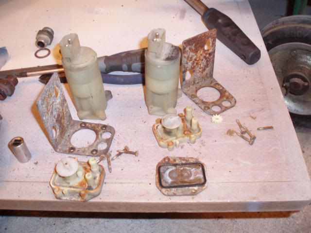

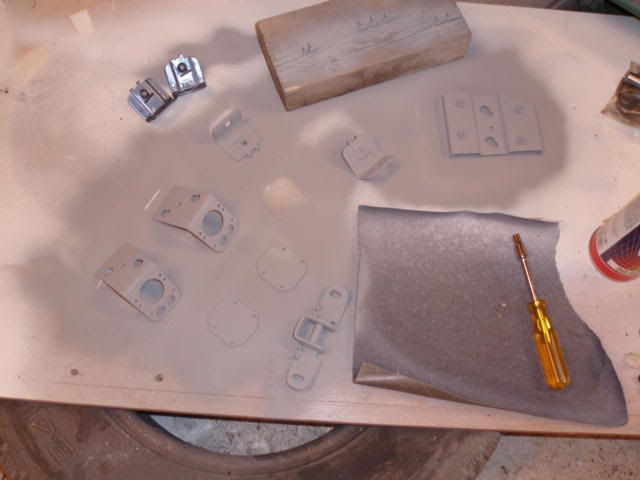

Til og med spylerpumpene ble sandblåst og lakkert!:roll:
Jeg ble vel litt ivrig der ja, men hadde nettopp bygget såndblåseskap som måtte prøves:D

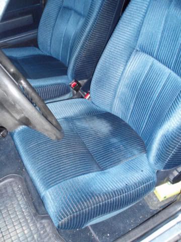

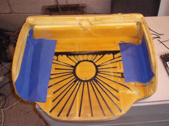

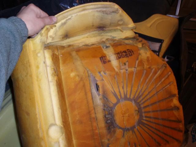

Setene var ganske møkkete og litt nedsittet etter 24 år og 350 000km:

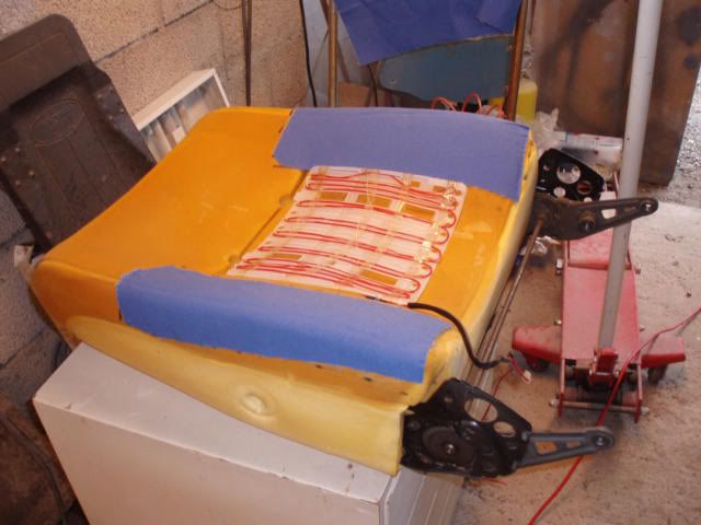

Skuminnmat var sprukket og smuldret opp på førerstol og donorstoler ble tatt fram:
Skum forsterket med lerret og kontaktlim:

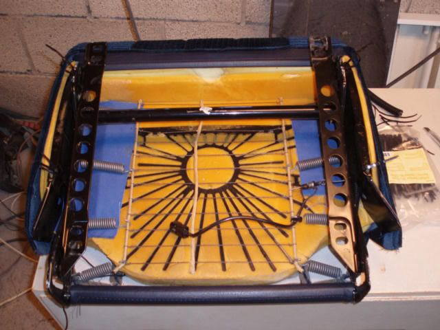

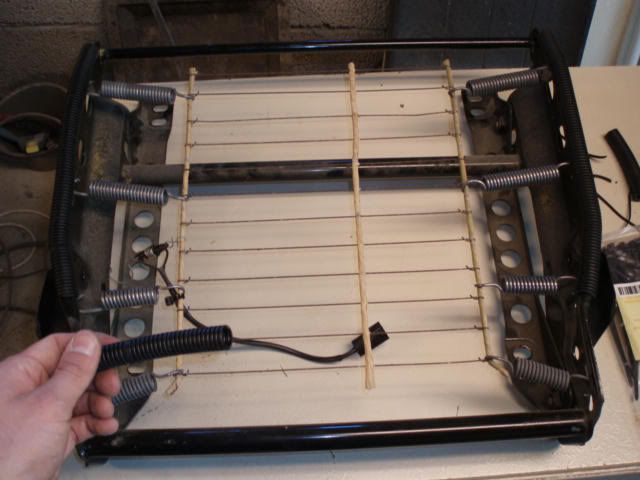

Rammen til forstolene har noen skarpe kanter som kan gnage hull i skummet fort hvis stolen blir uforsiktig behandlet. Disse ble beskyttet med elektriker-rør slisset opp på langs og tredd innpå:

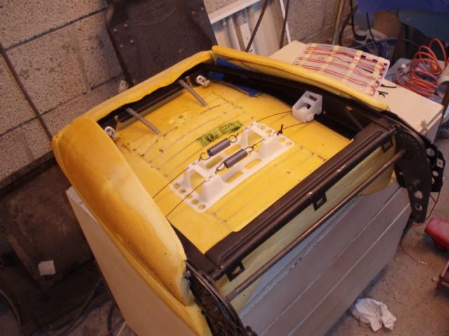

Ramme med alle 8 fjærene på plass:
Ryggen hadde også litt sprekker i skummet:
Jeg la merke til slitasje på kantene av ryggen i førerstolen, så disse ble også stivet opp med lerret. Varmetråder manglet, så det ble montert i begge forstolene:

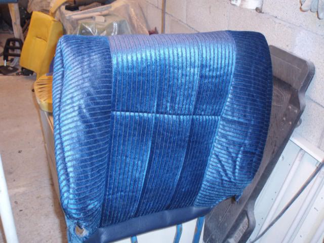

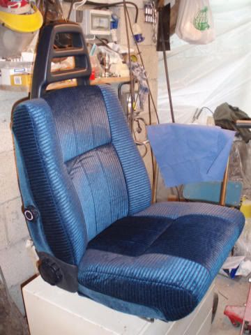

Stofftrekket på setene kan fint kjøres i vaskemaskin med utrolig godt resultat:
Ferdig montert. Alle ståltrådkrampene til å feste stoffet ble erstattet med svarte strips som funker mye bedre. Det ser litt skrukkete ut, men strammer seg fint opp med bruk.

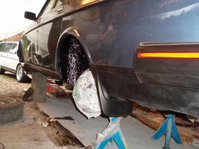

Montering av bilen etter spraying av steinsprutbeskyttelse på kanaler og understellsbehandling av hjulhus. Hulrom ble sprayet med voksbasert hulromsvæske, resten av understellet ble sprayet med motorsagkjedeolje (med lim) fra en gammel sprøytepistol. Gulv innvendig under matter med owatrol.

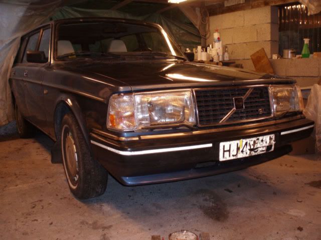

Nesten ferdig! frontrute er sprekt, bagasjeromsinnredning er ute for vask, bilen er støvete og lakkoverganger og gammel lakk må rubbes opp.
Vært på prøvetur og justert kickdownwire og CO. Jeg fjernet EGR systemet og justerte dysenål litt så alt måtte stilles inn på nytt. Jeg stakk bort til verkstedet jeg pleier å ta EU-kontroll hos og lånte CO måleren hans. CO = -0,2% på første måling!:hammer Ikke rart bilen gikk dårlig..
Ble stilt opp til ca 1,5% foreløpig, men kan ha 4%. Eu kontroll neste uke:D

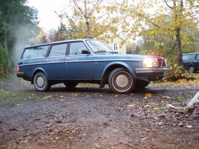

Det er denne 90mod du såvidt ser rumpa på. Hjulene har som du ser nesten samme stil, men litt annen vri. Søsteren min og mannen hennes som har den på permanent lån.
Skal på EU i morra tidlig, så har brukt helga til å sveise i gulvet og få liv i bakbremser og håndbrekk.
Vi har lignende hjulstil på en til også:
(Nå med hvite blinkers)
Stort sett samme oppsettet på alle volvoene i familien unntatt min egen.
