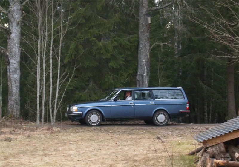

Her er faren min på vei av gårde en tur.
Som man kan se er den sykt høy i bakenden. Den er også steinhard, så noen andre bakfjærer er aktuelt. Det er en mystisk klakkelyd i bakvogna, så jeg mistenker at støtdemperne er litt halvveis. De harde fjærene har kanskje tatt knekken på de.
Ellers er det en klakkelyd i forstillinga, så noe har løsnet der fremme. Den har også disse vibrasjonene i mellomakselen som må utbedres før den ødelegger det utgående lageret i girkassa.

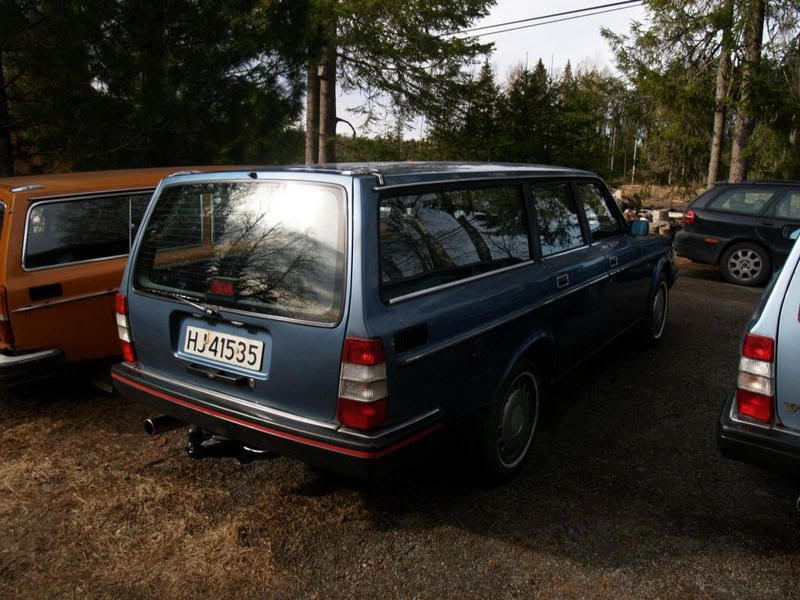

Til slutt et bilde av bruksvogna.
Nå må den også få litt oppmerksomhet snart, for det begynner å bli litt krokan her og der.. Den får gå for lut og kaldt vann mens jeg jobber med de andre bilene her. Trofast er den ihvertfall, for den er det sjeldnest problemer med.

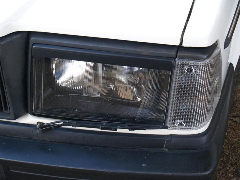

Fikk tak i originale svarte plastikklister og grill fra en glt på hoggeren. 200 spenn tror jeg det kom på. Hatt det liggende lenge.
Har nye reflektorer som jeg har lakkert den skjermen som stikker opp inni svart, kanten rundt og alt som ikke reflekterer lys er lakkert svart. Så er klipsene og plasten inni lykta lakkert svart og samme med kanten på utsiden av lykteglasset så langt ut at det akkurat ikke synes når listene skrus på.
Selve reflektoren er helt ren og samme med lykteglasset akkurat foran reflektoren. "øyelokka" er bare en stripe elteip. "Jalla-I know!" men synes det ser ganske böst ut..
Hjørnelysa er vanlige europeiske som er modifisert for å passe med usa lykteglasset.
Nærbilde:
