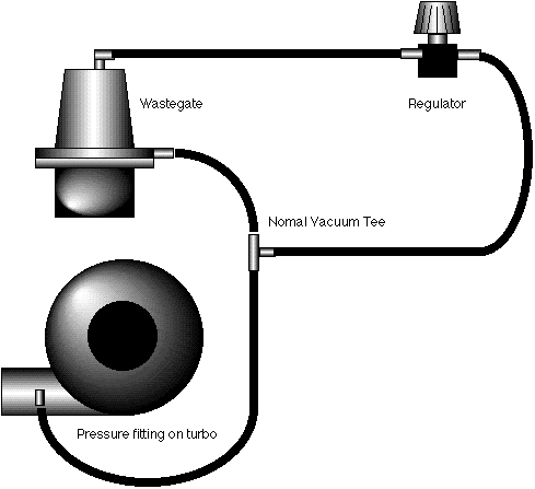

hvordan skal denne kobles? jeg har hørt at den skal kobles på en luftslange mellom WG og kompressor hus, lage en T der og koble der... men jeg har akk sett på turboen min og det er ikke noe luftslange inn på WG..

vet ikke helt jeg men.. sjekka istad men så ingen der.. og jeg lader bare på 1... men skal sjekke på undersida og litt mer i morra.. og for å konstatere: WG er den som bygger på bak eksossida på turboen..? skrur eksosrøret inn i den?

selve wg sitter inni turboen og er en ventil som slipper eksos utenom eksos turbinen. ventilen åpnes av wg klokka. wg klokka er oftest gullaktig av farge og burde ha en slange tilkoblet.. uten den slangen åpner ikke klokka wg ventilen og du kjører på max turbotrykk
