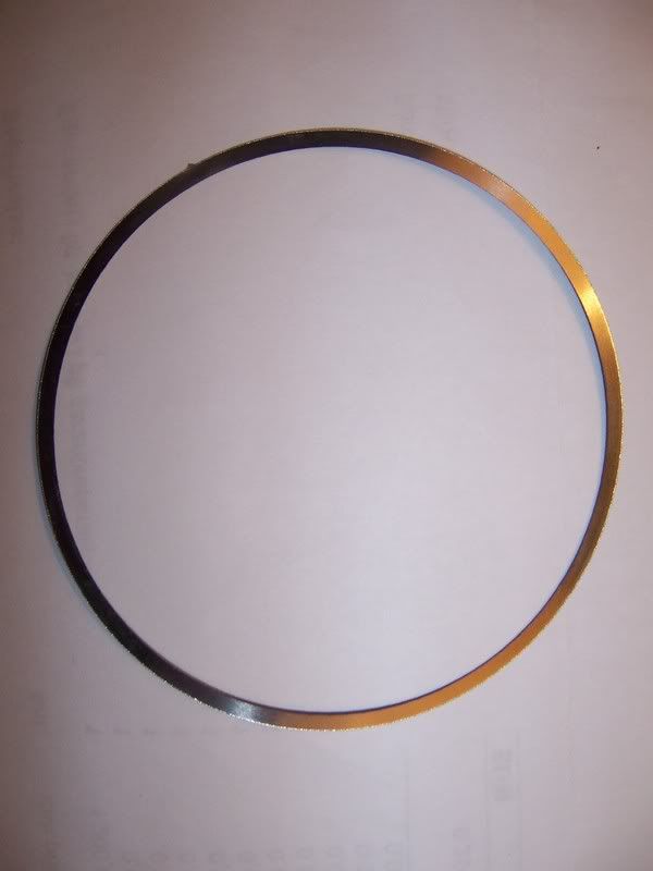

Hei! PPF selger Cometic MLS stålpakninger som tåler en del. Sammen med ARP studs blir det bra, men løsningen koster ca 5k. Ett alternativ er en spesialvri jeg har designet, spør E30Turbo om det fungerer ;) Det er snakk om å lime stålringer på original pakning. Kun ett sett er testa så der er en viss risko involvert. ARP må en ha, men totalkost er noe billigere enn med MLS.
Hallo. Ja jeg leste det på tråden hans,det funka vell bra det. Jeg så litt på ppf i stad det koster penger og være kar gitt:omfg Jeg har pratet med kimmit sport og de har prøvd med piano tråd og org pakning og det har gått rett vest 3 ganger så de anbefalte 3lags stål pakning og nye bolter.Jeg tror jeg går for ppf da burde det og holde.:) Men det funket jo for e30turbo så det vell mye flaks i det også.Det er vell noe a det samme det du har funnet på, som piano tråd:)

PPF anbefaler å få sveist kjølekanalene i toppen også, sammen med MLS og ARP er det bortimot skuddsikkert :) Min løsning minner i prinsippet litt om pianotråd, men der er ingen maskinering eller sveising involvert. Om det er flaks at det holder tviler jeg sterkt på, men det er ikke lett å si så lenge det er installert kun på en motor ;) Skal se om jeg finner ringene jeg har liggende til en M20B23 og legge inn ett bilde så du kan få se galskapen :D
Ja jeg vurderer og sveise toppen og men det blir så mye ekstra jobb og penger pga planing++Det hadde vært kult og sett et bilde ja:) Nei det er vanskelig og si når det kun på er motor ja, hvis din løsning er bra og virker bra på flere motorer så kansje du har en liten gull gruve hehe:wave

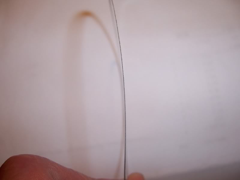

Ideen min kom nettopp pga alt ekstra styr med sveising, planing, pianospor etc. Om det fungerer på flere bygg kan det være ett lite gullegg ;) Etpar bilder, det SER ikke ut til å kunne fungere ever :D
Tynnt!! :scared
Kan vel ikke si stort mer om detaljene COPYRIGHT :D
COPTRIGHT skjønner haha.Det er vanskelig si gitt om det holder lenge.Det var tynne greier ja men det er ikke mer som skal til vell.Kimmit hadde piano tråden 0,3mm over toppen og da gikk pakningene som snus.:shake
