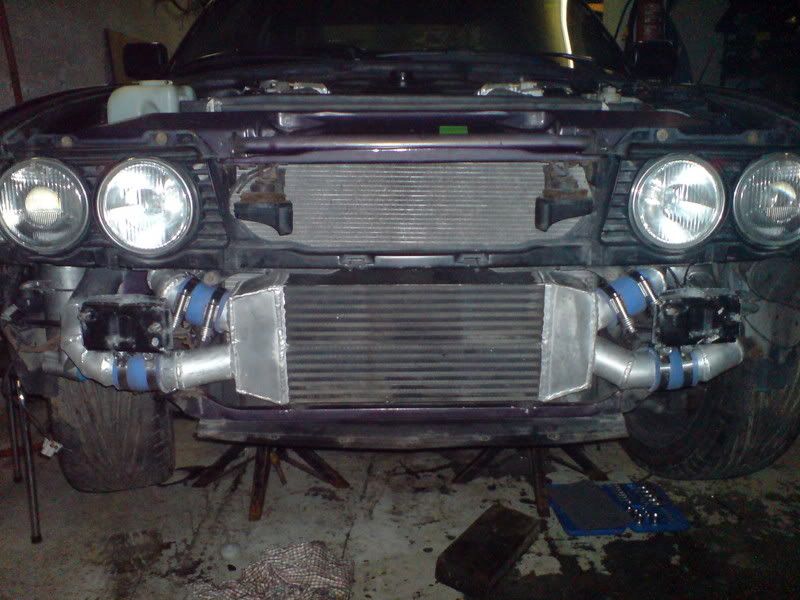

Men du.. den coolern din.... hvordan er rørdragninga og luftveiene egentlig?
Det er 2 intercoolere som er sammen satt men adskilt innvendig.
turboene presser luft fra ene siden på motoren og over til andre sylinder rekke på kryss gjennom intercoolern.... viss du skjøntedukenukem
dvs. att høyre turbo presser til venstre syl rekke via cooler... og andre siden motsatt... .. litt styr med mapping og div når den syl rekke du mapper egentlig gjir luft til sylindrene på andre siden... kurant med tenning og fuel map sekvensielt da:helpme:
OKi... Det forklarer en hel del! Ser ikke skille mellom coolerne.. Så måtte bare spørre!
Hva er hensikten med å la høyre turboen lade venstre siden og omvendt? Har det med balansering av trykk å gjøre på samme måte som man bruker X ev H-rør når man bygger dobbel eksos?
Eller er det simpelthen for å forenkle rørdragningen?
Du prater på mapping, hvilke fordeler/ulemper er det med krysslading vs høyre turbo ==> høyre sylinderbank? Jeg kan fint lite om motorteknikk, så du får forklare så avansert du selv føler for. :)
Som nevnt over så er hoved grunnen rørdragningen.. :sparer plass(stor fordel) Mindre Turbo fordrøyning og Mindre varmeutvikling...
Ellers er det ingen fordel med tanke på mapping,tennings oppsett og justering... blir bare enda lettere rot og rør når du må tenke att alt sitter i kryss... er et par ledninger og signal som skal stemme...
