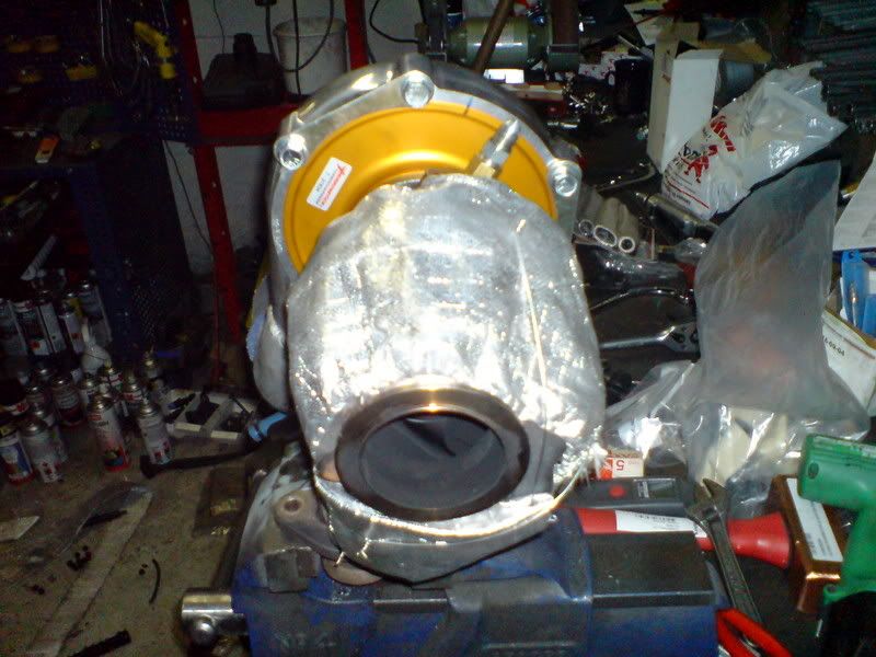

Er montert skikkelig med varme beskyttelse runt turboene nå

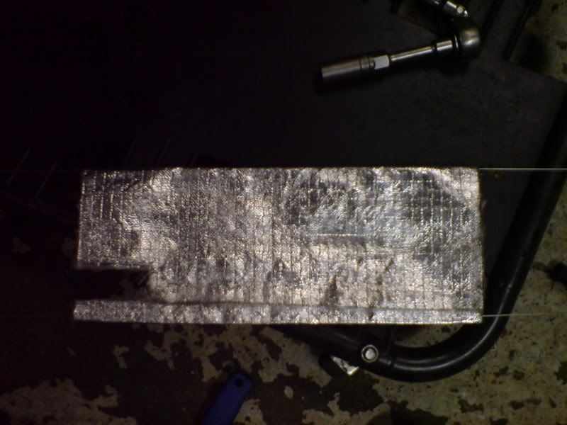

Hvor fikk du forresten tak i varme isoleringen, torshov?
Kjøpte matte på tess som tåler 900grader.La den 3dobbel og stifta den sammen,brukte rustfri trå i endene og runt får å feste..
Sånn isolering bruker man kun etter behov. Eksoshuset blir aldri kaldt omtrent. For å sette det litt på spissen kan eksoshuset stå å rødgløde inni der i lang tid. Og det er litt skummelt med tanke på olja som ligger rundt turbinakselen. Om den koker innimellom kokser det for igjen der.
Det blir gjerne et must la alt kjøle seg så mye som mulig før man stopper.
Men er det så trangt så har man kanskje ikke noe valg.

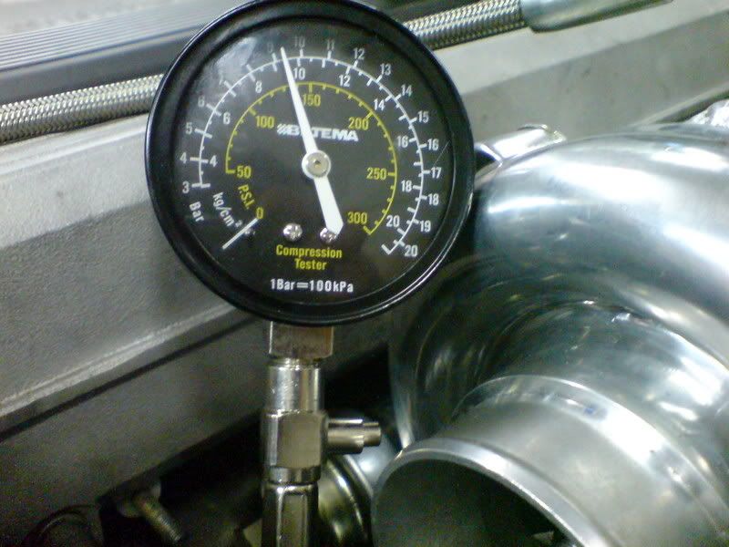

Har sjekka comp. på motoren i dag ettersom dritten fortsatt ikke går på 3 syl,,, 4-5 syl på venstre side og 4syl på høyre... mistenkte sterkt att det var noen eksos ventiler som hadde tatt kvelden ettet att turtallet var litt høyt under ett par test runder... var inne å sjekka på loggen og det hadde passert 7200o/min 3 ganger.. turtalls sperra var satt til 6500 men kombinasjonen med automat og en tung konvørter sammen med dårlig feste i veien og en utrolig ketsjup effekt da turbotrykks nåla paserte 1 bar så greidde jeg og overvarve 12`rn skikkelig...(7500 faktisk) på det meste...
Var så sikker på att dette var feilen att motoren var i dag på tur ut....
tenkte jeg skulle ta en liten test med ett Biltema comp måler instrument først bare får å sjekke....
men UPPPPS.... det var jo likt på alle jo...:partyon:
Feir med måte folkens og GODT NYTT ÅR
Så da er jeg fortsatt likke lankt men slipper i alle fall å tenke på att det er skakke ventiler...
