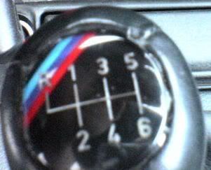

tru du kjem t å setta inn ei 6 trinns kasse i stan for automaten! itte så veeldig vannskelig å skjønne.. hehe..
HeHe... er nok riktig de.. Blir 6 trinns emanuell desperado nå:driving nå går automaten på dynga.. ingen som vil kjøpe? har 4stk jeg..

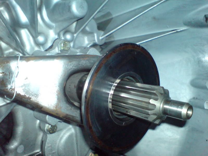

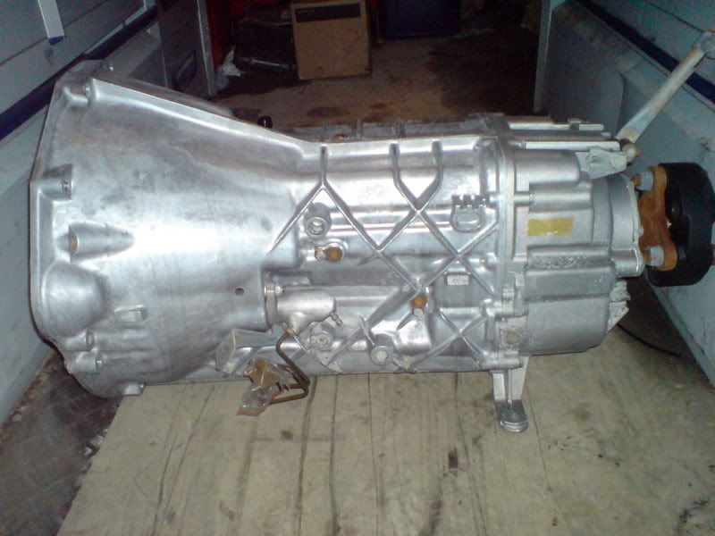

Var jevlig heldig og fant en "ny" (lagd i -93 da men) 850 csi kasse i sverige.. Disse er det ikke mange av. Så nå er den på tur inn, Sinter plate blir lagd denne uka og trykk plate er skaffet.. Type KRAFTIG..

Blir vell ikkje så pes å ta ut automatkassen men sette i manuellen blir nok grisetrangt !! e jo tre gagner så stor som autoaman !! byttet autoamaten i 750`ien min ganske greit med maaange forlengere å førte de på mutrene langs tunnelen å hadde skralle på bakom kassen :) og satt på bolter med brakohode så det ikkje blir så trangt visst det skulle bli en eventuell nestegang ;)
He he.. 3 ganger så stor er den heldig vis ikke men den er BIG ja..
Inngående aksel er 34mm tjukk og sinter plata er 28cm i diameter.. er jo lastebil size det:respect
