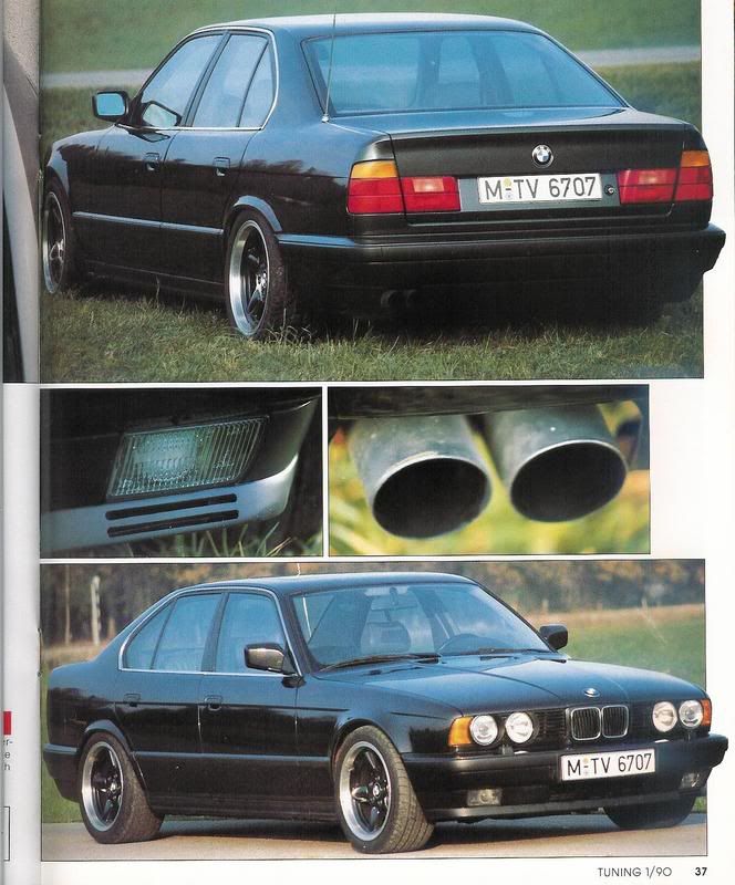

Fant denne da jeg var hjemme i jula, å titta litt i bladene på gutterommet.
Legg merke til datoen mederst på siden. Fikk kjøpt dette nytt, gitt.
Fikk du kjøpt dette NYTT? fra BMW? nei det tror jeg ikke på... eller er det bladet du mener?
