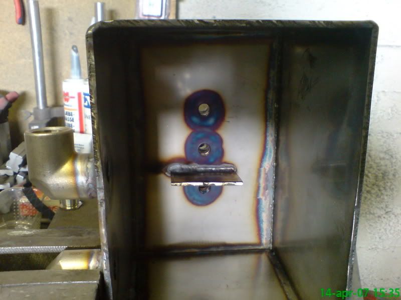

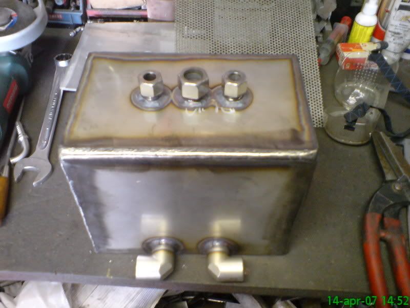

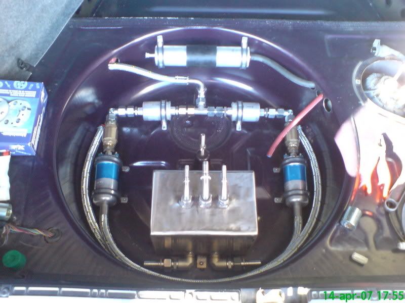

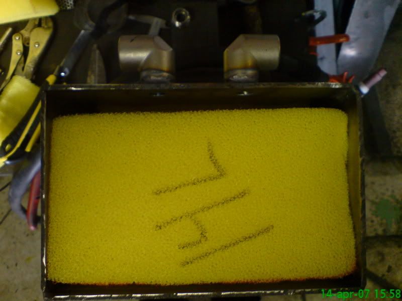

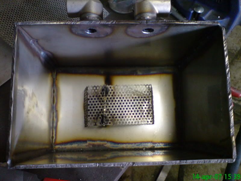

Så i dag har jeg gjort ferdig tanken som hoved bensinpumpene får suppa si i fra... 6.5liter rustfri tank med skvample svamp i
Begge hoved pumpene(2stk gruppe BOSCH ford motorsport gruppe A) med en-vegs ventiler og filter ligger i reservehjuls brønnen... så er det en STOR BOSCH 044 pumpe som sitter i tank som mater disse med suppe....burde holde:google
Alle slanger er av skikkelig kvalitet og med pressa koblinger... vil ikke ha noen lekasje i hop med varm bil nei takk..

Ser bra ut detta, men ville ikke ha brukt det T stykket du bruker for å koble sammen hovedpumpene med, trur det ikke er veldig optimalt med tanke på at bensina kræsjer sammen der... Et Y stykke er vel tingen der!
Jo mulig de, men en Y hadde ikke blitt så ryddig.. og diameteren går også opp i denne T`n så det blir større flow dermed mindre struping/ varmgang... vurderte å legge dobbel slange fram men skrinla dette.. ingen problem tror jeg... dette er så overdim på fuel uansett så det henger jeg meg ikke opp i:)
Er jo 12mm invendig i slangen og 3 pumper som gjir nok suppe til ett lokomotiv så det får duge... Er jo måte på hva 12 stk 550cc dyser kan trakke i seg av suppealacocaina
Eller hva tror ekspertene?
12mm er ca -AN8 så det holder vel til ca 800hk mener jeg...
Du drar ned kapasiteten på pumpene drastisk med det oppsettet der for å si det sånn...
Det du kan gjøre er å kappe av en fuel rail og sveise inn nipler i den med et uttak på enden, ikke helt bra det heller, men bedre...
Nå veit ikke jeg åssen hovedpumper du har der, men det er vel 044 eller 984...? Om det er en av dem på leaner dem nok ikke ut med de dysene...
Sto vist noe 044 på pumpe styret ja:phatyo
En kompis av meg jobber med flow og trykk-beregning og konstruksjon av oil instalasjoner til offshore industrien og han har regna på dette får meg, så er RIMELIG sikker på att dritten får nok suppe ja... var vist nokk til nesten 2 slike motorer i følge han:nono:
Det er det som er så bra med å bremse bilen på nava at da får du kjørt den i benk med det oppsettet som faktisk sitter i BILEN...
Da får du kjørt i benken med den intercolleren som sitter i bilen og ikke en med kald fjell luft fra indre troms, via en SUPER stor cooler fra en verdens største scania..
Og akkuratt det samme med fuel systemet... lett å se viss det flater ut i benken og du får trykk fall..
Får ikke å prate om vann tempen som deretter drar med oil tempen..
Nei det må bremses og kjøres med slik effekt det er bremsa i benken... ikke bremse MASSE HK og justere ned til halv effekt pga.. pga..pga.. ditt og datt...:partyon:
