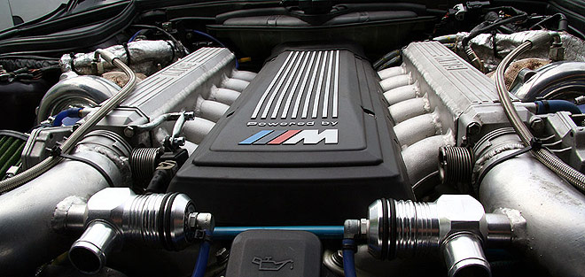

E-30 big: BMW E34 V12 Turbo.. Film av bremsing og nytt motor prosjekt. 1249HK 1588NM

nådd max på orginal innmat? kjører du orginalråder??
Samt så tidligere i tråden at du hadde flere automatkasser til overs.Hva skal du ha for ei "kåpe" ifra ei kasse?
Kjører på org. råder i den som sitter i bilen nå ja..

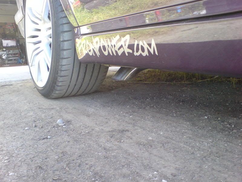

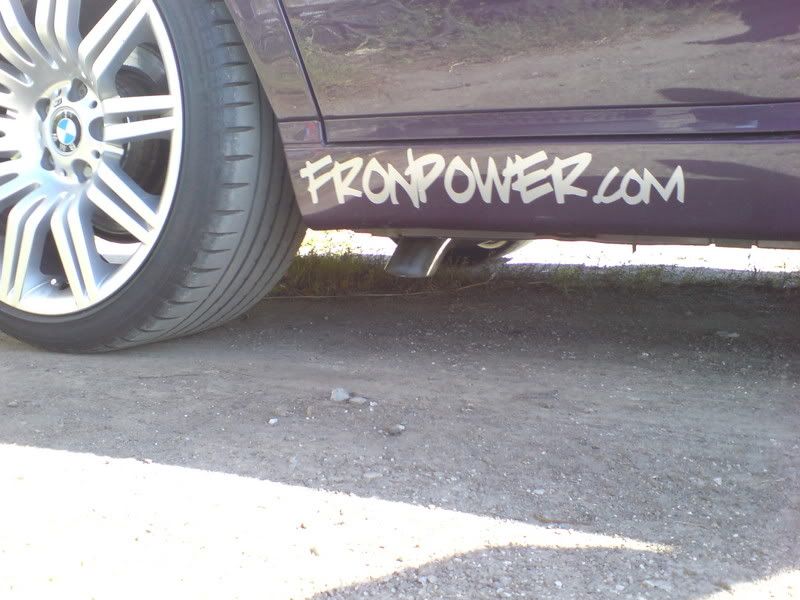

Har bygd dobbelt opp med eksos fra bak gear kassa og ett par eksos vendere som gjør så jeg kan ta ut eksosen i to seperate rør som ikke går via potta... dem komer ut under side skjørtene,forran bakhjula.. 1 på ver side:pimp
Å da ble det saker gitt... den turbo hylinga går rett hjem:eddie
i alle fall jeg tykte det ble KJEMPE cool lyd... å med stikk flammer lankt oppover sida da gitt... he he
Kommer til å ta kontakt med deg senere anngående det der. Har planer om akuratt det samme men har ikke funnet en god løsning ennå. Hvordan eksos vendere bruker du? Hvor stiller du de fra? Må du under bilen for å slå de om eller har du montert elektriske som kan stilles fra inni bilen? Tetter venderene 100%

Ja det er bare å spørre det... kjøpes hos summit... er 100% tette når du kjører om potta ja... er el justerbare fra fører plass... PERFEKT
Fåes i både 2 1/2" - 3" - 3 1/2"
Slik vart utblasen... 1 på ver side selfølgelig.. diskre å greit... bortsett fra att stikkflammene ble MYE lengre når det ikke var potte der;)

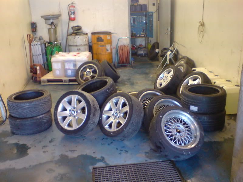

Å her er dekk ommlegginga i gang...
På sommer treffet var nesten alt av dekk brukt fredag... den tabba går jeg ikke på denne gang...
har vel ca 20 dekk på felg... det må vel holde?
ER DET NOEN SOM HAR DEKK SPONS SÅ KOM IGJEN! JEG SKAL SPINNE LANKT!!!
