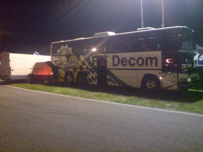

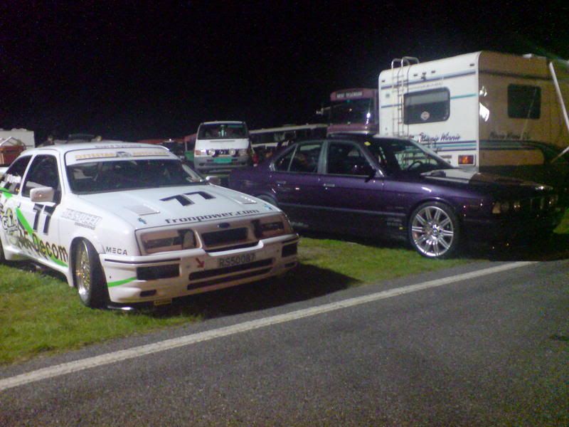

Nå er brakka på plass på rudskogen:happyhappy:
å bussen og service bilen er også oppe går:)

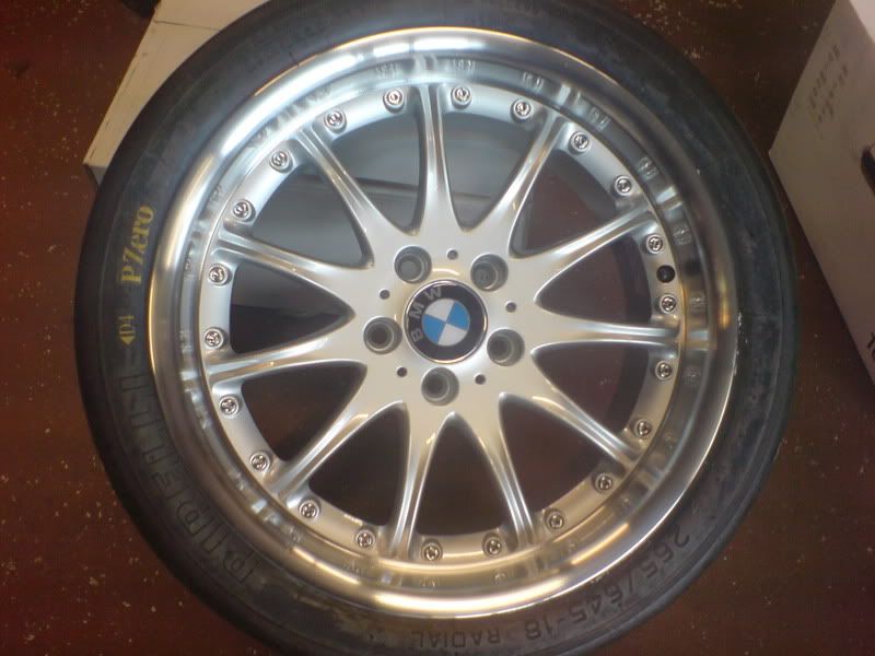

disse gleder jeg meg faan til å teste... skikkelige pirelli bane slicks... jihhaaa

På plass der borte allerede ja. Ivrig du. Må spare litt dekk til lørdag når jeg komer, vi sees.
