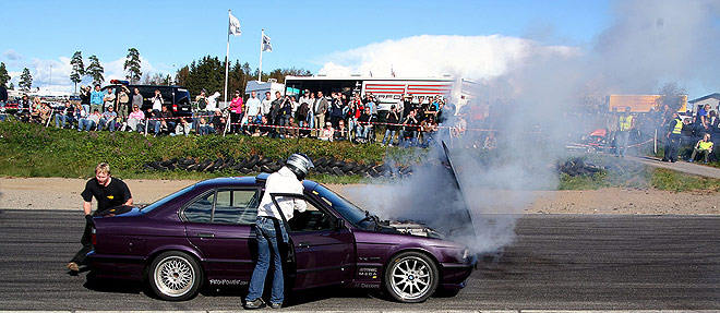

Hørte du skrudde hektisk i helga. Sprang det lekk en oljeslange ell.no på ene siden?
Ser ut som du satte det lengste benet først på jakt etter brannslukkern.. :D
HEHE... jevla coolt bilde.. ja faan,tok ingen sjanser.. hadde co apperat bak som indeholder bare gass og da er det ingen vits å gamble.. ødelegger ikke no uansett med det.. er verre med pulver:(
Da motoren vart montert satt det igjen en slange fra orginalt,dette er den slangen som går fra bakkant på toppen og opp til varmeapperatet.Denne er meget spesiell med forskelige mål inn og ut + att den har noen jevla bøyer.. derfor tok jeg meg ikke tid til å bestille ny. Dette var veldig dumt får slangen var skikkelig morken:fatality:
resultatet vat att etter mye kjøring og gassing sprakk denne og spruta glykol rett på røde manifoiler... det dampa gitt:race
