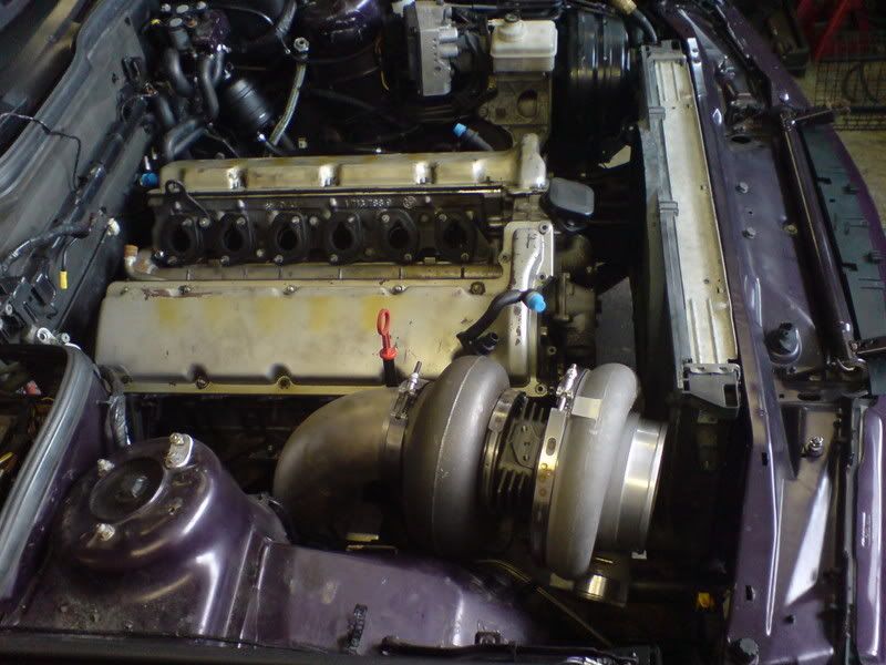

Ja da er turboen på plass der den skal sitte... ikke god plass men den er i alle fall der:angry:

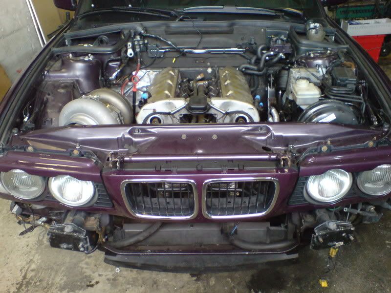

Noen stemnings bilder

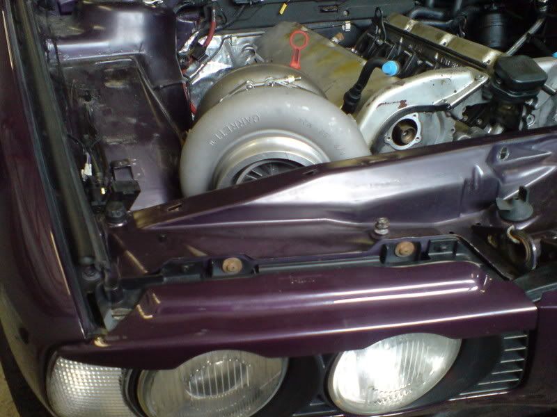

Må trylle litt får å finne plass til filter å slik men det må gå..
Liten å smukk snurre? :hellothere:

blir vel spennende å se hvordan du skal lage grenrør til detta beiste. Blir det over 4 sifra HK antall på denna?
Går nok det serru.... er i gang med grenet..
Ja turboen leverer i alle fall til 1400hk på vanlig bensin så med 30% ekstra på E85 skulle det vel rekke til 4siffra effekt uttak:hellothere:

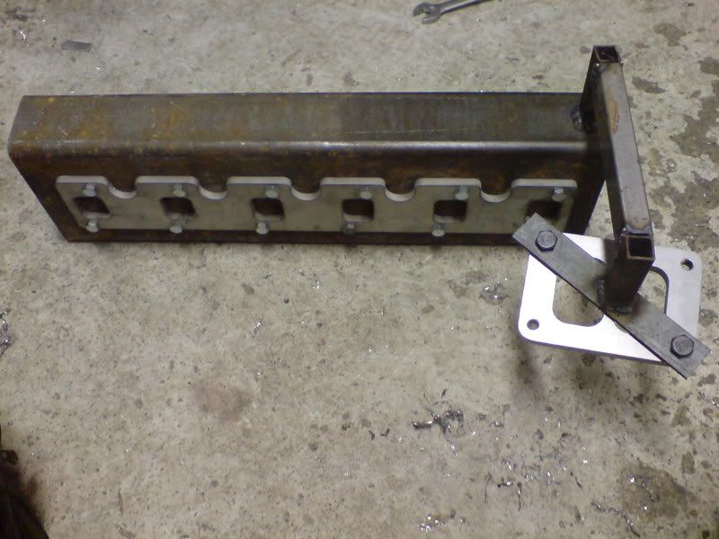

Jiggen:

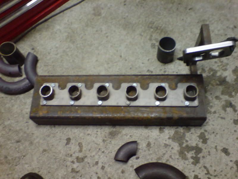

Overgangene fra 4 kanta eksos port som det er i V12 til rundt hull er lagd... bare å byne å sveise bend

du har no en bra jobb forran deg hvis du skal ha en turbo me grenrør som går fra alle 12 sylindrene. gleder meg til å sjå sluttresultatet.
så deg foresten når du kjørte drag på lade i tr,heim, bilen din va rett å slett syk, var en tur på dagen før draget å titta litt nedi motor rommet ditt. d var skikkelig proft bygd, tviler på at bmw fabrikkene har klart noe som har vært tilsvarende.
