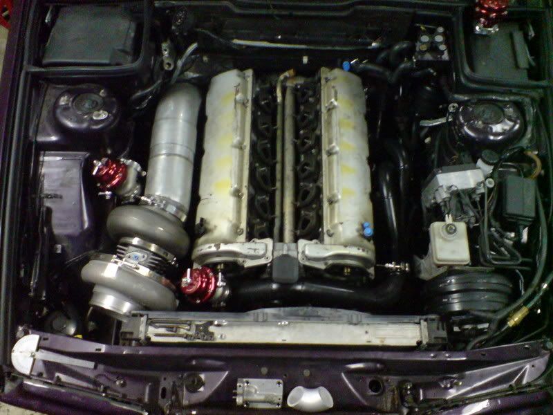

hvor mye hester satser du egentlig på nå?
Hmmmm... nei si det du,hester blir det aldrig nok av men det spørst bare å mye motoren greier å trykke ut daonfiredevi
Turboen skal jo greie 1400hk på vanlig suppe... og med E85 på tanken så byner det vel å ligne da;)
Men det er nå att å se det da... er lankt fram fra teorien til det som står på bremse papiret etter ent bremsing.. men en god bit over 1000hk skal vel vere realistisk

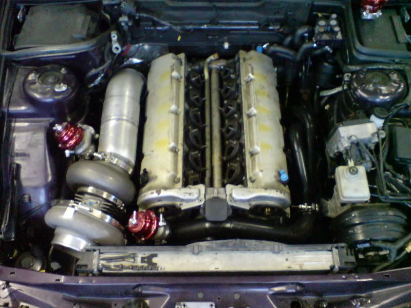

ser veeldig bra ut , eehh, og veldig trangt ut!!!
Minner meg om kompisen min sin 3000gt singel turbo.Mister du noe oppi motor rommet der, så er det for evig tapt!! :-P
He He... neida,var nok trangere før med twin turbo..

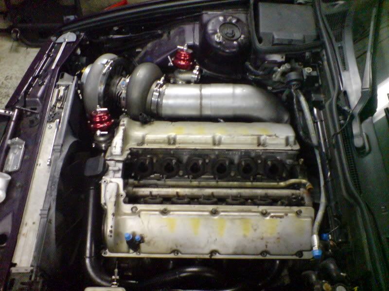

Synes nå det blir bra med plass jeg nå.. til og med alle plugga går ut uten å demontere noe..
ja keiko ja... skal prøve å få igjen panseret uten å måtte kjøre med periskop jeg da:usa:

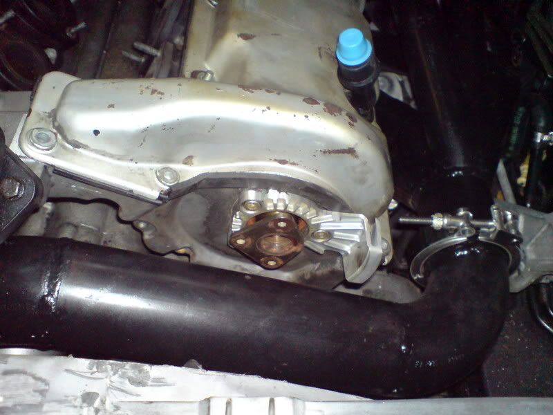

Ja da er litt gjort igjen... har fått lakt eksosen i 5" ferdig fra turboen og under bilen.. er igjen å sette i eksosen fra wastgatene inn i down pipen men det er jo ganske geitt.. gjør nok det i morgen:pimp

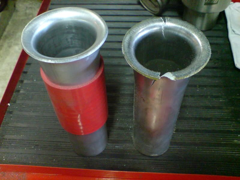

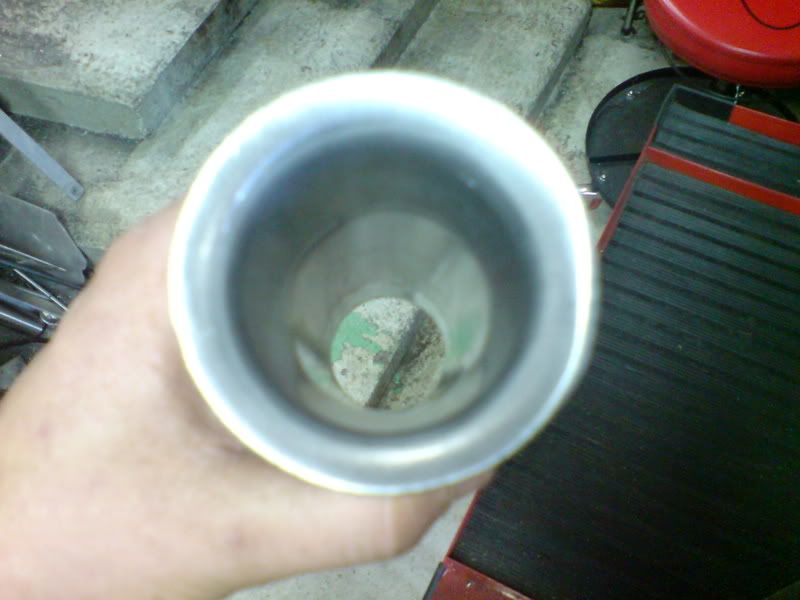

ellers er traktene i alu til pleniumet ferdige... litt knot ble det men er veldig fornøyd med disse:idea:
downpipen:
Traktene... vanskelig å vite når en skal slutte å presse resulterte i ca dobbelt opp med jobb å mye vrak alu..:tannløs:

Du nevnte at i denna M70'en du bygger no har du smidd innmat i. Har forstått det slik at det ikkje er så enkelt å få tak i slikt til desse motorane(litt enklare til M20 og M50 f.eks). Måtte du spesialbestille alt dette eller? Eventuelt kor fekk du tak i slikt?
Er veiva smidd også?
Kjører du samme dysestørrelse på denna motoren som du hadde på den gamle eller er det forandringer der også? damndamn
Imponert over evnen din til å finne løsninger på ulike ting&tang:oohh
Nei det er ikke noe custom deler å få kjøpt til V12 motorene... i alle fall svert lite,litt finnes jo i USA men det er mest til suge trimm..
Her må nok alt lages eller spesial bestilles gittdamndamn
Nei dysene som var i den andre blir nok litt små her... blir 12 stk. 1600cc her
Ellers har jeg lagd tettninger rundt kammene i framkant nå som fordelerene blir borte... passapå i samme slengen å lage feste til kam trigger på den ene siden..

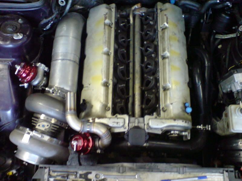

Måtte bite i det sure eple å legge eksosen ut av den fremre wastgaten over turboen og runt ... ble ikke fint men fikk faan ikke plass under mellom toppen/grenet og turboen pga varmen til plugg kabelene.. det varme problemet var det eneste jeg slet med sist sommer så da får det heller lide får skjønnheten.. skal jo vere funksjonabelt også å ikke bare til pynt:oohh
Irriterer meg no jevlig men men... får se,mulig jeg finner en løsning... bluetoot overføring på eksosen eller no:crazysant:
