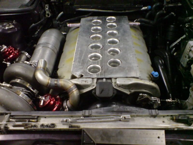

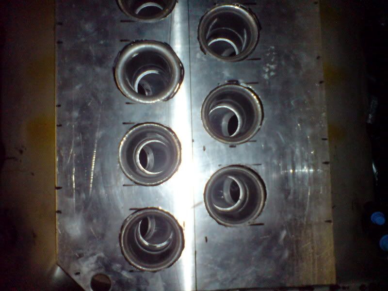

Har endelig fått ferdige platene til pleniumet..
Da skal det sveises:cheers:
Vart fine..
Fine kanaler på V12`n gitt... skal bli gøy å sjå å det greier å pumpe ut i HK

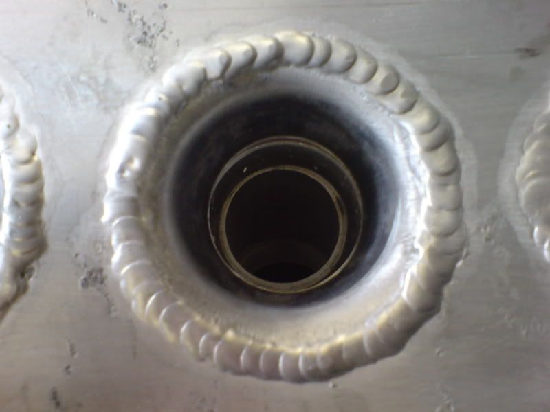

Dæven dette tar tid...
Nå gidder jeg ikke mere får i kveld..:yak:

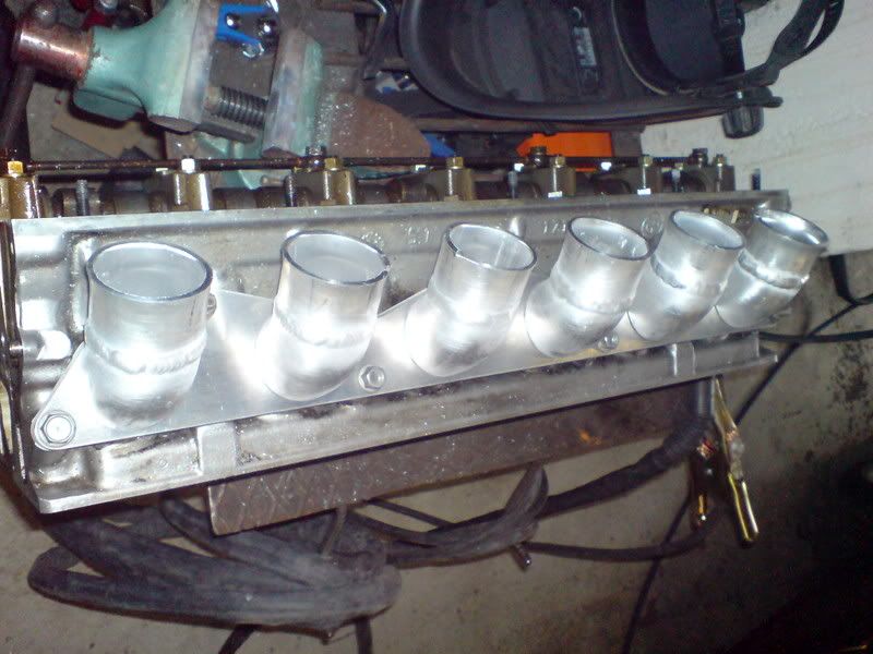

Her er en liten oppdatering...

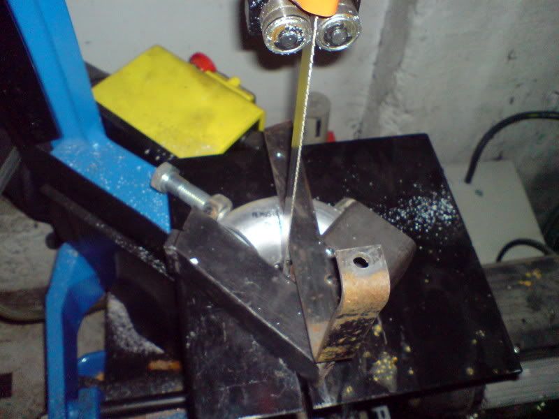

Jigg får å kappe benda fra 90 grader ned til 50

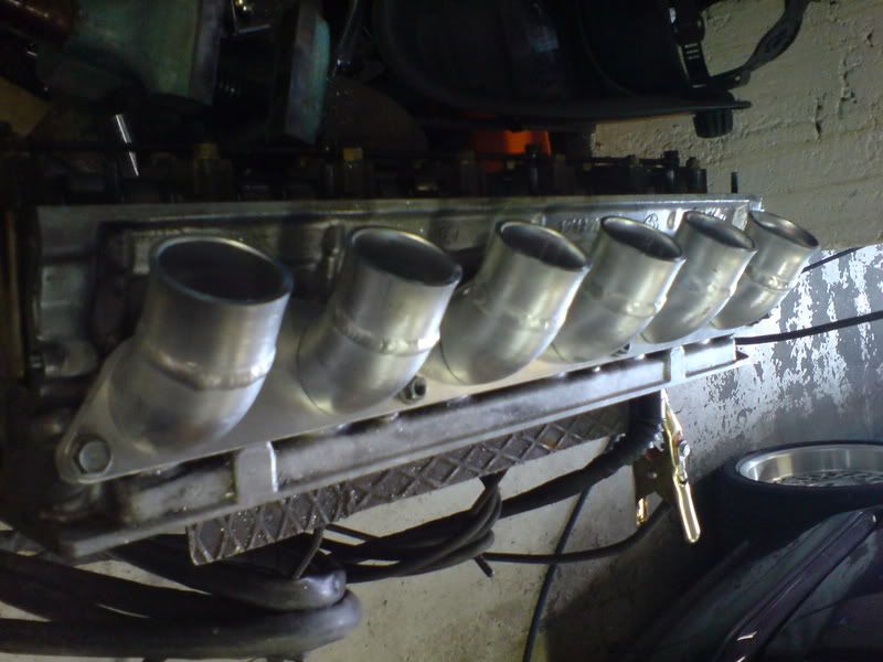

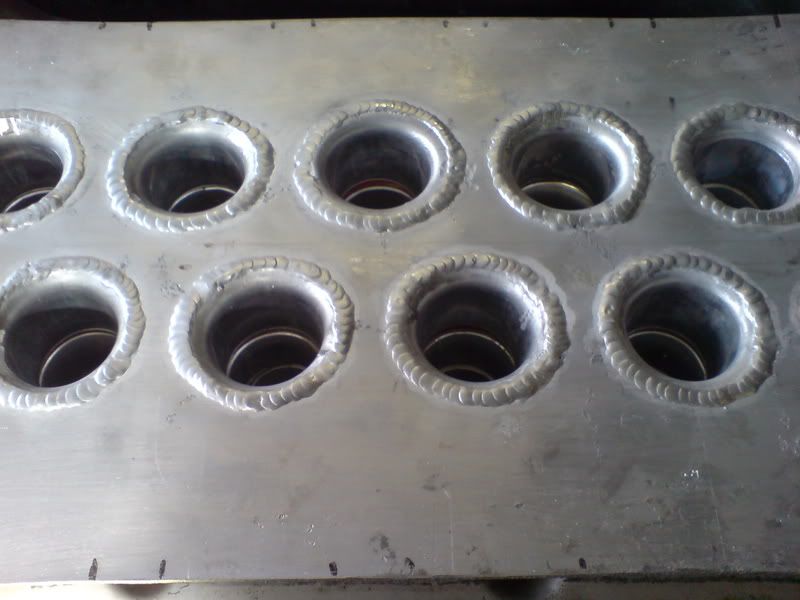

Sveising av bend og runnere... runnerne er flensa får å ikke skyte pleniumet gjenom panseret når GT47`n skal byne å trykke:race
Byner å ligne nå...

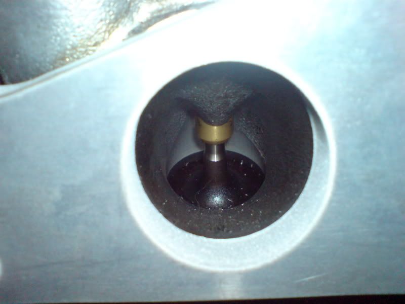

Her er bunn plata tilpassa.... faan meg mye jobb
Er att å porte opp overgangene i traktene siden det er flere invendige mål ute å går... alt er 50mm utv men traktene er 3.5mm tykke-benda er 5mm tykke, alt dette får att det skulle passe innatt på hulla i toppene som er 40mm men det er jo fort gjort å fiffe på disse da når alt først er ferdig..

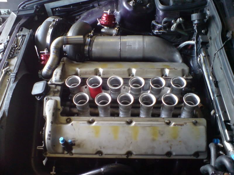

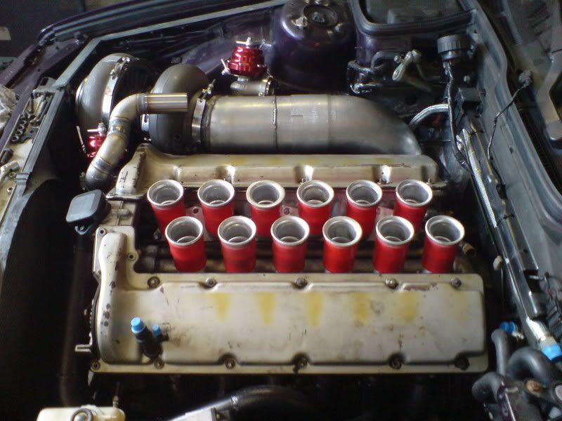

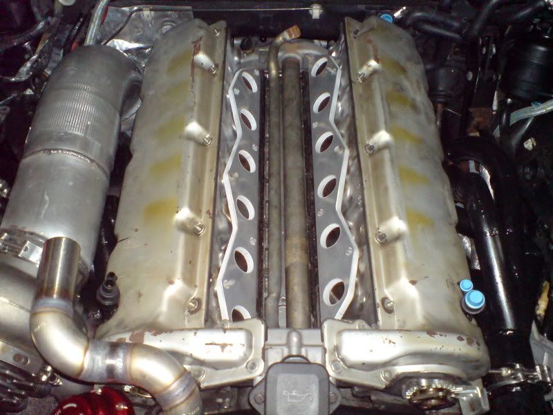

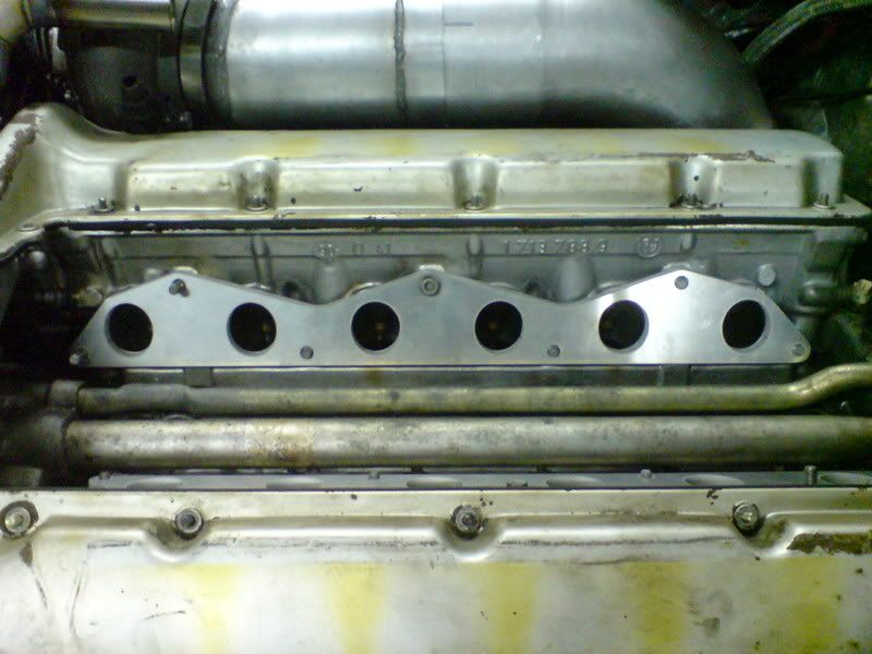

Kanskje et dumt spørsmål, men hvordan skal du få skrudd plenumet på plass?
Så at flensen var skrudd til toppen og så var det noe silikonoverganger mot plenumet, må vel bli utrolig trangt å dra til de slangeklemmene?
Neida.. er 2 cm med plass under der så det går fint.. klemmene blir liggende i den høden så du kommer rett på klemma under pleniumet
