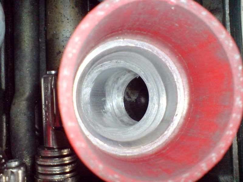

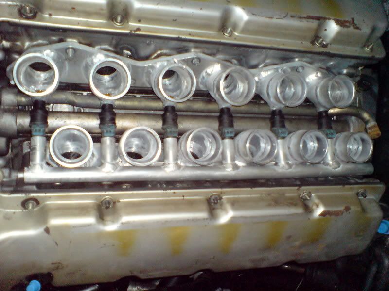

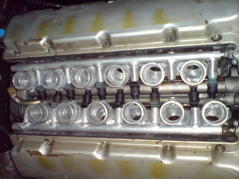

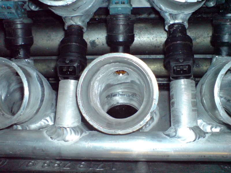

Eller er dysene satt inn og runnerne er pussa og ferdige..
Vart trankt med fuel rail og alt på plass men det ble fint;)

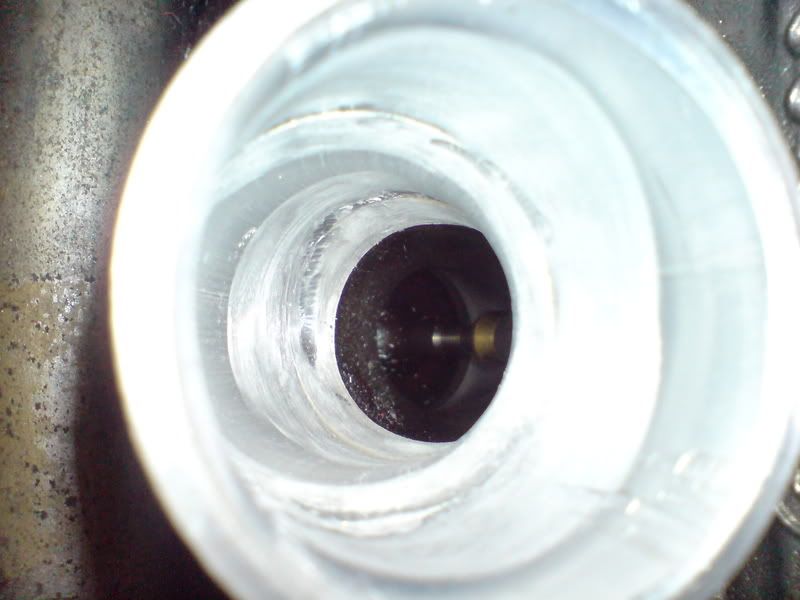

her er runneren.. blir bra flow der... ser rett i ventilen.. fine kanaler på v12`n
Her er dysa på plass..
Fuel rail blir AN 10 inn og ut

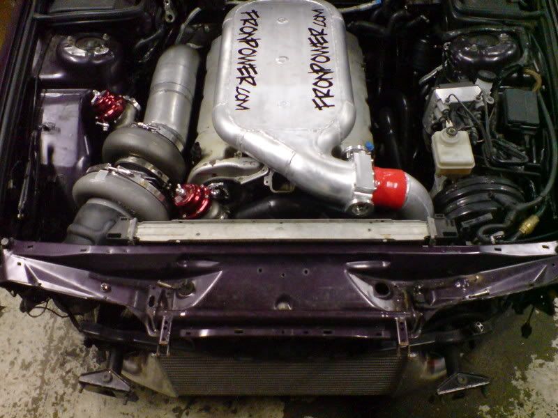

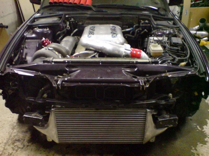

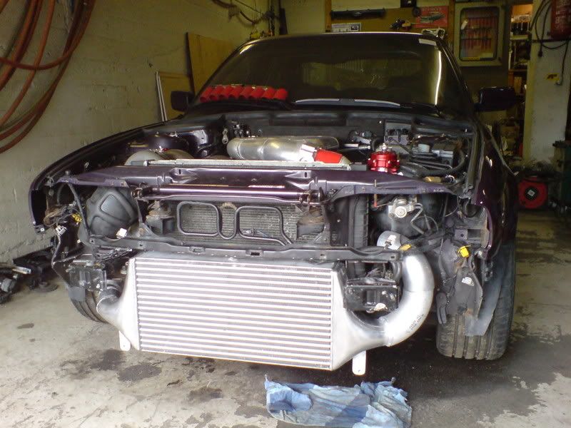

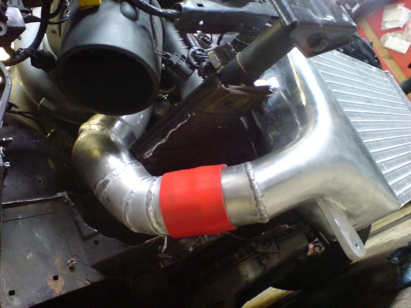

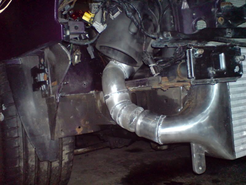

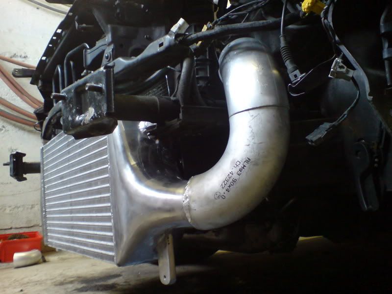

Har fått montert spjell hus å cooler i løpet av helgen... måtte skere litt i fronten men når A er sakt får`si B også...

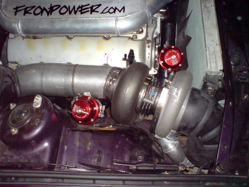

Fått montert inn i turboen... bare å finne filter som svelger MASSE luft og ikke rommer men 18cm i D og 30cm i L + att det må vere mellom 5"-6" inn da.. noen som vet?
Bilder...
Slik vart det med panseret igjen... faktisk 2cm klaring;)
div bilder...

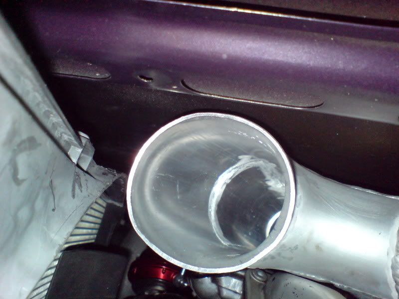

Bare 1 silicone skjøt inn til cooleren
satser på Alpina B10 front fanger siden den kansje rommer coolern... hater disse M5 e39 loock a like fangerene på e34
