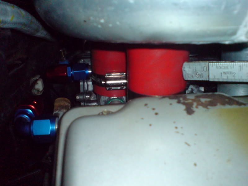

Nice! :) men e det virkelig plass til å sette på klemmene på plenumet under der?? Får du til å ta et bilde under plenumet når det er på plass?
Her er bildet ditt... plenty tå plass under der:) mangler øvre klemmer men du ser det går bra her...

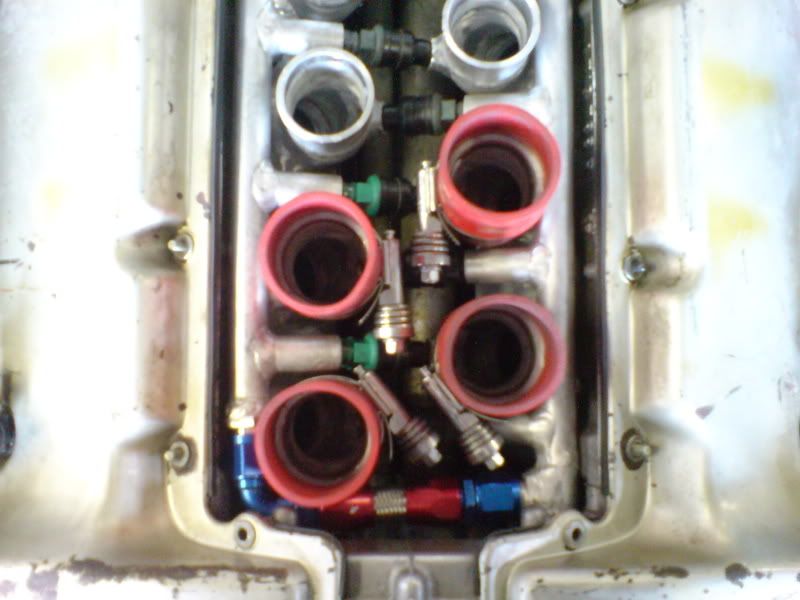

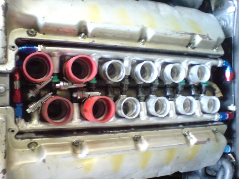

ellers er litt gjort...
trykk testa fuel railer med alt det 2 stk. 044 pumper orker til dem stopper... ca 10 bar- 11bar.. litt trankt å få alt på plass men det går... skikkelig russel koblinger i alle skjøter.. neppe bedre en det TESS selger men i alle fall 7 ganger så dyrt.. fy å fy:(
sveisa intercooler rør ferdig og litt annet små stasj;)
