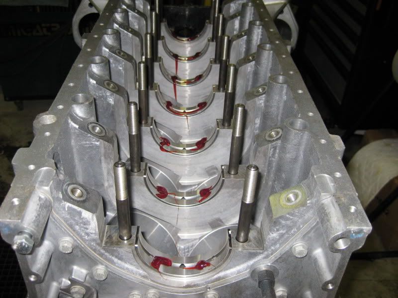

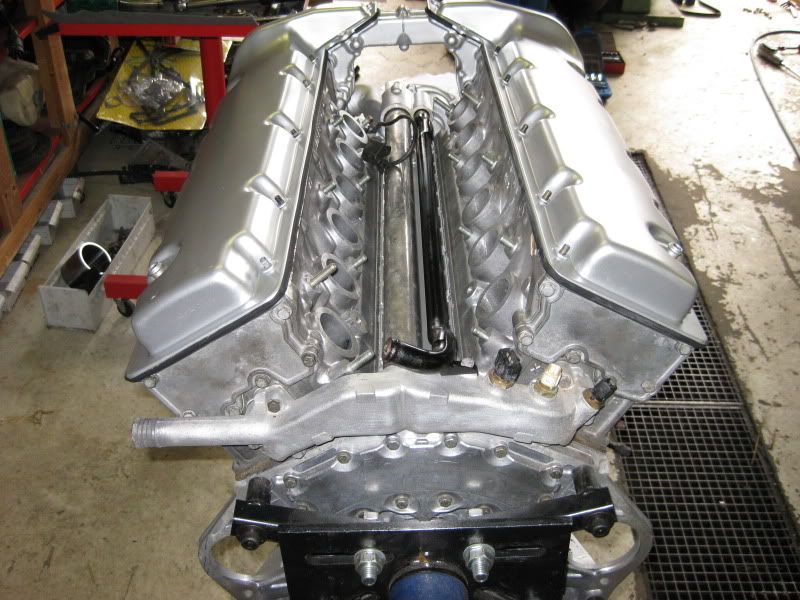

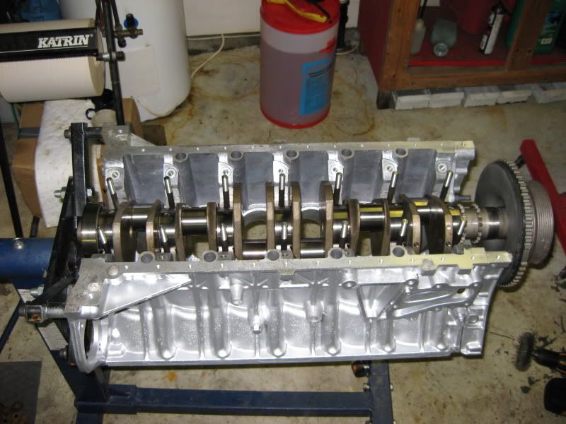

Litt bilder fra Motor monteringa:
Nytt alt av lager å long studs over alt.. viktig att det sitter skikkelig sammen når turbotrykket vil dytte veiva gjenom bunnpanna ;)

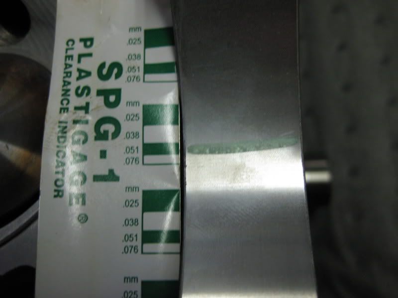

Viktig å kontroll måle alt slik at toleransene er under kontroll :)

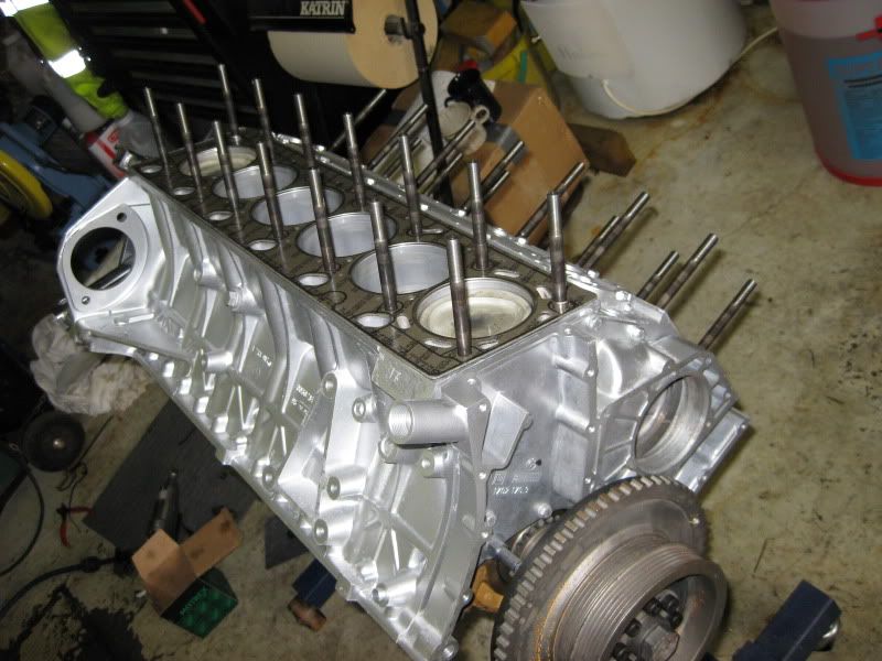

Fint med konhylse når 12 stk stempler skal i... mange ganger kjappere å nesten umulig å knekke/skade fjerer

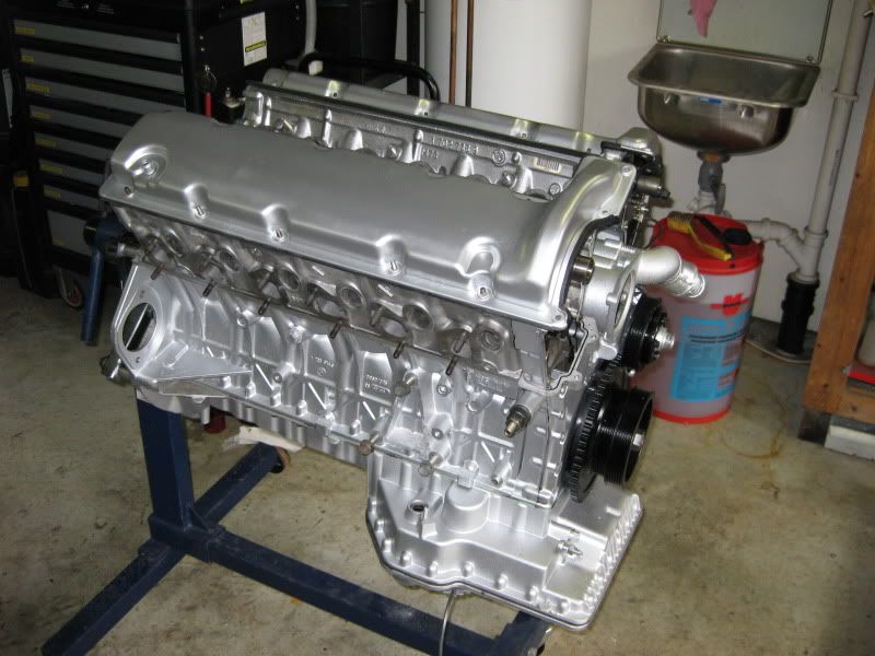

Byner å ligne nå

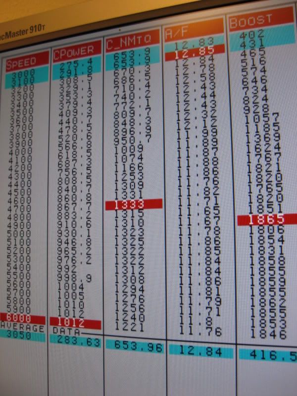

Et bilde fra bremsinga.. MERK. er bare på 1.8 bar å 6000 runder da :)
God klumpen klar til bruk!
INGEN tingen er perfekt orginalt!
1249HK-1588NM

Litt teig men her kommer en film snutt fra bremsinga nede hos Vidar Strand på VS Motor.
Dreiv på i 3 dager.. Christer på PBC var med di 2 første dagene men filmen er fra 3 dagen så han ble ikke med på filmen :)
Dette er filma helt på slutten så det er ikke så mye annet hen fra inne i Kontroll rommet men har på trappene en litt lengre film stubb med litt fra oppspenninga og noe anett tull også ;)
Push Play i nedre venstre hjørne and enjoy :)
