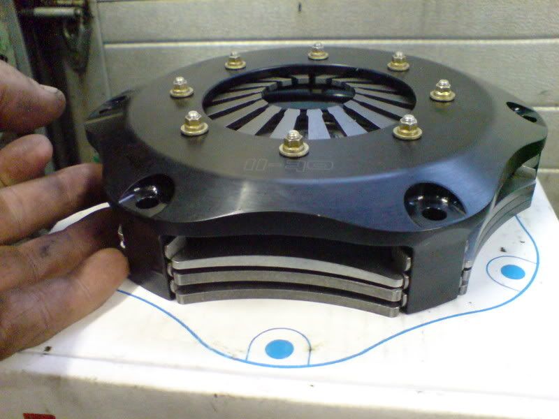

viss noen er int så har jeg ett spesial laget svinghjul med 3 plata TILTON clutch som holder et par tusen NM som er lagd til V12 motorene :)
komplett bli denne clutch/svinghjul pakka over 10 kilo letter en den orginale :pray
