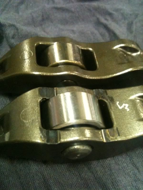

Har hatt ute motoren igjen og bygd om toppene og kam spillet får å få litt andre kam tider og bedre geometri på rullene.

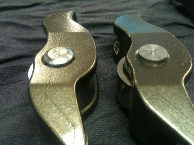

får å få til dette har jeg bygd nye rullvipper med større diameter på rullen.

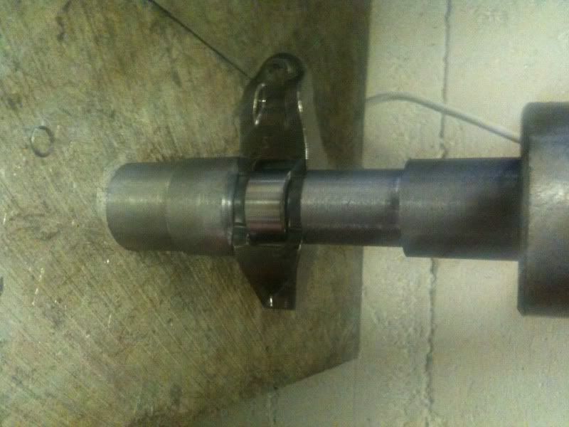

ny bolt som holder rullen og lagd flense verktøy for å stuke bolten så den ikke løsner igjen :)
Så nå får vi se om dette lager noe mere HK.. det var jo kamtidene det stoppa i sist så kansje det løsner litt nå :deng

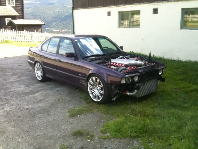

Her står i alle fall borsja klar til bremsing igjen...
skal i benken Onsdag denne uka å jomfru testen blir i Trondheim i helgen på Hot Street Nights drag.... artig å kjøre litt rett fram også dukenukem
