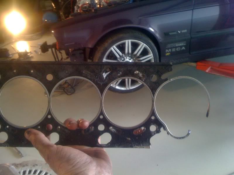

Da er V12`n på tur inn på depoet igjen, da var min første toppakning blåst :)
Regner med du oppdaget dette såpass tidlig at det har gått bra med toppen(e)? Din første toppakning skriver du, hvilke side?

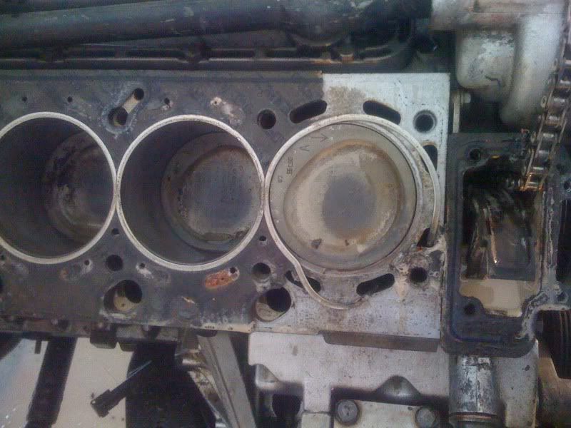

Da er toppene tatt av og det var som forventet, en toppakning... totalt utblåst men uten skade på verken topp eller blokk :)
var nokså lett å forutsi vilken side det var på siden vanspruten sto ut mellom topp og blokk :p
Skal få slått inn pianotråd spor i toppene i kveld så blir det montering igjen onsdag.
