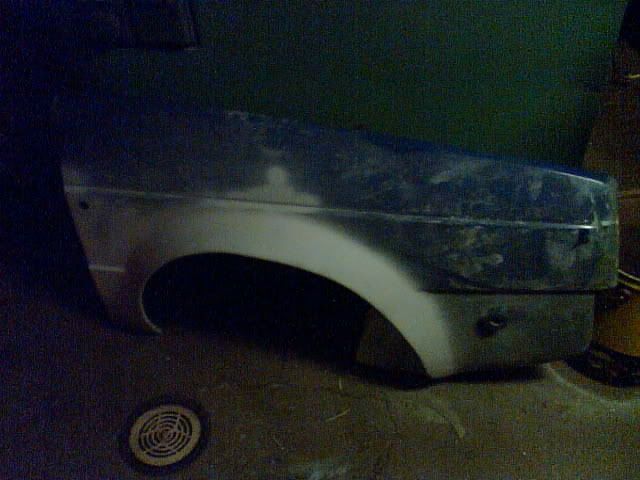

I dag har jeg ryddet i garasjen, og satt golfen dit. Ikke noe spennende bilder av det... Bare få hjem et mig apparat, og sveise litt, så er det sandblåsing og grunning! Har også finsparklet framskjermene! Resultatet ble bra. Den ser skakk ut, men det er et luretriks ;)

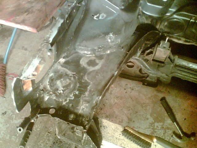

Har nå fått noe litt mer brukbart til sveiseapparat. Duger ikke til bakskjermer og viskerhull, men cleaning av vangene går!
Her er et førbilde!
Sånn ble det.
Mangler en liten finish, siden jeg gikk inn til middagen! Men etter litt sparkling er det perfekt!!!
Tar den andre i morgen! Batteriet og spylevæsketanken åker baki =)
