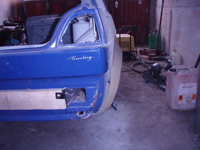

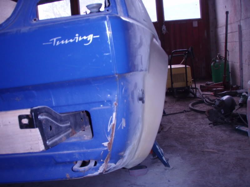

ser bra ut dette her:) holder på med det samme for tia:) hva har du gjort med skjermene dine for å bredde de?
Jeg har valset ut den lille kanten som går rett ned:) hvilke felger skal du ha på?
Når jeg bredda, saget jeg opp helt til der skjermen gikk skrått, og bøyde ut, sveisa på 10 mm ståltråd (skulle brukt 8mm :angry: )
Så tinnet jeg, og sparkla. Sparkel sprekker nemlig ikke like fort når det ligger på tinn som på stål!!
Bilder av prosessen på noen av de første sidene i tråden:)

Driver å finsparkler, og for et møkkarbeid!!!
[bILDE]
[bILDE]
Men nærmer seg slutten! Den ene bakskjermen er nå helt ferdig!!!
