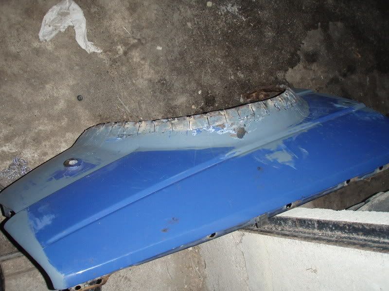

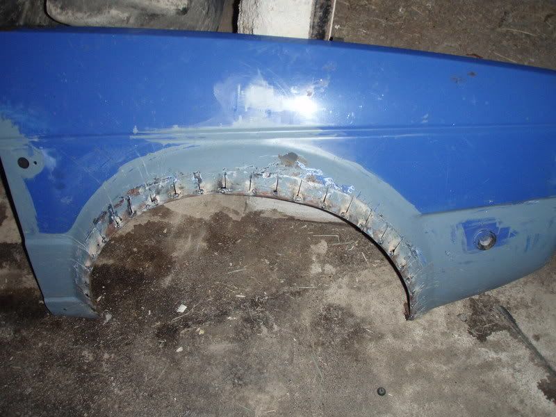

Hadde egentlig planer om G60 breddere, men siden så mange har det, tenkte je å gjøre noe annerledes. Selv om g60 bredding er vakkert da!... Bare skar opp skjermen, og banka ut. Og sveise på ei "stang" langs kanten... Hadde ikke igjen gass på MIG'en, så punktinga ble ikke heeelt perfekt.... Men skal se om jeg får sveiset det på rescon i mårå. Tror dette blir bra med masse pussing, tinn og sparkel!! Har aldri gjort noe liknende før så det blir spennende å se...
Før punkting:
Etter:
